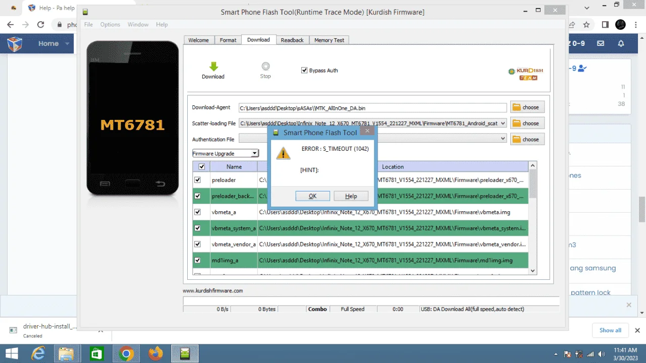

ginawa ko procedure mo lods yung flash with firmware upgrade then download only d talaga. anong mtk preloader driver version sayu lods? and saang firmware dinawnload mo pahingi po
ito lage lumalabasView attachment 2592652

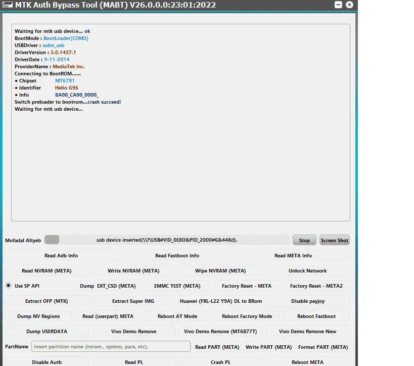

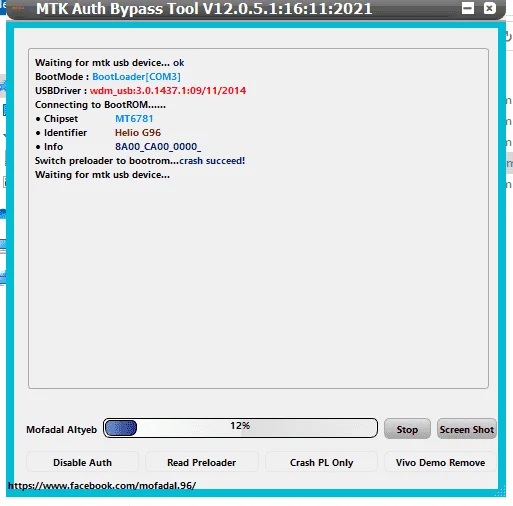

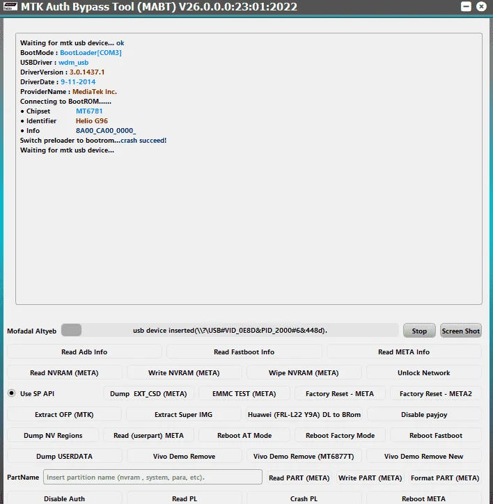

ito lods png bypass:
(pass: bbbb)
(close mo lng ung pngbypass tapos open mo ulit pagnagerror.)
Driver's:
(basahin mo na lng ung readme note. para sa manual install. pero f my nainstall kna try mo muna bypass)
ready mo na dati ung flash tools. load mo n firmware i abang mo na dati. kac nagdidisconnect agad. e.

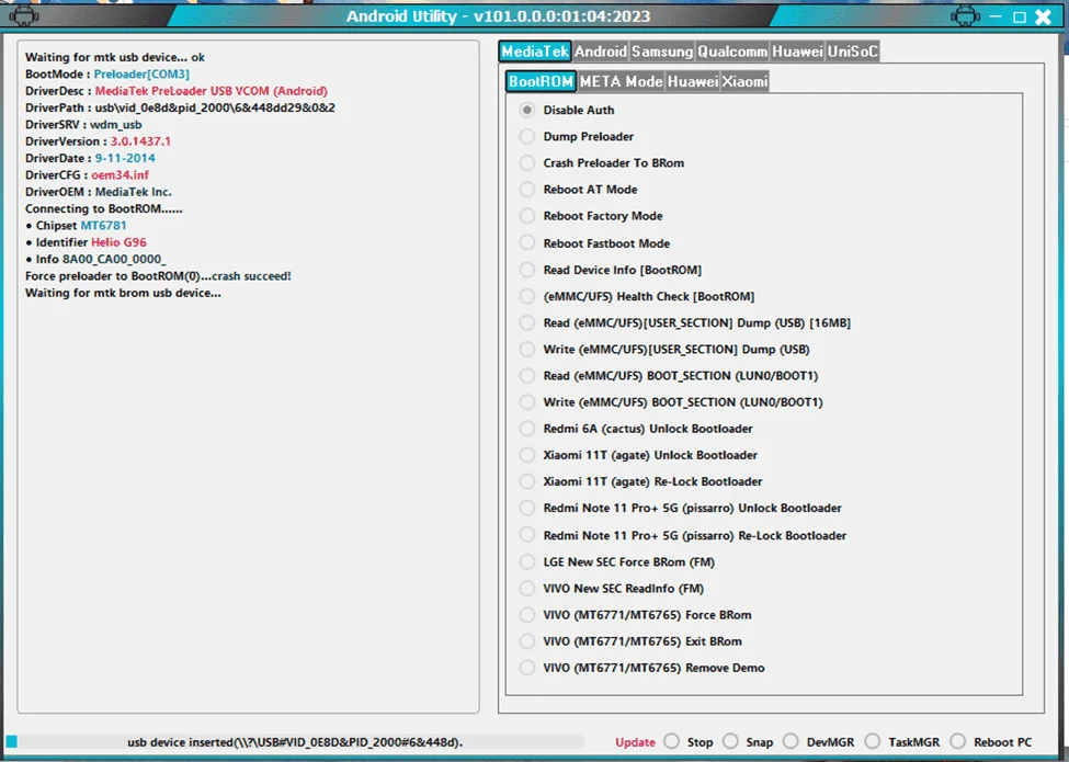

open mo n din android utility ung pngbypass. select mo disable auth.
off mo cp hold and press volume + at Volume - saka mo isaksak usb connector.
ganyan dapat sa pic lalabas.
then lipat kana sa flash tools press mo agad download..

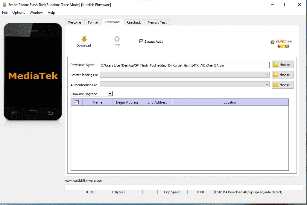

Bago na kac yung firmware ko updated na. kya di ko na matest. madami na rin ako files saka apps..
trinay ko na lang yung sa pngbypass ng drivers.. gumana naman sakin kailangan lng talaga flash mo agad pra di madisconnect..
ito pa pang bypass maliit lang size..
mas ok ata to..

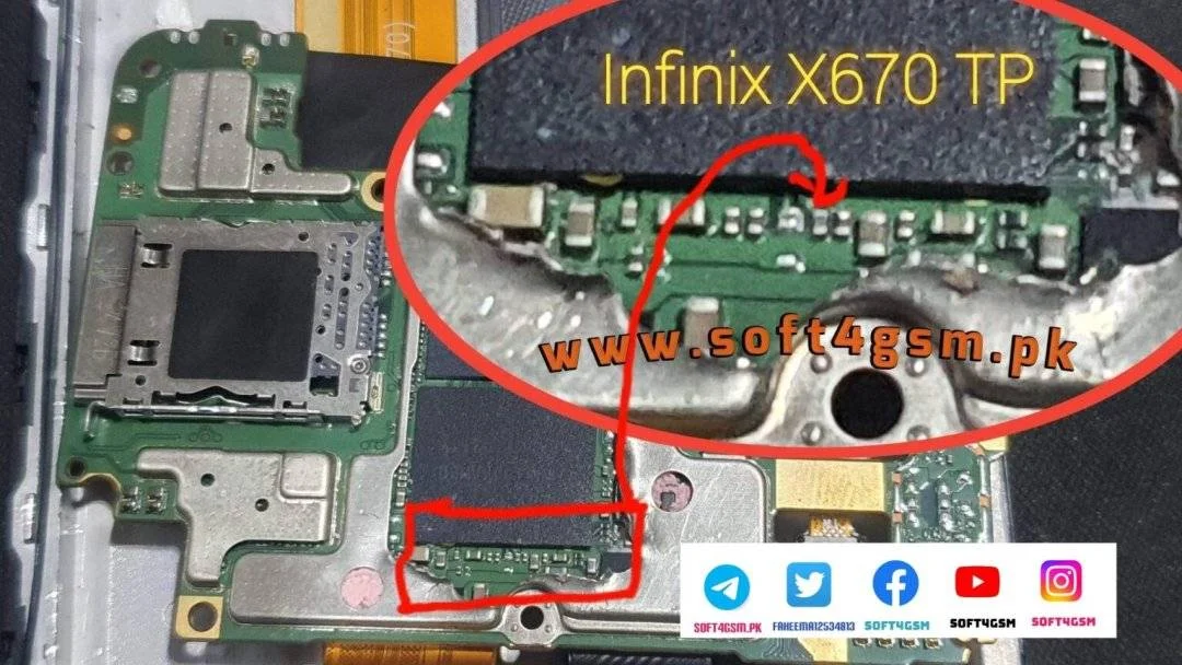

Test point ng infinix mga lods.. short nyo lng sa ground habang ikinokonect nyo usb s pc, pagnadetect n tnggalin nyo na.. di ko pa natest yan.. n research ko lng.. f alam nyo ung tinutukuy kung test point..
