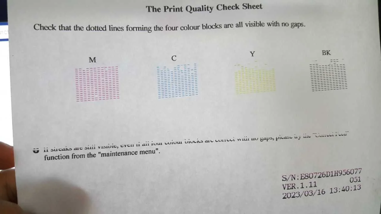

Good Day po ! meron sana akong tanong regarding sa printout ng aking printer Brother DCP-T720DW ang problem po ay putol yong letters pa horizontal line. naka attach po yong printout ko ... patulong po pano ayusin ito. Salamat20230316_161923.webp
Magandang araw din po! Salamat sa pagtatanong tungkol sa inyong problema sa pag-print gamit ang Brother DCP-T720DW printer.
Ang mga putol na letra o horizontal lines ay maaaring magpakita dahil sa maraming rason tulad ng mababang ink level, clogged nozzles, o hindi wastong pag-set ng mga settings sa printer driver. Narito ang ilang mga solusyon na maaari ninyong gawin para ayusin ang isyu:
1. Tiyaking sapat ang ink level ng inyong printer. Siguraduhin na may sapat na ink sa mga cartridges. Maaari ninyong suriin ito sa control panel ng printer o sa software ng printer sa inyong computer.
2. Linisin ang mga nozzles ng printer. Ang mga nozzles ay maaaring magkaroon ng clogs na nagreresulta sa hindi kumpletong printout. Maaari ninyong gamitin ang built-in cleaning function ng printer o ang manual cleaning gamit ang isang lint-free cloth na pinatakbo sa ilang beses sa mga nozzle.
3. Tiyaking tamang settings ang ginagamit sa printer driver. Sa inyong computer, buksan ang printer driver at siguraduhing ang mga settings ay tama para sa inyong ginagawa. Halimbawa, kung ang ginagamit ay photo paper, siguraduhing naka-set sa tamang uri ng papel ang printer driver.
4. I-update ang firmware ng printer. Kung hindi pa ninyo ito ginagawa, i-check ang website ng Brother para sa anumang updates sa firmware ng inyong printer.
5. Kung lahat ng mga solusyon na ito ay hindi pa rin nakakatulong, maaaring kailangan ninyong magpakonsulta sa Brother customer support para sa karagdagang tulong.
Sana ay nakatulong po ang mga solusyon na ito upang maayos ang problema ninyo sa printout ng Brother DCP-T720DW printer. Kung mayroon pa kayong katanungan, huwag mag-atubiling magtanong muli. Salamat!
