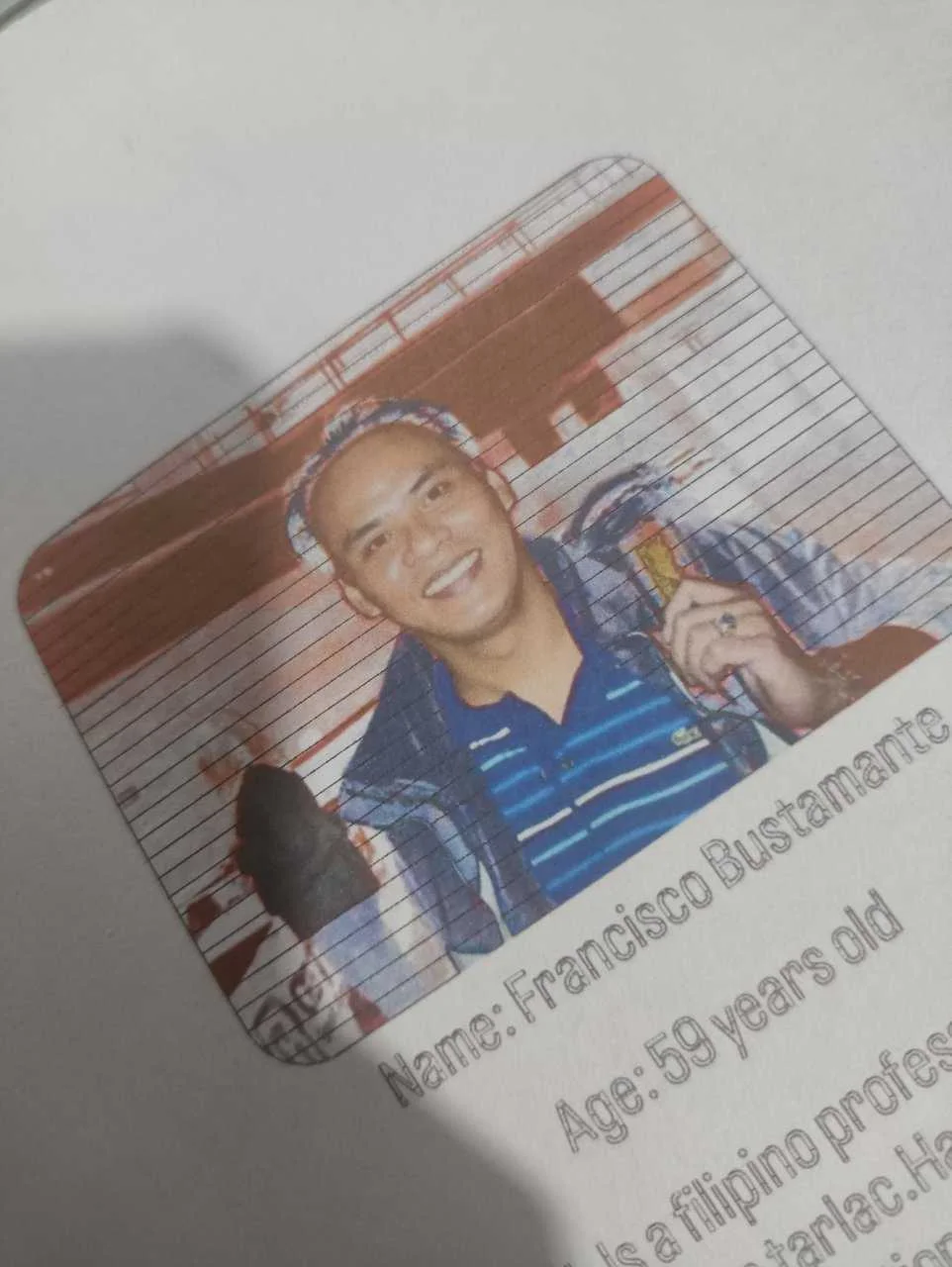

Pano kaya to ayusin mga boss printer Epson L3110 naging ganyan nalang Yung pag print nya tas sobrang labo sa text.
Pina ayos Namin to kaso ginawa buga buga lang Ng hangin ginawa di talaga inopen at may ginalaw sa loob.

doon sa software ng epson meron flush ink doon. clean printer heads. ulit ulitin lang hanggang maayos. meron din print head nozzle check para malaman ang break lines.
