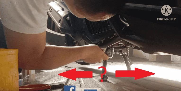

Balak ko change oil honda click ko pero first time ko gagawin. Ask ko lang mga lods pano luwagan un drain bolt para sa engine oil? Sabi sa mga youtube tutorials
counter-clockwise pero nun tingnan ko ginagawa nila eh clockwise naman. Pati pala drain bolt ng para sa gear oil pano luwagan?
Gets ko na:
Engine oil
Pagluwag Clockwise or pakaliwa
Gear oil
Pagluwag pataas or counter clockwise
ganito gawin mo kuha ka ng coke na walang laman or kahit anong bote na may thread, tapos baliktarin mo kung paano ang ikot ng pagbukas ganun din gawin mo para di ka malito
nagchange oil po ako tapos pag ka drain ko may mga parang nangadurog na bakal na lumabas. Ano po kaya iyon.
kung sa side ka nag drain kung san may filter eh normal lang yan pero kung sa baba not normal, pakita mo sa mekaniko. Tagal ka na ba hindi nag change oil?
