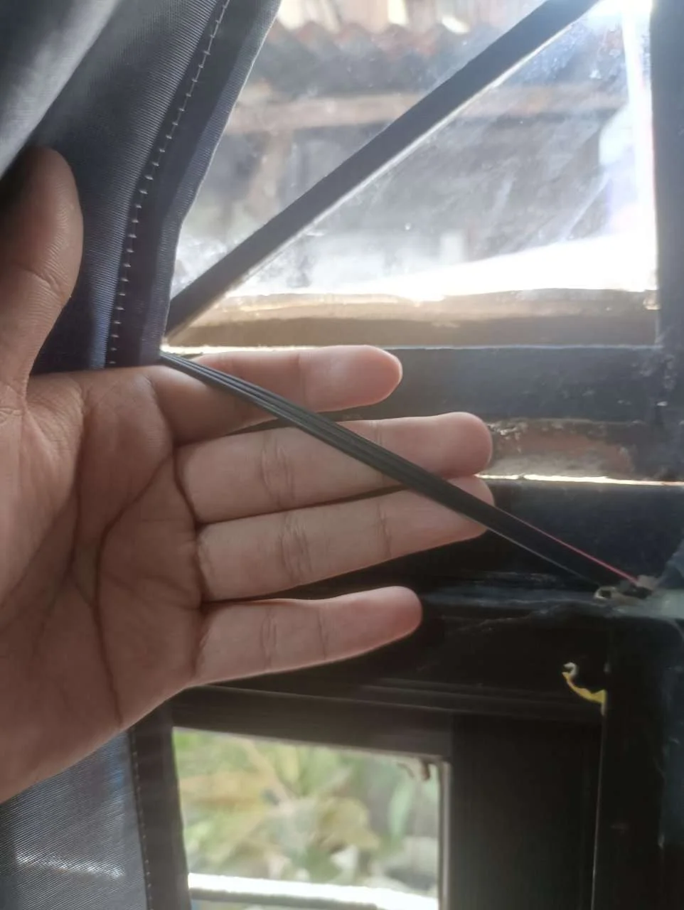

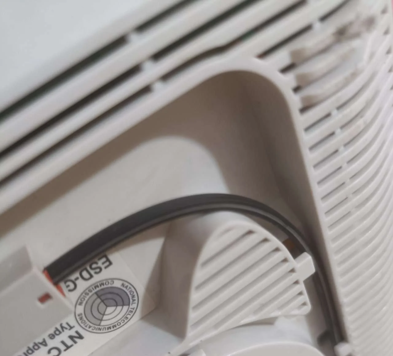

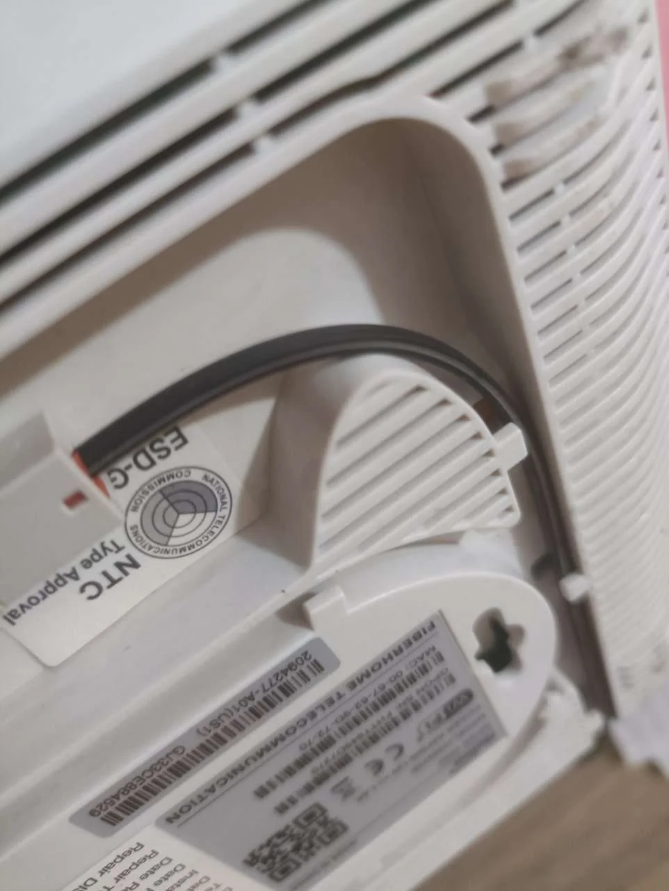

Ito Po ba talaga Ang nakalagay na cable sa modem ni pldt? para iba Kasi Mula noong inininstall nila ulit Hindi na Yung white or yellow sa iba. Mula Kasi din ito kinabit nila parang Ang bagal talaga Ng internet Namin.IMG_20230307_141328.webp
Oo yan talaga yun ano bang plan mo?
Depende kasi yan pre nangyare na din sa kaibigan ko yan iba nilatag na cable puslit lang ata nila yun oera pera kasi ag nag pa install
Mas magandang direct, kasi may LOS siya ng mga 1-3 dBm sa bawat coupler na dadaanan niya. Sa NAP box , then papuntang IOO, may coupler siya, then papuntang OJB, coupler na naman, tapos papuntang modem.
Sa direct, end-to-end na yan, NAP to modem na agad yan, wala nang couplers na dadaanan so mas gaganda ang reading...
1699 dati Kasi naka optic ρá†ch cord sya na white Ngayon gamit nila Yung wire din sa labas tas naka direct na sa modem
Pag kakaaalam ko ts may direct na ganyan kasi dati sakin may 3 coupler sabi ng installer pag ganon daw is baba yung reading kaya babagal ang ginawa ko ganyan sayo direct na di na ako gumamit ng white cord na adaptor na sinasabe mo may okay signal

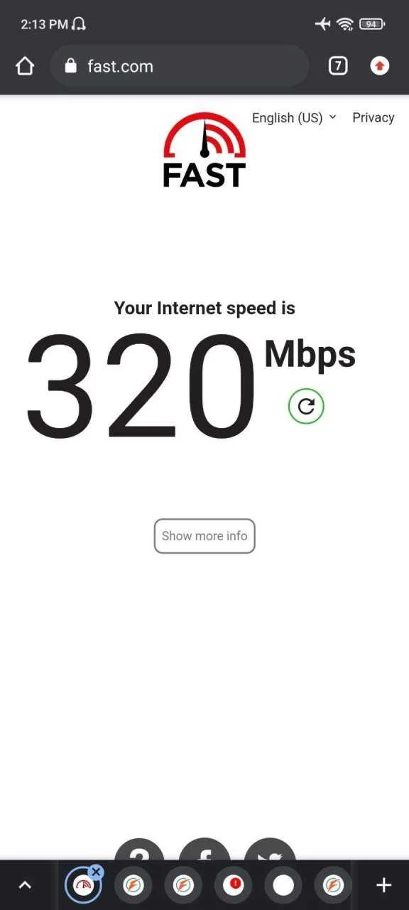

1699 naka speedboost nadin 1799 binabayadan. 160mbps nalang dati nsa 300mbps
Not necessarily humina. Hindi ka lang sanay sa talagang speed ng binabayaran mo.
Pasok pa rin yan sa advertised speed ng 1699 na "up to" 200 Mbps. At diyan sa advertised speed, promise ni PLDT na nakalagay sa T&Cs nila na subject yan sa minimum speed of 30% at 80% reliability. So if you do the math, 160Mbps is pasok pa rin sa 30% minimum speed. Nasanay ka lang na naka-boost ng matagal na panahon kaya akala mo bumagal pero sa totoo, yan na talaga ang binabayaran mong plan. Bumalik ka na sa talagang advertised speed ng 1699. In short, nawala na ang speedboost mo.
