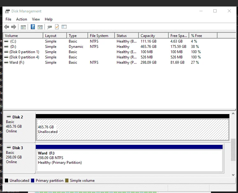

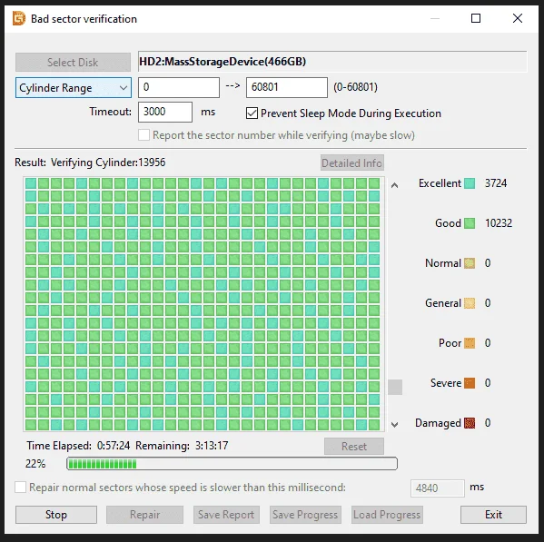

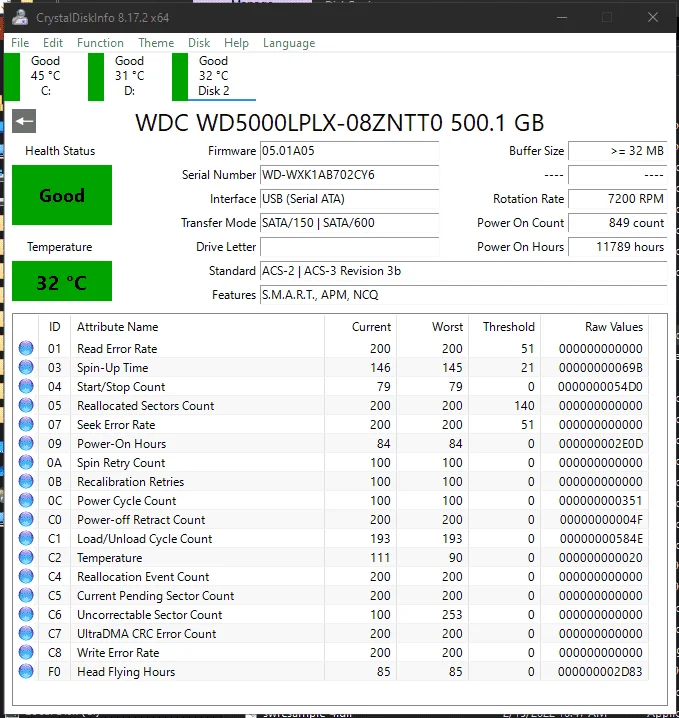

Anyare kaya dito mga sir. Nagagamit naman pero pag tinanggal mo at kinabit or pag naka idle ng matagal nawawala yung partition.
(WD Black na 2.5 HDD na nasa enclosure)

4. Hardware failure - Maaaring may sira sa iyong hard drive. Subukan mong gamitin ang isang diagnostic tool upang malaman kung mayroong hardware failure sa iyong hard drive.
