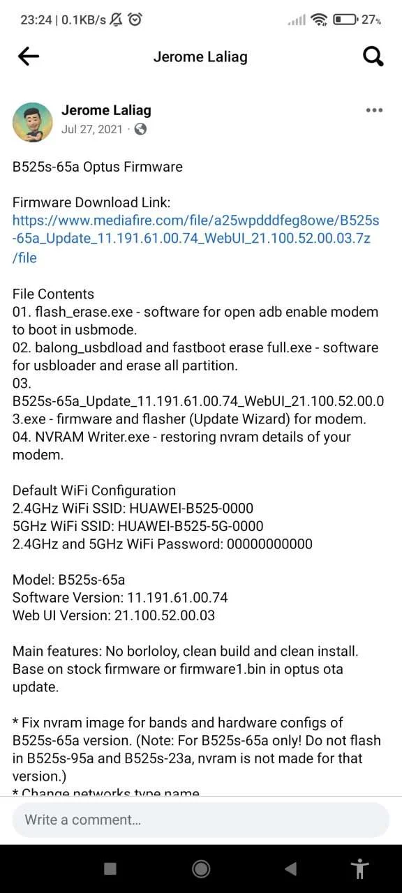

Hello mga ka PHC, may itatanong lang sana ako. Yung area ko kasi, ang working na mga band is B1 / B3 / B28 / B40 / B41
Before di ko pa ginagalaw yung modem ko, gumagana yung lahat ng band kahit isa lang na band piliin ko.
Ngayon, nag change IMEI ako for PocketWifi at change firmware nadin sa Optus na FREE. It turns out, di na kaya mag run ng any
band sa modem ko. Nag No Service sya pag isa lang band pinili ko. Dependent na sya sa B28 which is may
CA sa area namin. Ang tanong, paano po ba isauli before yung modem ko or which firmware po yung nakaka wipe ng data?
Nakaka tatlong firmware na ako, yung ginagamit ko before na firmware na walang problema na kaya mag run ng isang band,
ayaw na gumana ngayon. May paraan po ba paano mag wipe ng data para mabalik sa dati yung state ng modem ko? Na encounter nyo
nadin ba tong problema nato? I tried changing my IMEi several times and even put the original IMEI sa modem ko, ganun padin yung problema.
Please help mga ka PHC, maraming salamat!
