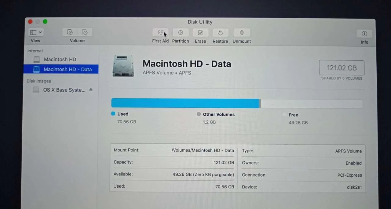

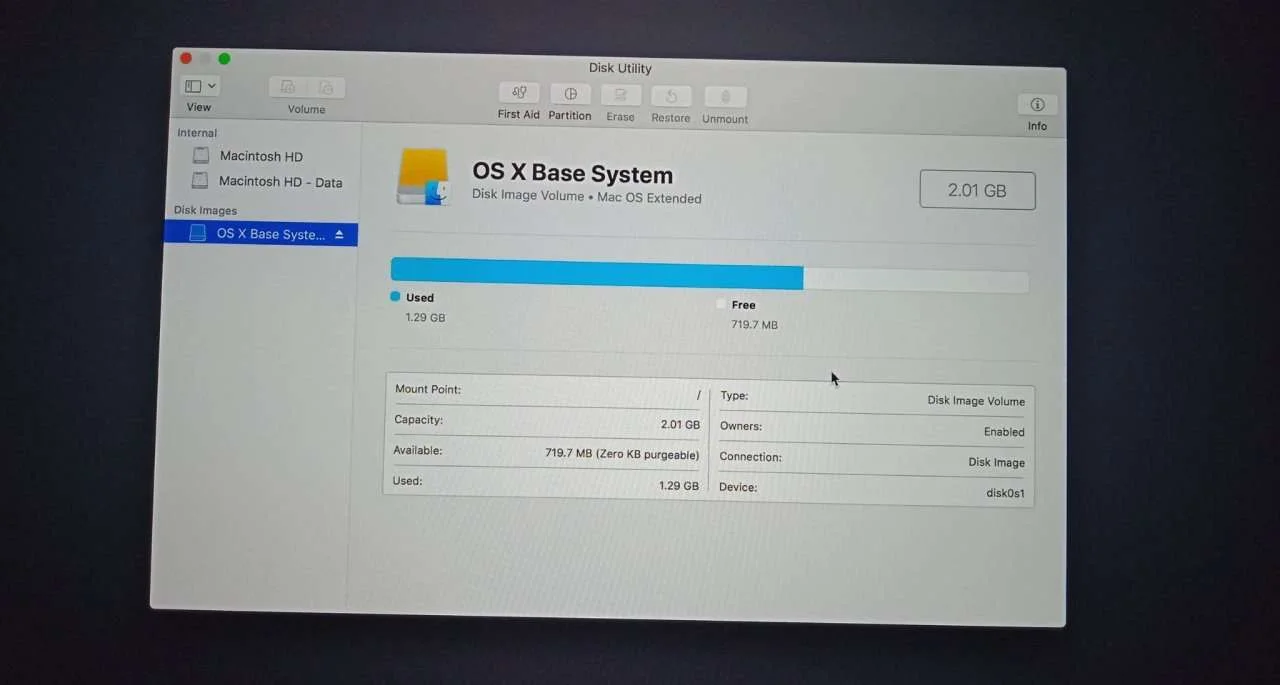

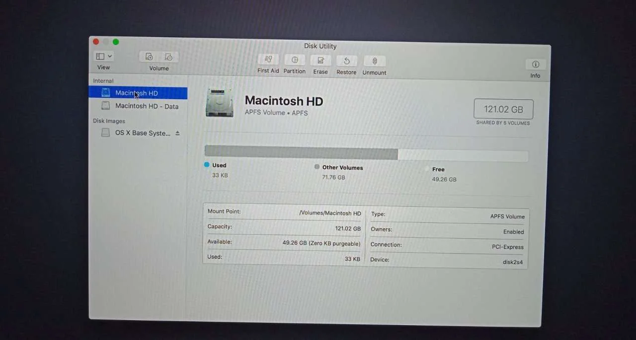

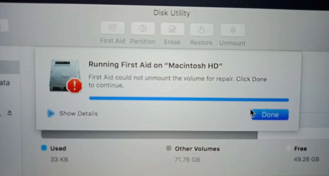

Mga lods baka may alam kayong solution dito. Blinking yung folder na may question mark. Nasubukan ko na yung first aid kaso di umobra. firstAidErr.webp

Ok. Since nasa recovery menu siya ng macOS install na lang niya yung macOS via internet. Connect niya sa wifi then wait na lang niya matapos. But if ganon pa din and still error pa sa installation. Need palitaan ng flash memory niya. Since yung flash memory ng macbook tends to fail some time dahil sa tagal na rin nung laptop. Bibili siya ng adapter board sa macbook connectior to nvme then bili ka ng kingston nv1 na ssd 500gb. or your choice na ssd.

okay naman daw sya at nagagamit kaso nung ni restore factory setting ganyan ang nangyari sir.
Reinstall na lang yung macOS via internet should be okay na siya. But for clean installation. Iwipe ng buong partition then create with a APFS Partition.
