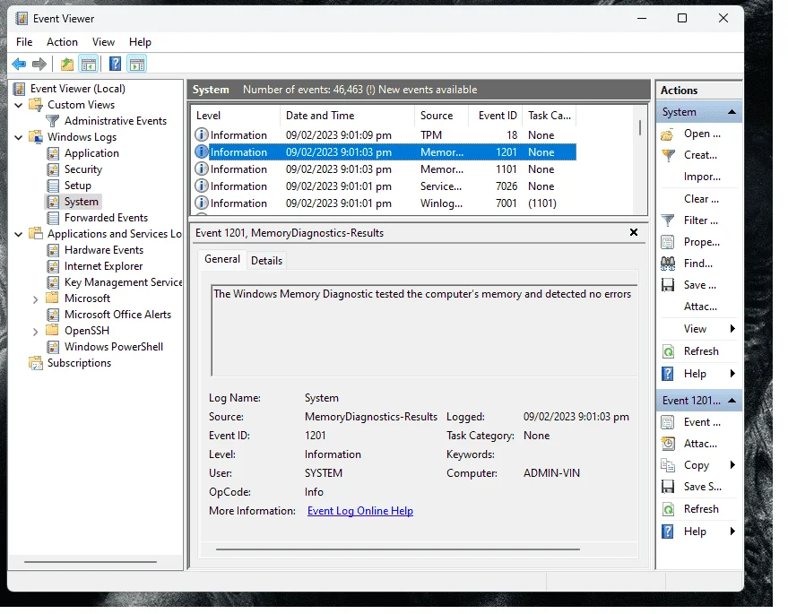

Ito yung result nung Windows Mem Diagnostic

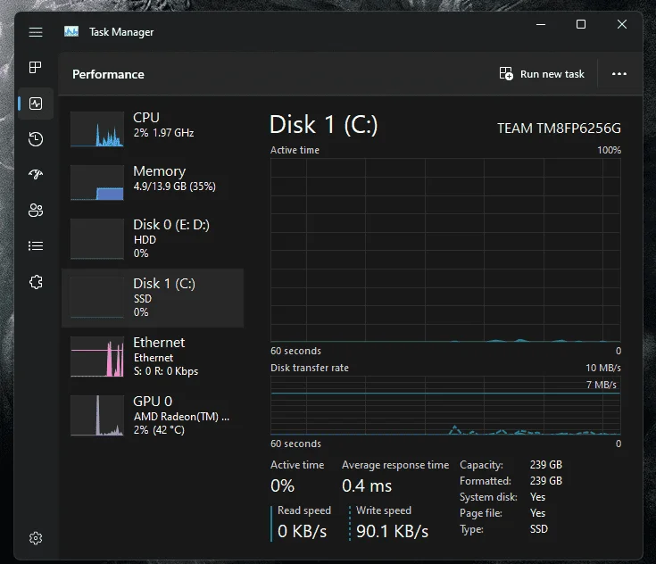

*check mo temps/thermals ng rig mo

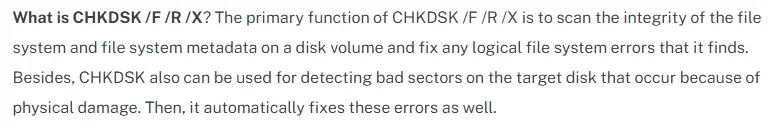

*run chckdsk /f /r /x or sfc /scannow (search mo nalang kung ano purpose para may idea ka bago mo gawin)

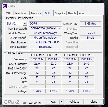

pwede tanggal isa isa isahin test ang mga ram
like this sorry kung di ma gets
out muna isang ram set aside
test mo ang isang ram tapos may problema lipat sa kabila
pag may problema isang ram naman ganun parin
pag ganun problema ssd po yan sunod test
alis muna ang hdd
