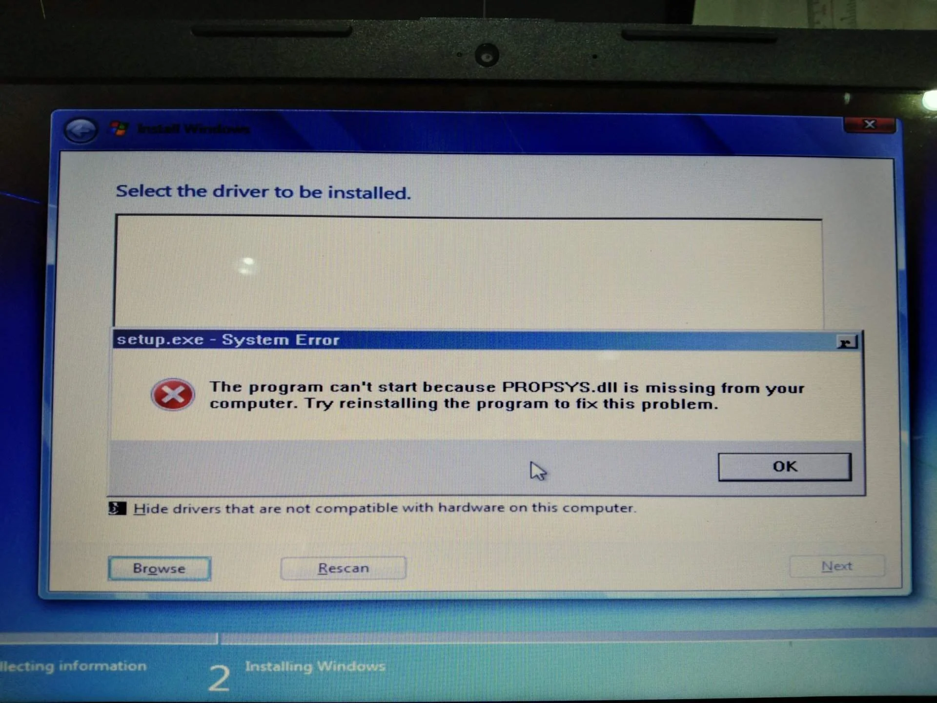

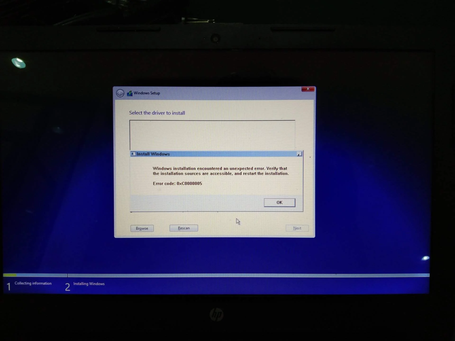

Na wipe ko na ung on board hard drive sa laptop. Tapos eto lumalabas . Browse ko sana ung missing driver para install pero may error. Naka dalawang OS na ako kala ko kasi sa OS lang. Na try ku na rin ung diskpart. Wala parin. Help naman sa expert jan. First time ko ma encounter to.

Gamitin mo yung Windows 7 + USB 3.0 drivers na OS..

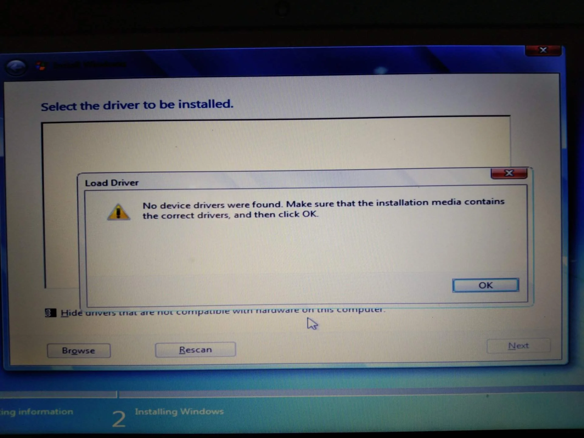

un ba yong e manual mo install ung driver during set up ? nagawa ko yan kagabe lods pero pag e browse kona ung driver may error lumalabas. na wipe ko na kasi ung internal drive ung diskpartIMG_20230209_175056.webp
From Win10 to Win7 ba gagawin mo?

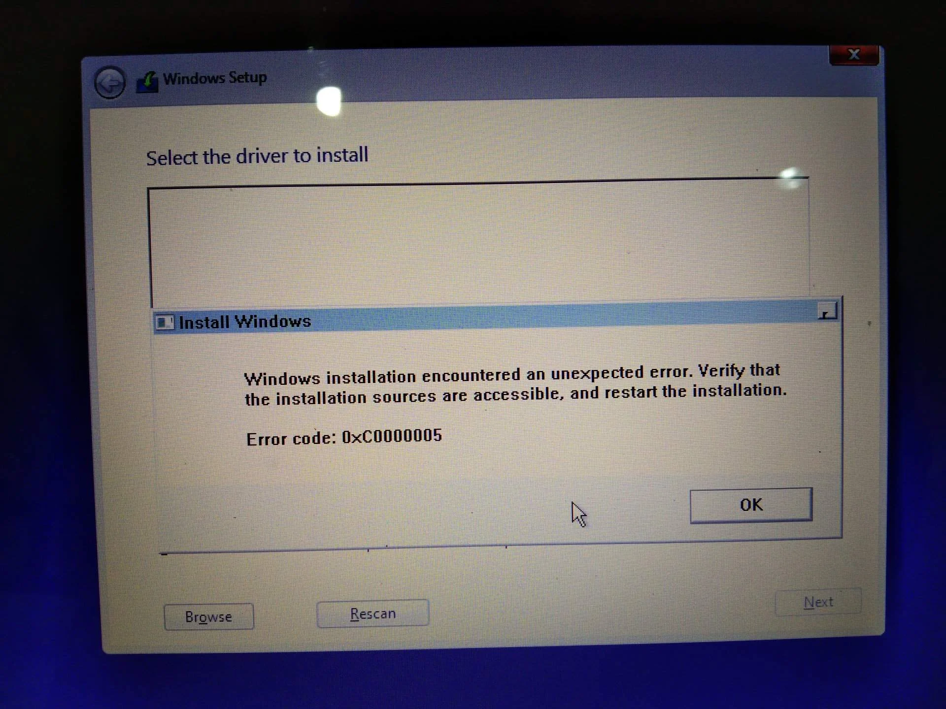

oo sana lods , pero may error kasi sa driver, di ko ma browse through set up kasi may error, try ko ung win 10 pero may error parin
TS anong specs ng laptop mo? baka kasi hindi na siguro supported ng motherboard mo ng windows 7 need ata mag windows 10 pataas.
baka yung hdd mo rin naka gpt na partition. need ng windows 7 naka mbr

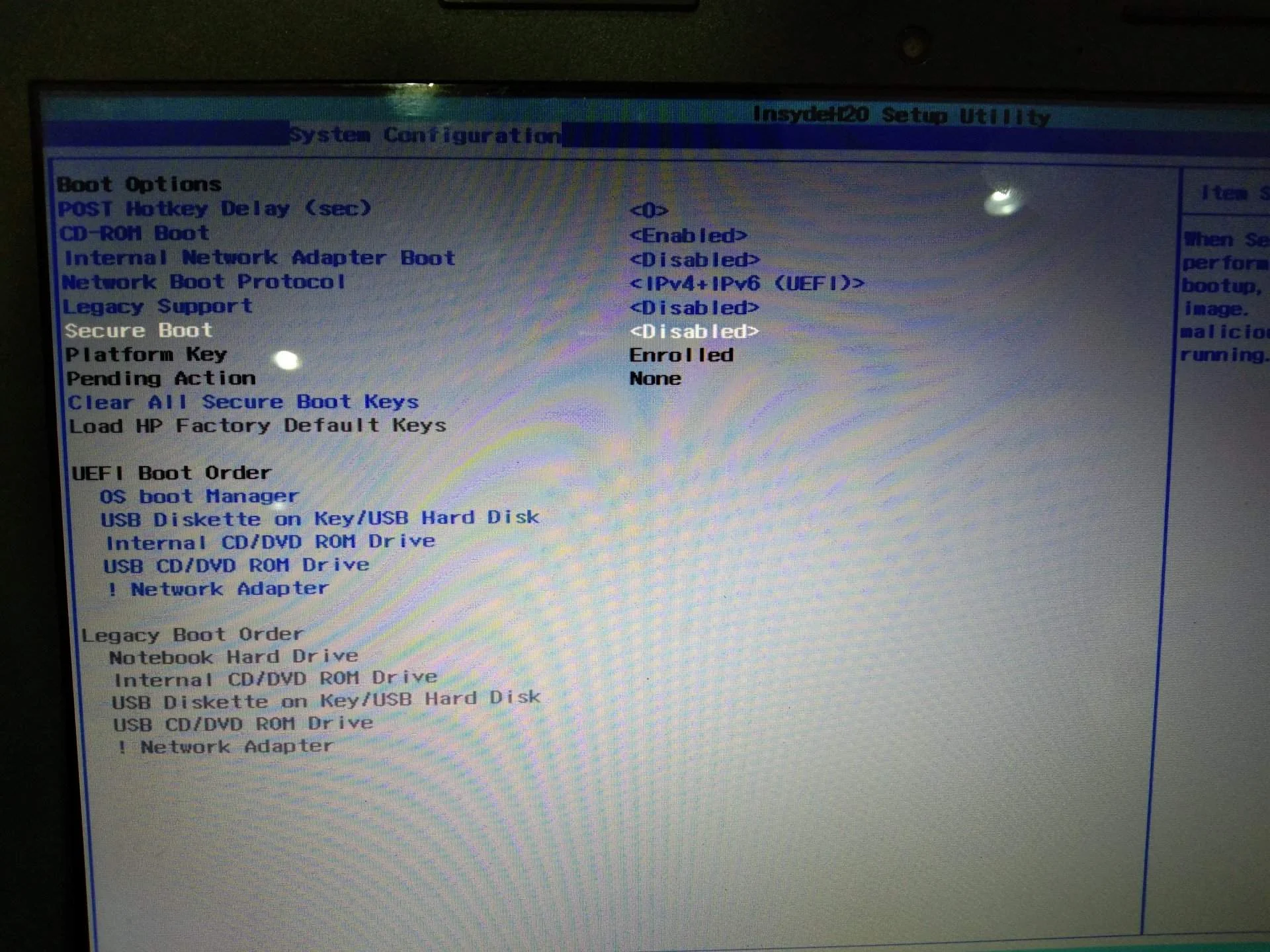

Check mo sa BIOS if naka UEFI ka.. baka naman on den secure boot mo.. dapat naka off
Check mo sa BIOS if naka UEFI ka.. baka naman naka-on den secure boot mo.. dapat naka off
2gb ram lang lods , intel celeron. Patato laptop lang kasi kaya win7 sana lagay ko. Nag convert na ako to MBR lods , tapos legacy mode same error lods ung propsy.dll. pero kung mag diskpart ako meron naman hard drive , kahi ginawa ko na ung create partion primary and format fs=ntfs , then active. Wala padin. Driver talaga kailangan para am detect ung drive. Pero di ko ma browse kasi may error
Wala parin lods , na off ko na same error . Win 10 os natoIMG_20230210_102644.webp
Naka on nga. Trt ko muna off boss . Try ko nowView attachment 2512705
Wala parin lods , na off ko na same error . Win 10 os natoView attachment 2512712
anu gamit mong OS? patingin ako ng ISO mo paps..
