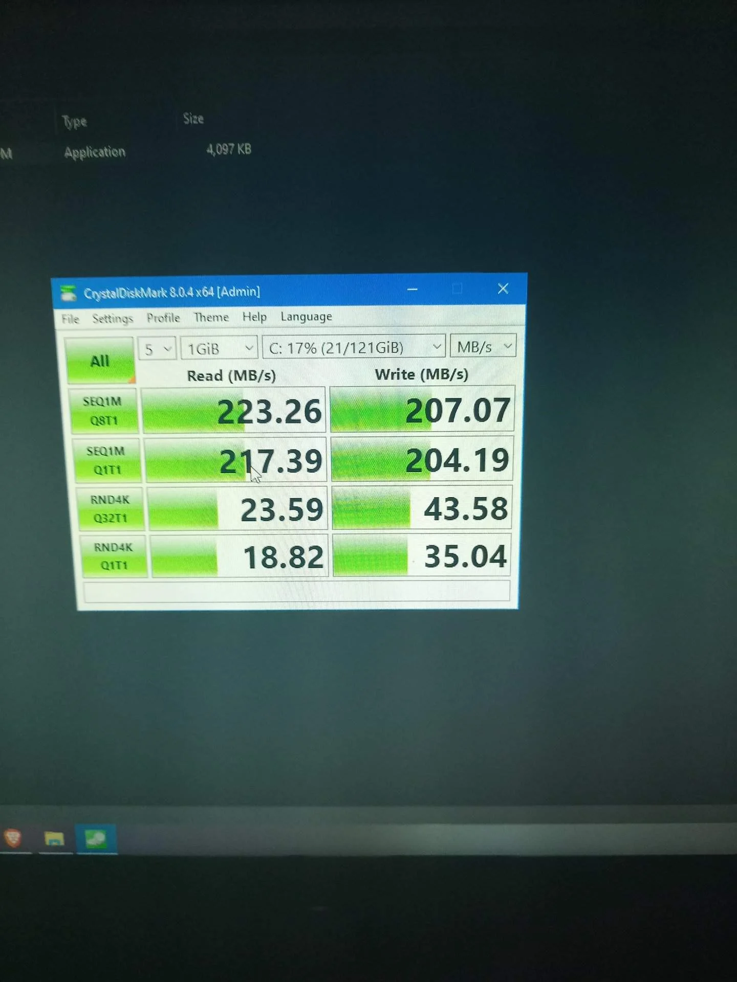

Tanong ko lang mga Sir/Mam nag try ako mag Crystaldiskmark. Nakita ko sa youtube nasa 500plus yung read and write ng ssd pero sakin ang baba ng lumabas. Anu po ba dapat ko gawin or advicesan nyo po ako
Specs ng pc ko i3 540, 8gb ram
SSD ko po Ramsta 512gb
Pa help naman guys.
ano motherboard mo
i3 540 is still 1st generation intel socket 1156
common motherboard ng 1156 is SATA 2 na 300MB/s lang ang transfer speed so yang speed mo is 100% normal
my hit sa speed ang mga SSD na dram less habang pinupuno so di mo makukuha yung 300 ever so 220 is normal
if high end yung mobo mo example Asus sabertooth H55 or Asrock H55 Extream or any high end board
then meron syang SATA 3 socket usually white or brown color nya yan yung marvell SATA socket na 500MB/s yung read and write speed if wala ka nyan SATA 2 ka lang

Ang galing mo Sir nag Search ako. SATA2 lng yung Motherboard ko Salamat sa Info nyo sir nasagot yung tanung ko.
