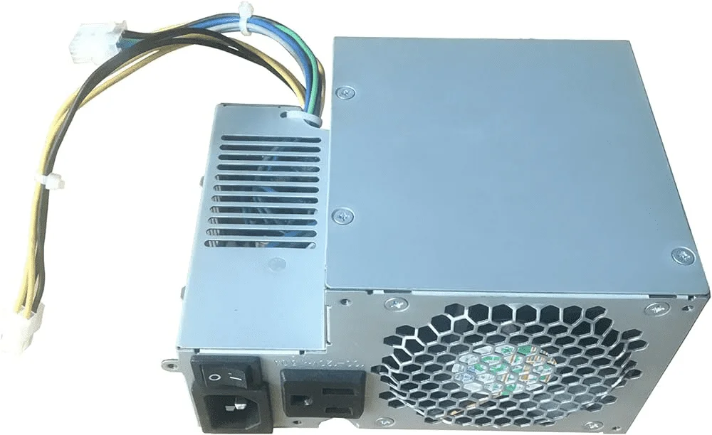

Ah okay. Di standard na form factor yung mobo. Eh yung psu? Baka di din atx. Usually kasi pagka ganyan hindi din atx yung psu tulad ng mga thin client pc. baka mapa bili ka din dahil lalagyan ng gpu depende nlng din kung yung gpu na kukunin mo di kailangan ng 8pin na pcie power cable galing psu.
ay same pc here btw yung psu pala hindi atx so sayang din sa pag bili ng new m/b kasi walang 24 pin yung psu ni fujitsu

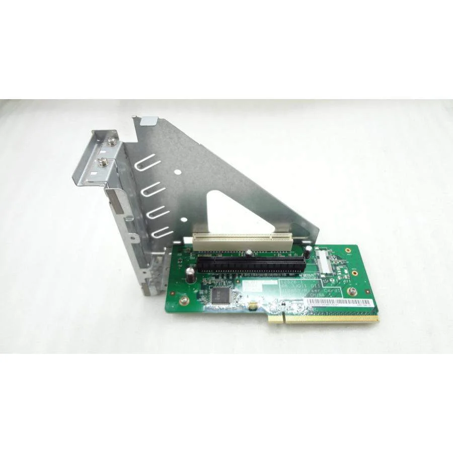

gusto ko nga i benta toh next year tapos mag bulid ako ng sarili kong pc Btw Fujitsu d583/G gamit ko yung d583/HX Variant sana bibilihin ko last year kasi may kasamang Pcie 16x at pcie 1x slot yung riser card nya na pa vertical kaso lang wala ng stock kaya ayun d583/g hawak ko ngayon, pero may riser card pa naman na mabibilihan dito sa pinas hanap ka lang na may nag bebenta ng fujitsu d583 pc tapos tanong mo kung may riser card na may pcie slots at tanong mo kung pwede bilihin yung riser card so goodluck
pero pwede din toh gamitan ng riser card na ganito bibili ka lang ng gpu na low profile version i recommend RX 6400 pero kung meron pang avail na gtx 1050 ti na low profile version dito sa pinas then go for gtx 1050 ti 1695145565940.webp

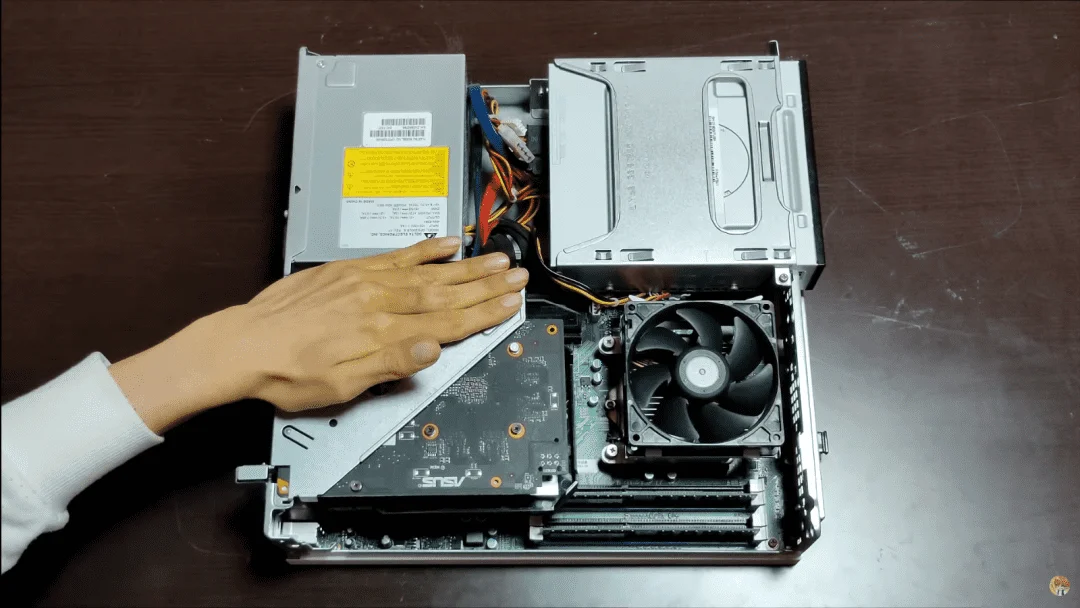

1695145803705.webpbtw mag kakasya din yung gpu na may single fan lang like this in this screenshot naka d583/hx sya pero kasya yung gpu na mataba

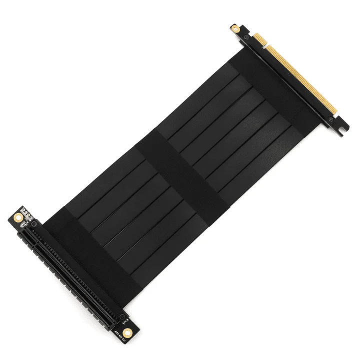

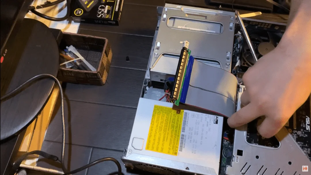

meron na din naka try ng pcie extender sa fujitsu d583 at gumagana naman
