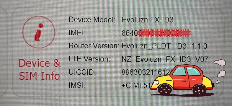

FX-id3 Sino may dump file? nakalimutan ko mag backup, di na nagana ang router
sana mag mag share ng dump file ng fx-id3 thanks
ahh okay po, meron ka na po? paano nakakagawa nuwala
ahh okay po, meron ka na po? paano nakakagawa nun?

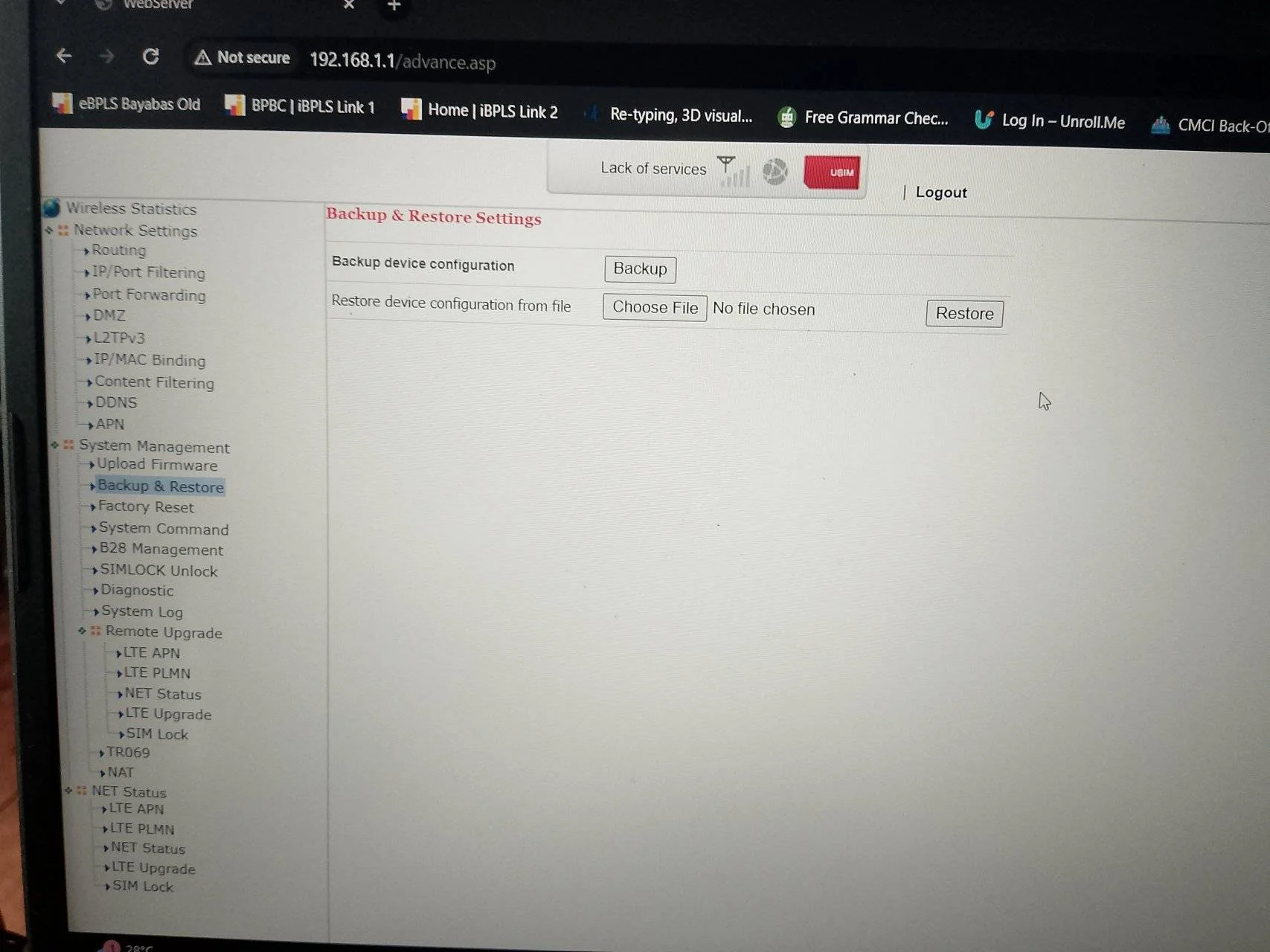

wala pa po sir,yun din hinahanap ko kc nawala yung device info ko kaya di na maka connect sa net yung fx-id3 simula kc to nung nag openline ako, nakukuha ata yun pag napasok na yung advance option ng id3 then may option dito na backup and also restore

Update: Bumalik nanyung mga IMEI haha pinagpahinga ko lang yung modem then pagka saksak ko kanina bumalik may signal na din,LTE version 07 firmware pa po,now pinalitan ko ng LTE version 05,pinag pahinga ko muna modem maya check ko if gumana,pag hindi balik ko sa v07 ulit.hehe update ko din post nato
