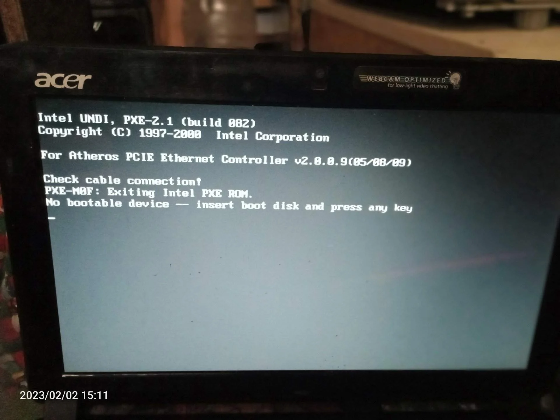

🔒 Closed Guys patulong may iba pabang way para mag boot toh
PHC JM1302
Fanatic
hdd na kaya sira nito ayaw kasi mag f2 sa mga mamaw na master jaan baka may ibang way diko alam kung anong mga support nitong hdd eh
(ACER ASPIRE ONE NAV50) model
if gusto mo ma test kung sira na yung HDD na hindi i foformat yung system
if my access ka sa pisonet or comp shop
download ka ventoy + puppy linux tas lagay mo sa usb
full os yan puppy linux na 200mb lang laki na pede tumakbo sa usb
boot ka sa puppy linux then check mo if ma eenter mo pa yung hdd if na papasok mo pa
gamitin mo yung partition tool ng linux tas mag partition ka ng maliit sa hdd then installan mo ng bagong windows 10 or 11 or whatever yung bagong partition
and tapos ka na my fresh os ka na with all files mo sa lumang partition
pede mo gawin din ya gamit yung windows iso pero di ganun kalakas yung partition tool ng windows kaya minsas pinipilit ka na mg full erase
wala na bang ibang keys pipindutin if mag boboot to puppy linux?
