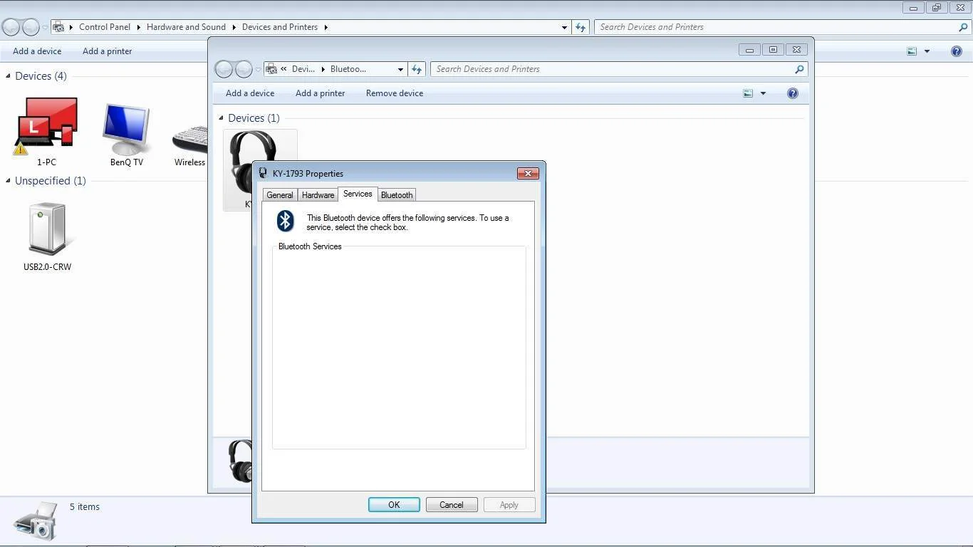

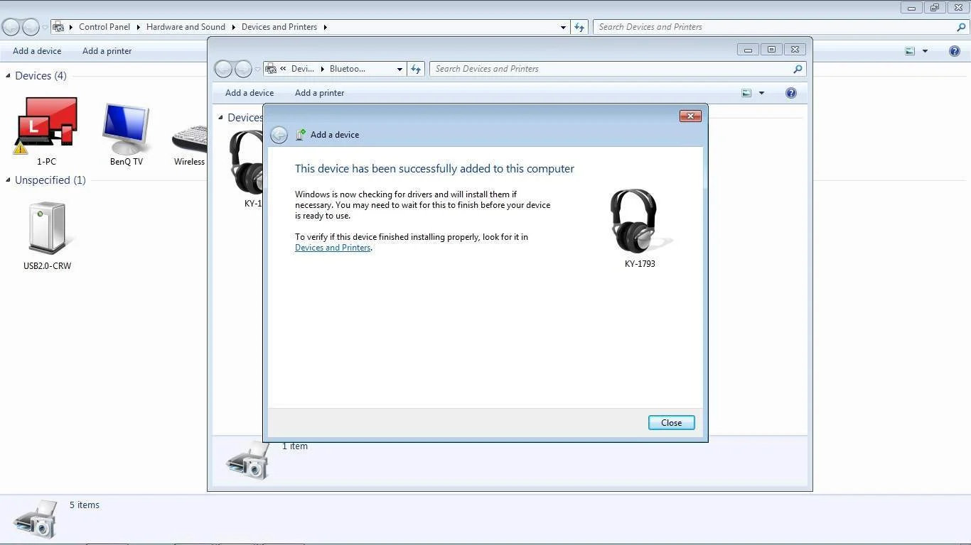

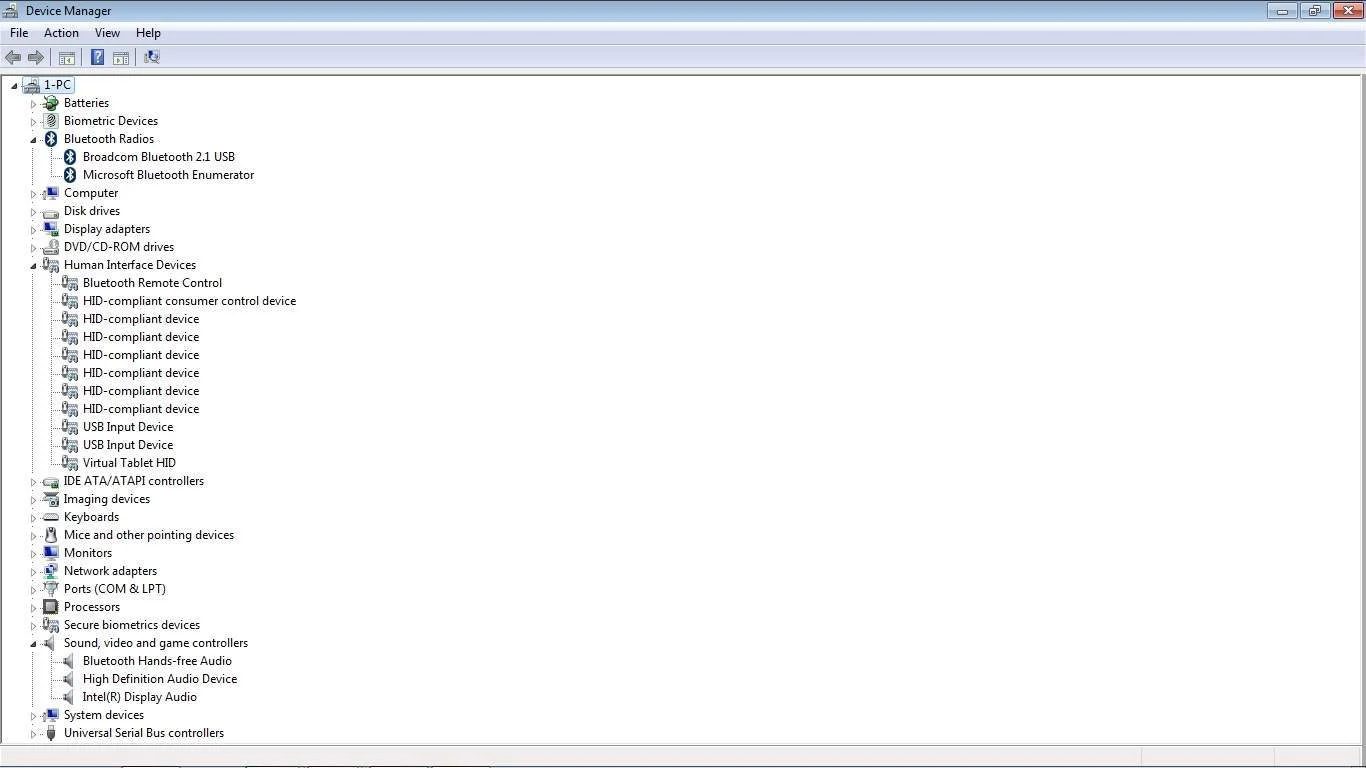

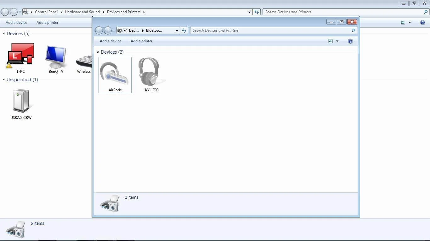

Hi guys, hihingi lang sana ako ng tulong about sa bluetooth ko kasi kahapon pa ako namromroblema dito. Nagresearch na ako, nagbasa at nanood ng mga fix pero wala pa ring magandang resulta.. magbabakasakali lang ako na baka may makapagbigay ng linaw at solusyon sa kung ano ang problema ng bluetooth dito sa laptop ko. Ang issue nya is nakakapag add sya ng device pero hindi sila magamit.. kahit anong device ang iadd ko, BT Speaker man, headset o smartphone.

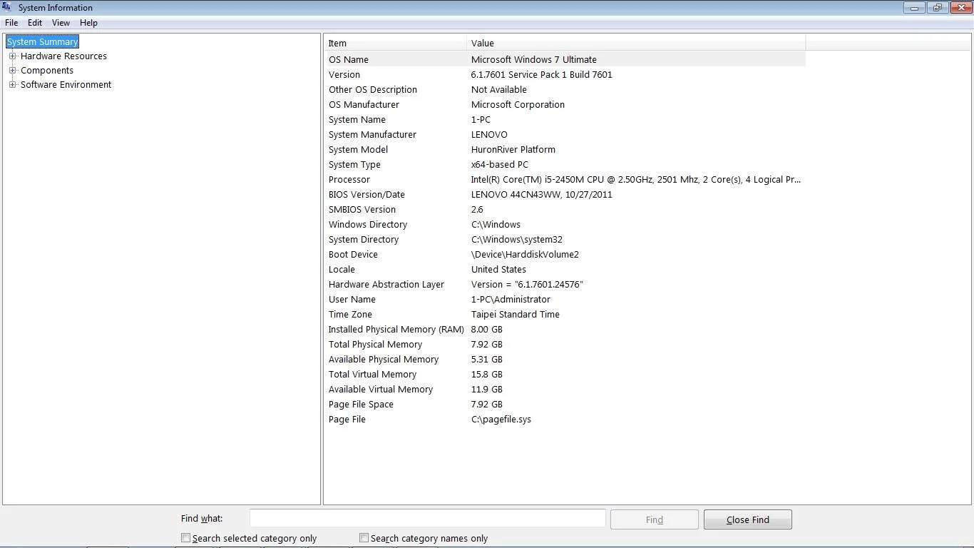

Bale ito ang info ng laptop ko
eto naman yung sample ng inadd ko na device kasama na din yung info sa properties

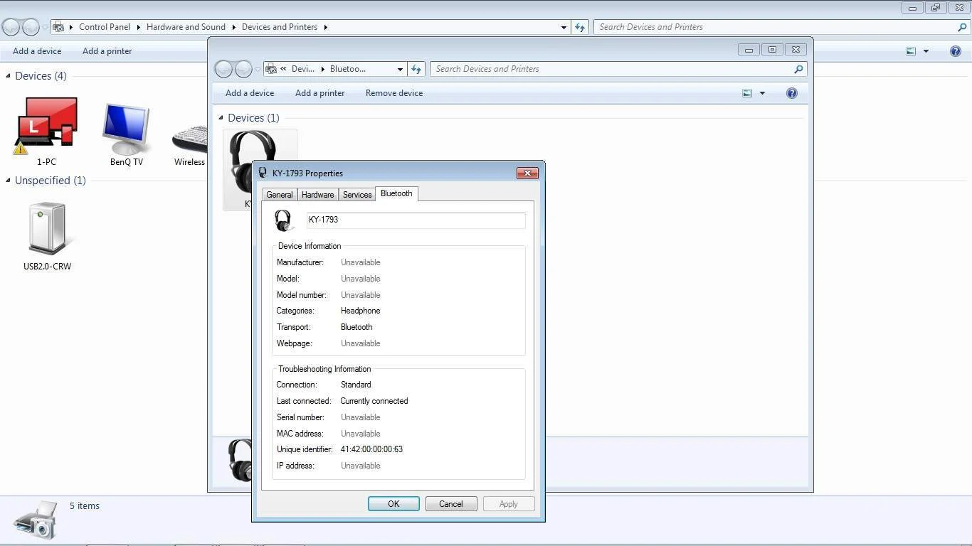

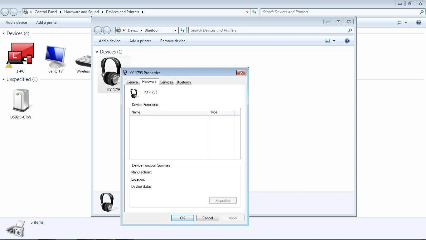

kapag naadd ko na ang BT device mga ilang minuto magdidisconnect na sya kahit open pa naman ang BT device
eto naman ang mga drivers ko
bale nasubukan ko ng mag update ng mga drivers, nagremove add ng mga device, nag enable disable.. pati yung bluetooth support sa service nag manual, auto na rin ako.. nakailang restart na rin ako.. nag on off ng BT adapter..
sana may makatulong po saakin at pasensya na sa mahabang post.. thank you in advance
nagtataka din ako kung bakit walang bluetooth service don sa properties ng connected device ko. at dagdag info nga po pala.. this is a second hand laptop which I bought in Taiwan and since nakachinese sya at second hand nga nireformat ko sya in a new OS, pero gumagana naman lahat at okay naman ang bluetooth ko non after ko maformat, pero last year nagkaroon ng problema at hindi na ako makapasok sa windows ko at stuck lang sya sa boot, so nagreinstall ako ng OS at eto na nga yon, hindi ko na nacheck ang bluetooth non kasi ngayon ko lang ulit sya kaylangan gamitin.. sana naman hindi yung OS na ininstall ko ang may problema, ayoko na sana magreformat pa ulit :cry:
subukan mo mag-downgrade ng driver ng bluetooth
nakailang palit na din ako boss ehh.. di ko lang sure kung tama ba ang mga naiinstall ko na driver.. paano ko ba malalaman kapag tamang driver lang ang nainstall ko?
2.1 pala ang bt mo baka dahil dyan bili ka nalang ng dongle na 4.0 pataas
ano pala boss ang problema sa 2.1 na BT? sorry boss wala akong masyadong idea
2007 pa ang version 2.1 ng bluetooth
kunsakali boss na mas mataas pala ang version ng BT ko, lets say version 3.. tapos pang 2.1 ang nakainstall na driver.. yun kaya ang problema? kasi yang driver na yan ay galing sa official website ng lenovo.. thank you.
Pahingi ng full model ng laptop mo
Ok 3.0 pero 5.0 na bt di na gagana sa 2.1
ngayon na lang ulit naka open.. salamat sa mga nagreply mga bossing.. bibili na lang nga siguro ako ng dongle.. maraming salamat ulit..
bili ka dongle ugreen yung 5.3 na bago okay yun. kung gusto mo wifi card with bluetooth para may 5.ghz kana din sa wifi ng laptop mo sa market nasa 450+ yun 2nd hand. ikaw nalang umusisa kung anong gusto mong gamitin dongle or card.
