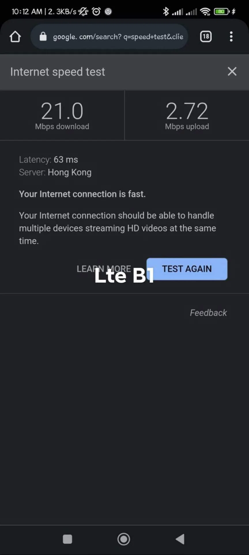

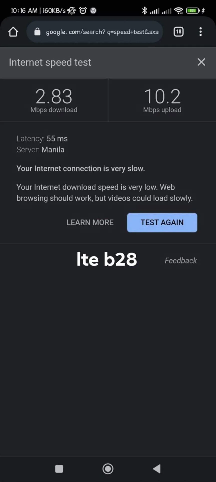

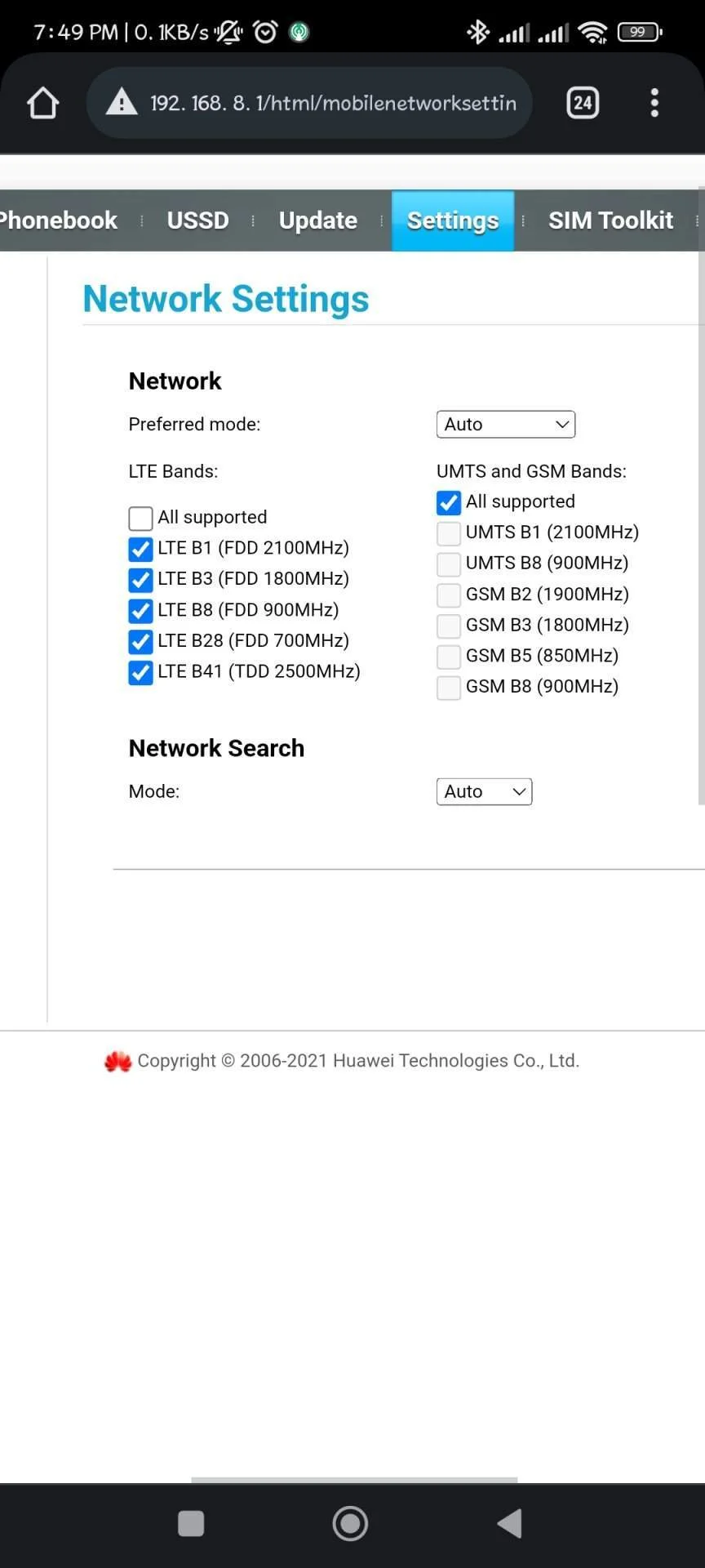

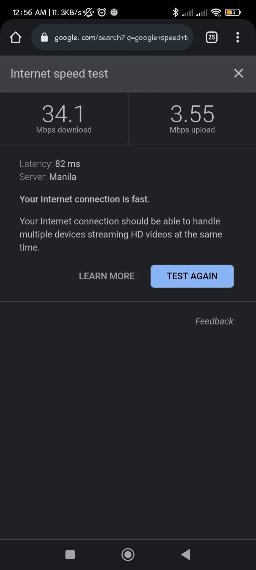

4g only mo . tapos check isang check lang ilagay mo sa LTE band. tapos speedtest mo isa isa. para makita mo mga speed. tapos kung ano yung pinakamataas na result . yun lang ang icheck mo na band.
many thanks Lods salamat sa method, di na masama dito sim ito try ko sa globe at tnt ren. di na masama speed dalawa band lang ang nagana btw
