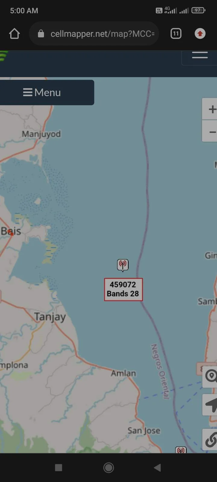

bakit kaya nasa dagat yung tower ni dito? may signal ako kasu piro di kalakasan di tulad nung nasa cebu ako
ts baka estimate pinning ng location ginawa nila sa website o malapit sa dagat yung cellsite kaya sa dagat nailagay ung pin.

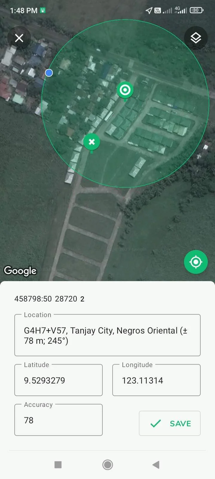

nka lagay sa dito app may tanjay paps may bullivard na nka harap din dyan wla nmang akong nakita na tower ni dito maliit lang kasi yang tanjay hinahanap ko kasi yung tower ni dito bibili sana ako ng parabolic antenna para ma palakas yung net ko..
Oo nga e ts, naexperience ko na ganitong cellmapper. Sabi daw approximate location ang dahilan kaya di natin madetermine kung saan talaga galing. Imposible sa ibang bansa yan.

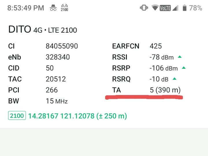

Subukan mo itong NetMonster app You do not have permission to view the full content of this post. Log in or register now.. Nalaman ko to kasi pwede siya i-measure yung distance from the device to the transmitter na pinanggalingan at iba pa. Useful ito kung saan LTE bands siya connected.

Oo nga pala ts, hindi ko pala namention meron cell map ng NetMonster. Yun nga lang sabi ko kanina hindi lahat accurate ang kanyang pinanggalingan signal at naka-save na siya sa server kaya hindi siya updated. Automatic kasi nagfefetch ng location kung accurate talaga siya.
Take note po ts, ito ang tinutukoy ko yung timing na nimemesure yung distance ng transmitter. Kung walang lumabas na ganyan, turn on/off the Airplane mode to restart the network.
* 1 point of TA is equal to 78 meters.
Ganun lang ts di ata masyado simple pero sana magka ideya man hehe
