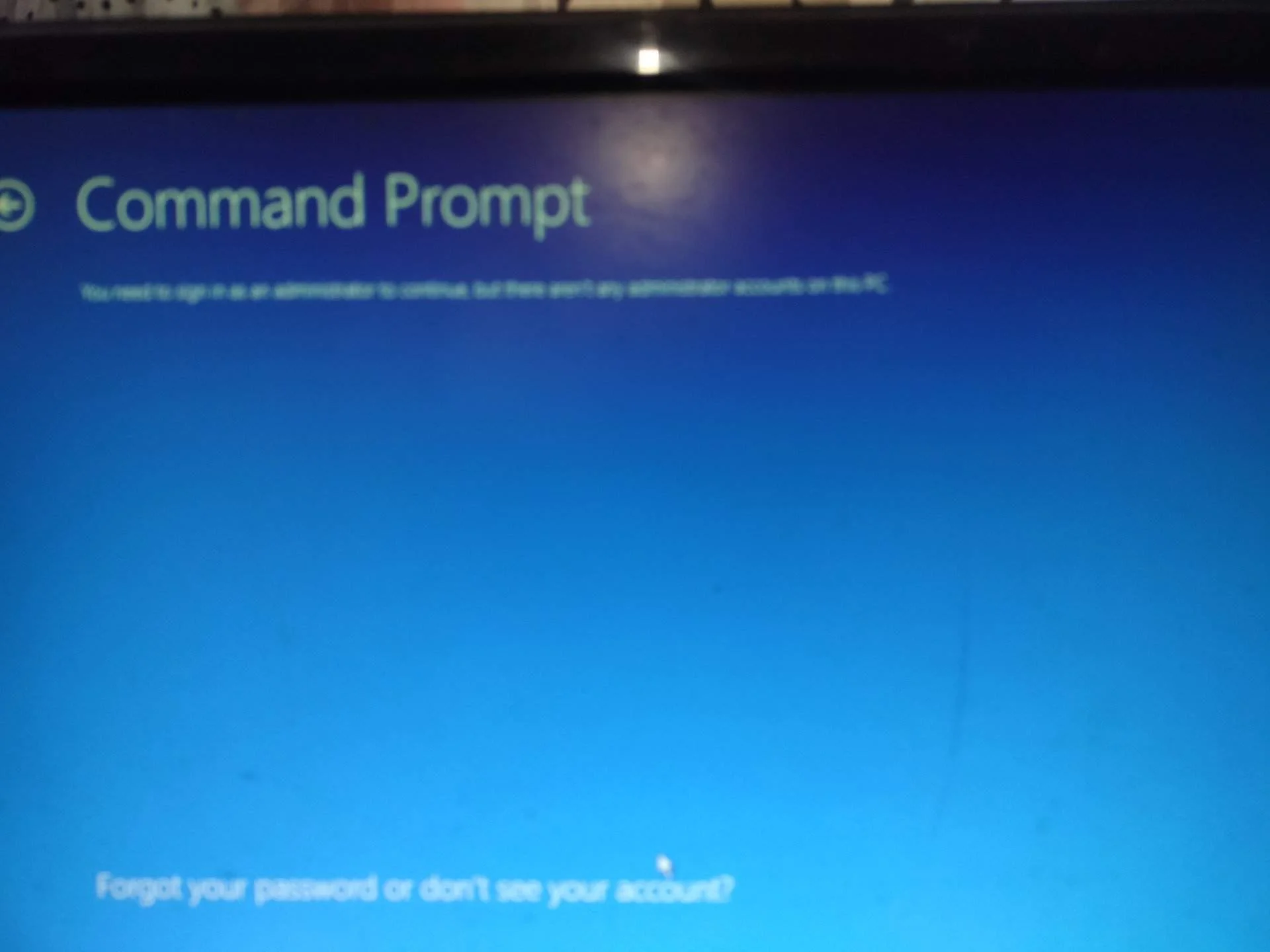

Hindi ko na po ma chkdsk kasi yung command prompt ganitong sign, you need to sign in as an administrator , but there aren't administration, noon po na aacess ko pa po yung cmd ngayung hindi na huhuhuhu
I-chkdsk mo siya kapag na-boot mo na si Hiren's BootCD, mayroon din siyang Command Prompt.

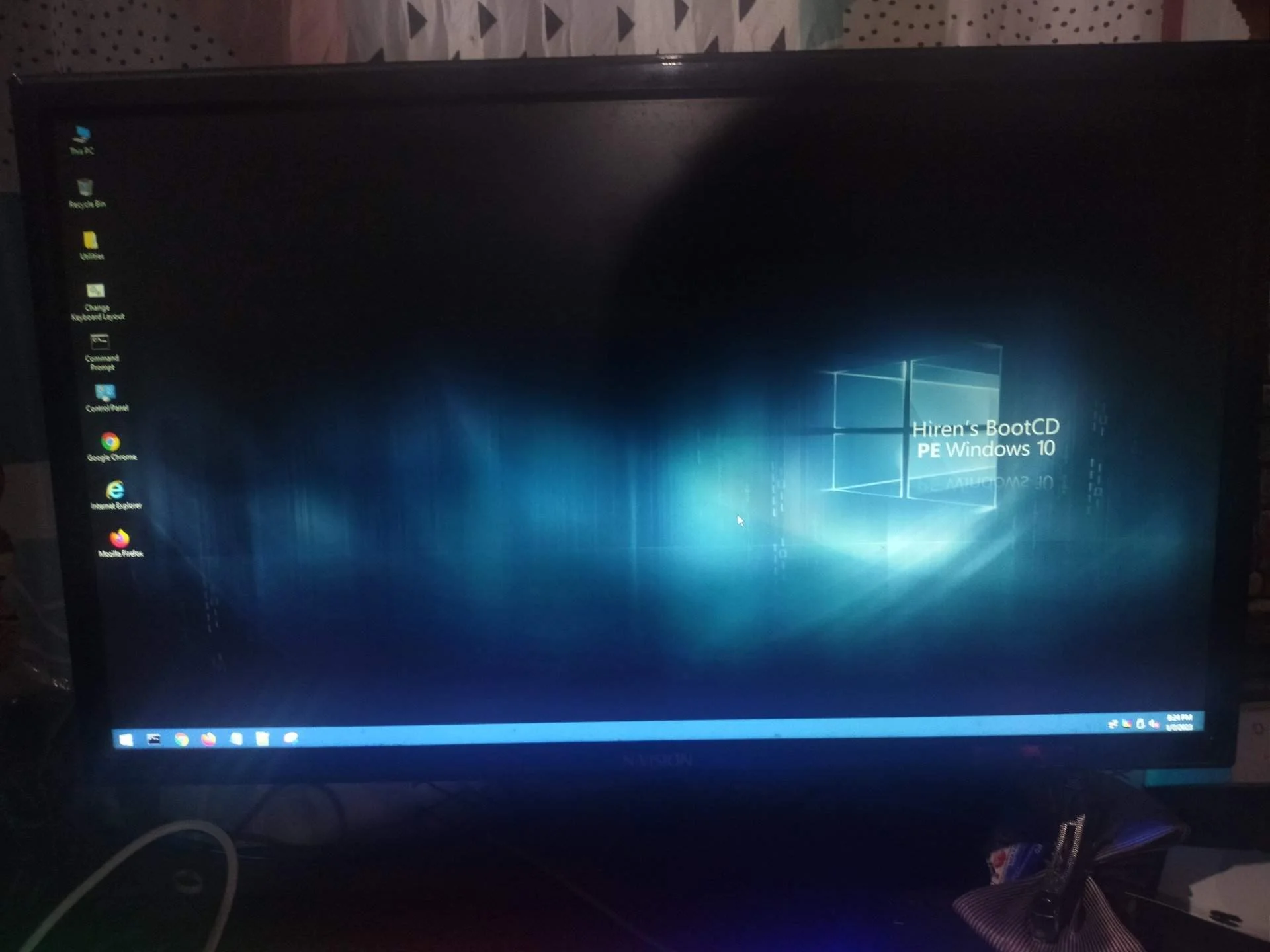

Boss na boot ko na yung hiren
Nag-chkdsk c: /f /r ka na? Check mo kung ma-access mo na yung mga files mo, baka mai-save mo pa sa external drive.
Pagkatapos niyan, pwede ka nang mag-proceed sa low level formatting with HDD LLF Tool, partitioning at high level formatting wth Easus Partitioning Master bago mo i-install si Windows (iyan ay kung wala ka pang pamalit na hdd or ssd).
