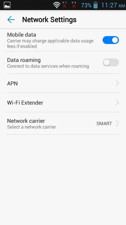

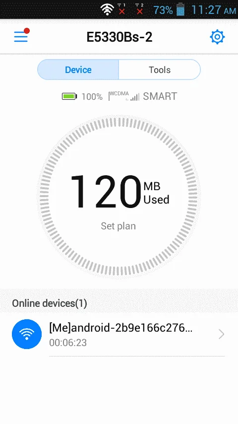

wow thanks po working po...
salamat po ng maramiScreenshot_2017-10-03-11-27-27.webp Screenshot_2017-10-03-11-27-27.webp
salamat ng marami sulit ang pagbile ko ng smart sim.
