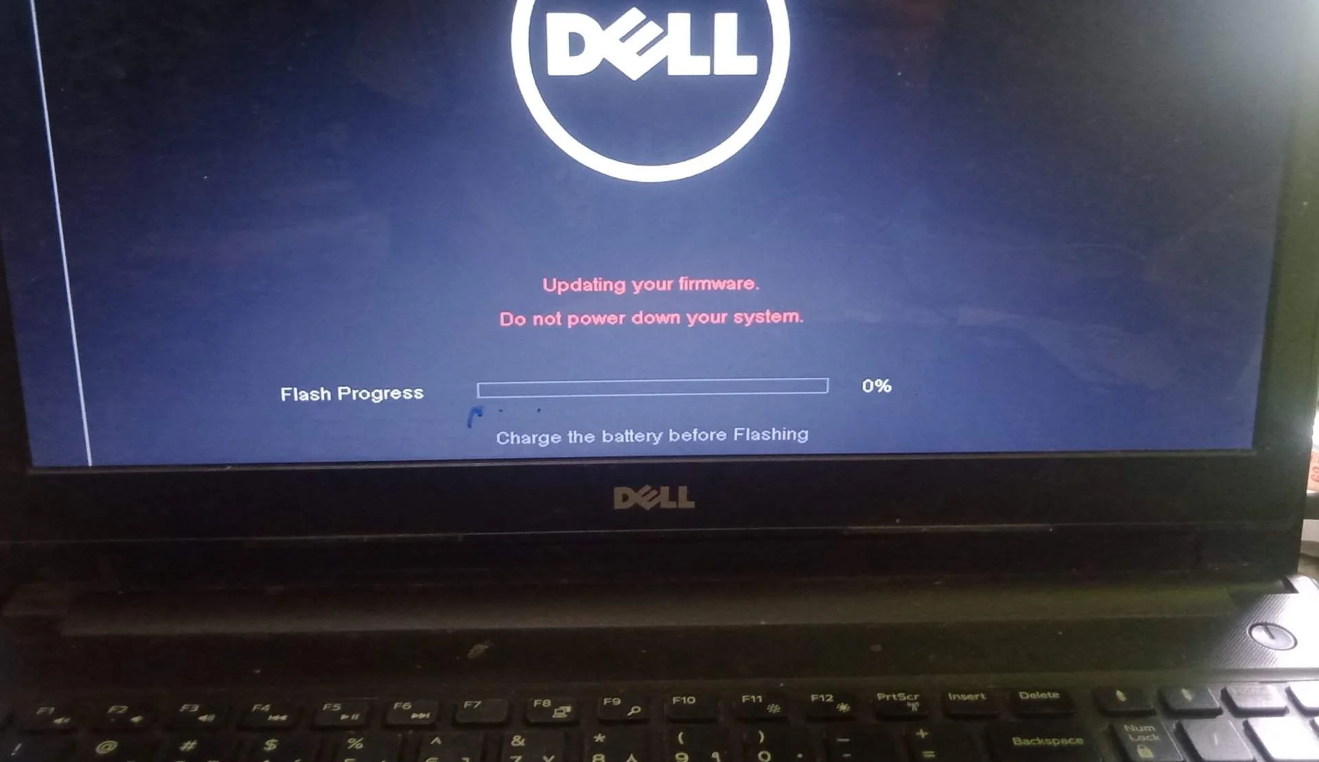

Mga lods pahelp po how to update firmware sa windows 10 laptop na kahit walang battery.
Dead na kasi yung battery ko ataw mag flash firmwares.
I reinstall ko sana yung system gamit yung ISO file kaso pag dating sa update firmware ayaw kasi walang battery, yung laptop ko nag show na kasi nga mga systems error nag spike² na yung mga problems at di na mag response pati sa file explorer ayaw na mag copy paste ng file may error na lalabas mamaya na mag force terminate ng activiy.
Pahelp po paano i update ko sana via removable disk sa bios kaso ma delete niya lahat ng files ko wla na akong pang back up storage
Dell laptop Inspiron 15 series of 3000
Windows 10

ask ko lang if removable yung battery mo or built in? pwede mo kalasin yan at i direct sa power supply like mine
Removable lods wla na tong battery eh tinangal ko dead na baka ma short pa yung hardware
ask ko lang if removable yung battery mo or built in? pwede mo kalasin yan at i direct sa power supply like mine then try mo ng compatible na OS gamit rufus for installation
Ni disable ko sana yung battery kaso same result pa rin lods
Prang rufus lng ba to lods? Or or source ng ISO san mag download?
Btw nakapag clean boot nko dati sa laptop ko din same ISO din sana gamitin ko ngayon pag fix ng error sa system kaso ngayon ayaw mag update ng wlang battery
well i dont know the reason why if needed talaga ng laptop na dell ng battery while powering on but if you wanna try my suggestion give me feedback and ill help you. Yorn lang Good Luck i hope maayos mo lappy mo :)
Cge² lods Maraming Salamat
pwede naman update laptop mo kahit no batt just like pc ang function
sana di buset ang kuyente mo na xmas light ang dating
Updated nmn sa windows update lods kaso mag error parin corrupted ata yung system
