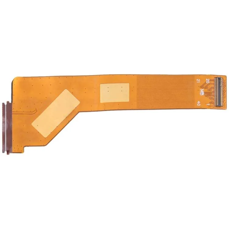

di mo naman siguro naglue na yung lcd dun sa frame ng phone ano? kung pwed mo pa madiin yung pagkaplug ng flex cable nya, or check mo kung yung mga ground nya may contact somewhere baka dahil doon nagloloko ang touch nya, as for latest phone model wala na separate na touch panel bale LCD+touch na siya combined, unlike sa dati iba pa ang LCD sa ilalim at iba pa ang touch panel na nasa ibabaw (magkaiba ang connector, unlike now sa nabili mo isang flex cable lang ipuplug)
yang smooth na light gold ang ground na part check mo nalang if may ibang nakacontact dyan baka may interference, yung iba ginagawa dyan tinatakpan ng scotch tape para hindi magcontact sa ibang board, usually ground ang nagpapagulo ng touch partida wire ng earphones kaya makapindot ng touchscreen
