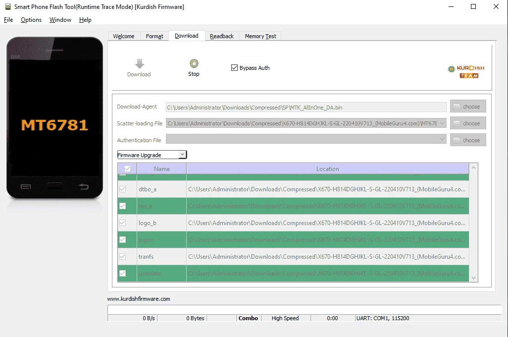

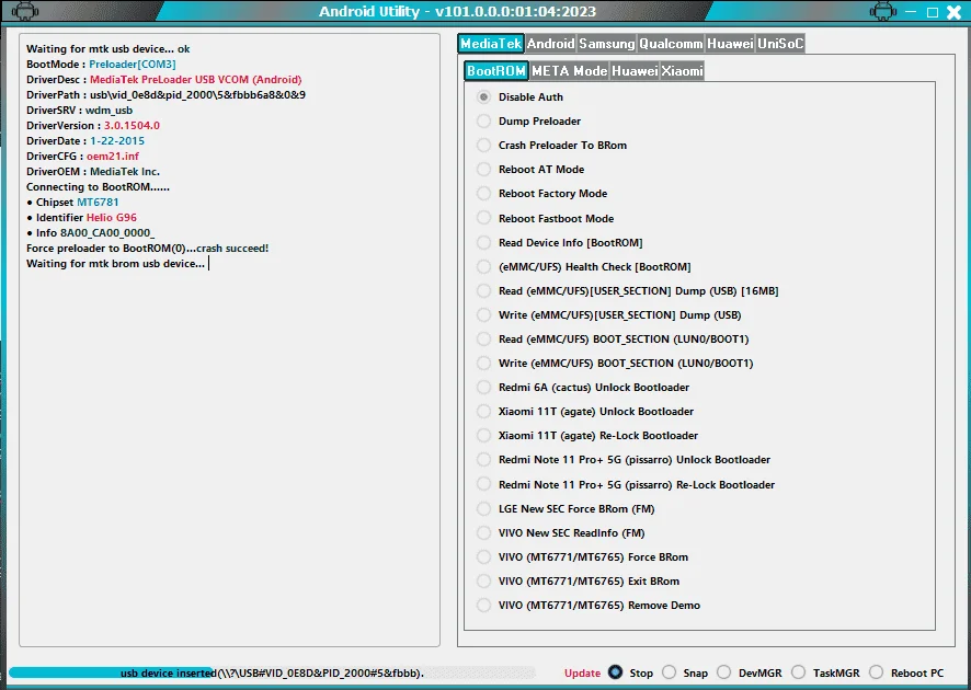

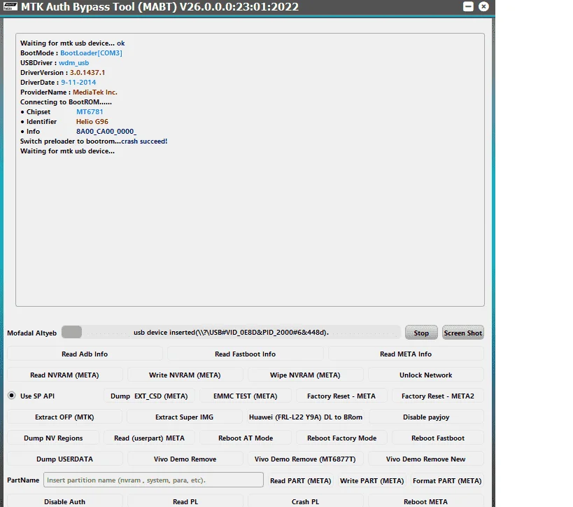

isure mo muna madedect sa pc phone mo. open mo mtk auth bypass tool select mo disable auth,
i open muna rin flash tools saka iload muna dati ung firmware sa flash tools.
off mo cp mo, hold and press volume + at Volume - saka mo isaksak usb connector.
ganyan dapat sa pic lalabas.
1680377182317-png.2593141
tapos select mo firmware upgrade tapos download, tapos nag flash ulit ako download only naman na ginawa ko hindi na firmware upgrade.. bali dalawang beses ako ng flash..

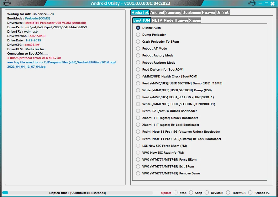

1680584426770.pngGanito naman po siya. Tapos lalabas po ito
Tapos nung sinaksak ko po ulit ganito na po nalabas
download mo yung mtk auth bypass tools. wag yng android utility di stable ung connection jan, naddc ung conection lods.. restart mo ulit phone.. power + volume -..

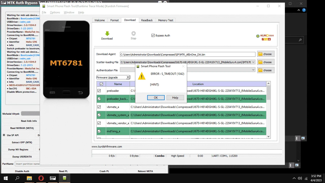

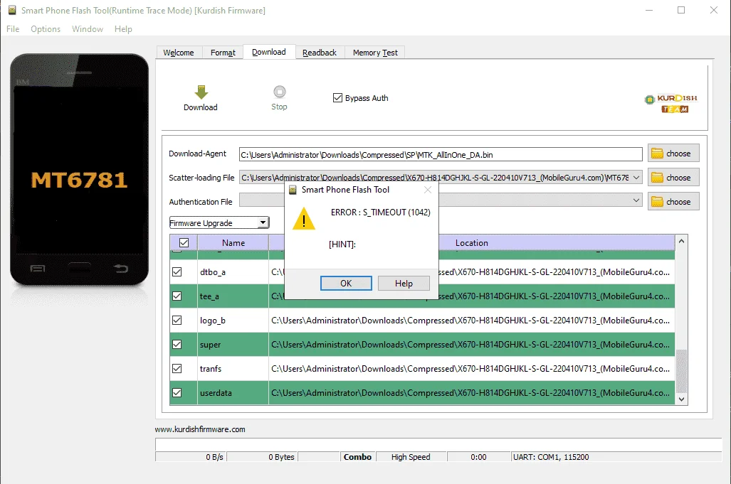

Tama nga po na magpalit ako kasi mas stable nga po yung isa pero error padin po eto yung lumabas:
Wla naman laman na firmware lods..
Magboboatloop kac tlaga lods. Yan. Gnyan din ung akin Kya dlawang beses ako ngflash.. pagawa mo n lng sa iba. F alanganin ka.. pag my experience na rin kac makakagawa Nyan. mtagal na rin kac ako ngddiy Ng mga cp. E... Hahahh ge lods.
Kapag latest V5 na SP flash tool gagamitin ang error na lalabas ay download DA file error 100%
While yung latest na V6 na SP flash tool ang error na lalabas ay "Authentication. Locked" parang need tlaga ng sariling DA at Auth file ang device nato

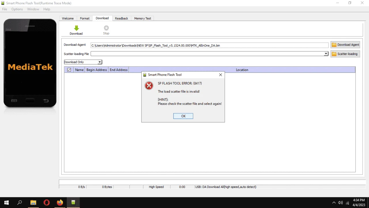

nilagay ko po kasi yung scatter file yan po yung lumabas
