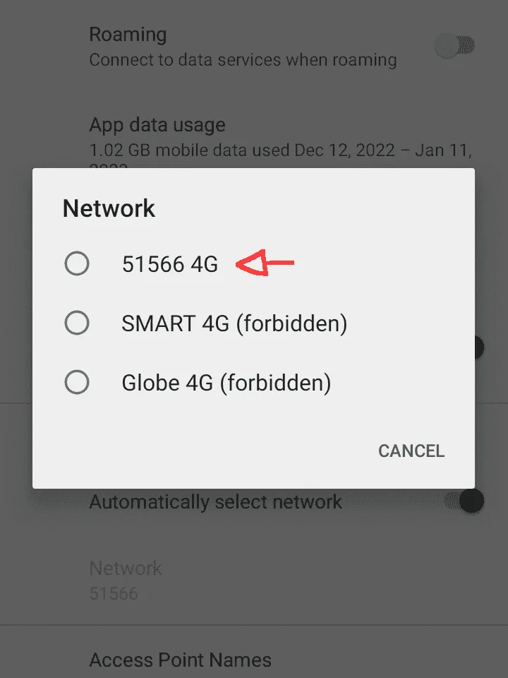

In your exact location, check mo kung meron ang DITO network signal, by switch-off Automatically select network.
Make sure ang network type ay 4G/5G ang prefered network sa device settings, otherwise hindi gagana pag naka set ang network sa 2G or 3G.
Ito ang lalabas pag na-scan niya lahat ng network depende kung anong prefered network ang naka-bukas. (Sa akin, naka-set lang ito ang prefered network type sa LTE only).
51566 is a DITO network
Kung lumabas na Emergency Calls Only pero may signal, walang DITO network na nasasagap. O kaya ung device mismo di makasagap kung na-test mo sa ibang device na may signal nga pala.
