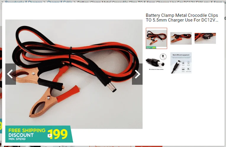

Nagpapatulong kasi kaibigan ko sa Arduino. Eh ang project nila is gusto nilang gamitin na power supply ay yung battery ng motor.
Question lang, pwede ba battery ng motor sa Arduino Uno?
Balak ko na sana bumili nito para idirect na mismo sa arduino yung battery
First, check the voltage of your friend's Arduino. As far as I know, recommended voltage is 12V.
Second, check the voltage rating of your battery. Common naman sa mc battery and 12V.
Kung okay ka na dyan, make sure lang na sapat yung karga ng baterya ng motor kapag gagamitin na nila sa project nila. Ang hirap sa external dc supply eh nauubos.
Yup yun nga rin sabi ko, sana nag feasibility study muna sila regarding sa components na kailangan nila. Much better sana if directly sa socket nalang. Gusto kasi nila battery para “portable” daw.
Anyway, possible naman na directly sa battery using that component no?
Ang plan kasi nila is magagamit for 3+ days non stop, kaya di ko rin sure if tatagal psg power bank lang
