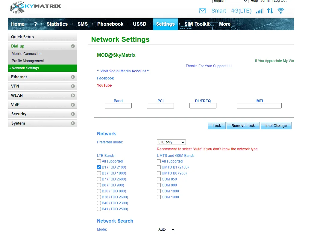

Good morning po, nag baback read ako. Talagang may mga malupitan dito😁 patulong po ako mga ster bagohan lang po, balak ko kasing mag build ng sariling piso wifi vendo machine peru bago yan, gusto ko sana palakasin tong modem na 936 na nabili ko kahapon, openline napo siya mga ster syaka firmware nya 2021 reloaded by jhowel. Kahapon nag testing ako ng speed nya dung sa site na pinag trabahoan ko. Aabot ng 60-100 mpbs yung speed kahit walang antenna, nung sinubokan ko naman sa bahay hanggang 1-5mpbs lang. Ni lolock ko sa b41 band nya kasi pag all supported ko naman tas chineck ko antenna settings nya nasa b41 band parin. No browse kasi pag naka b1,b3, b40 band nya. Tanong ko lang po sana pano to e set up para mabilis yung speed. Kung antenna naman ano dapat bilhin ko na antenna? Pasagot po mga master. Salamat po, from CEBU

Gano kalayo ang tower dyan sa inyo, dun kasi yan dedepende para makapag bigay kami ng antenna na kailangan mo
Hybrid Fusion antenna bagay sa modem mo
Slamat ster😁 tanong ko lang po, naka full signal yung modem ko sa loob ng bahay kaso di stable yung koneksyon, minsan malakas peru nangingibabaw yung mahina😂 dalawa lang na band ni lock kasi yung B1 at B41 lang yung parang nakaka internet sa area ko. Full signal po yung modem ko peru bat mahina parin? Kung lalagyan ko po ba ng external na antenna gaya ng sabi nyo, hybrid fusion. Sisipa kaya koneksyon nito? Nakaka tulong ba yung antenna pam palakas ng internet speed? Ty po.
Makaka tulong yang antenna para diretso sa modem ang signal ng makukuha mo, sa bilis naman depende yan kung hindi congested ang tower, ibig sabihin hindi marami ang gumagamit ng data o modem na may sim
Mabilis lahat ng data o modem lalo na pag kokonti lang ang gumagamit, in short dapat madaling araw o gabi ka mag internet kung gusto mo malakas

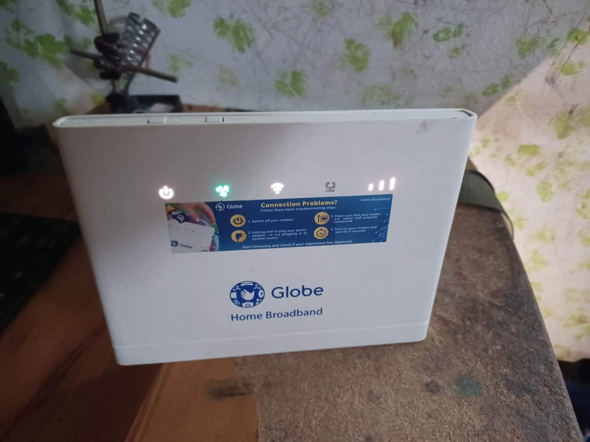

Yung 936 ko nasira lang dahil natumba yung Antenna ng bagyo nabunot yung Antenna ports tsaka pcb tapos wasak casing. Yung R281 naman nakatambak, nakakblock sa UNLI299/UNLI399, nagagamit lang pang GOMO Sim, balik loob sa single band 938.
936 pa rin dabest na try q na rin mga pldt modems na cat6 wlang kwenta tlga kya binenta q..hahaha
malapit sa tower at may line of sight maganda ang mga pldt modems...
