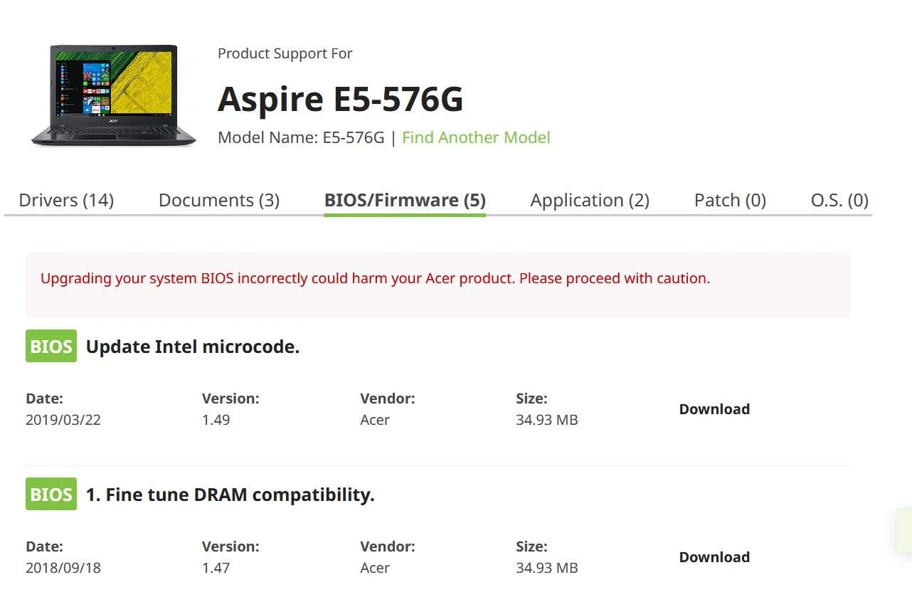

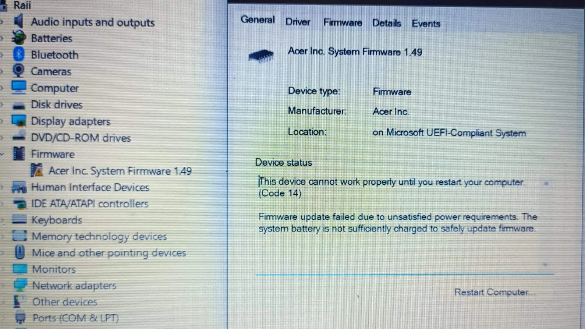

mga boss re up ko nlg po wala talaga ako mahanp na solution regarding sa firmware 1.49 update sa acer laptop ko d maka pg update due to low battery, direct outlet ko na po to kasi tinagalan ko na ng battery. bka my tricks po kayo dito or na encounter na ganito paanu po ma fix or ma update.
acer aspire E5-576G po ang device.

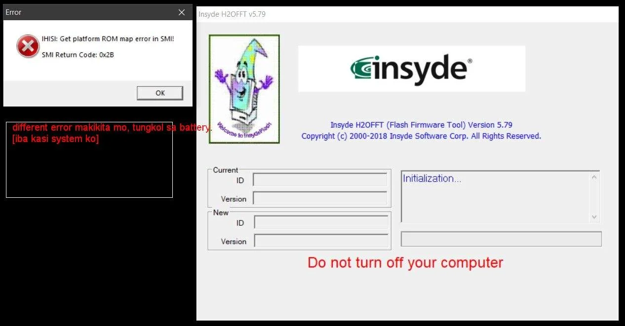

lalabas yung gui na may error box
huwag mo i-close
iba yung error na lalabas sa iyo

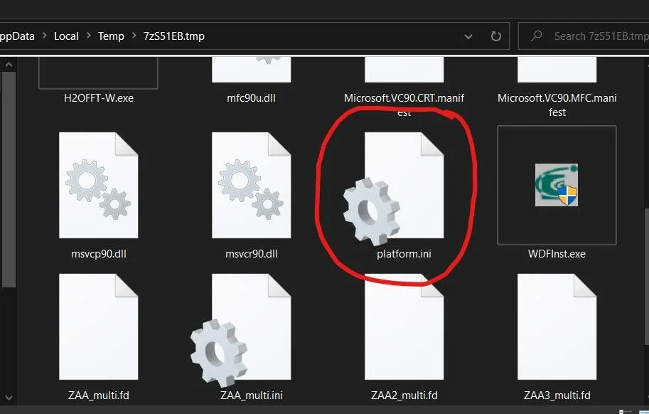

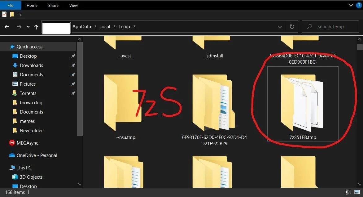

press Windows + R
then type %temp%
hanapin mo yung tmp folder na nagsisimula 7zS
open it
then find platform.ini

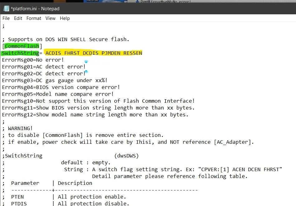

edit with notepad
CTRL + F --- find CommonFlash
sa SwitchString type
ACDIS FHRST DCDIS PJMDEN RESSEN
scroll down lang for more info sa parameters

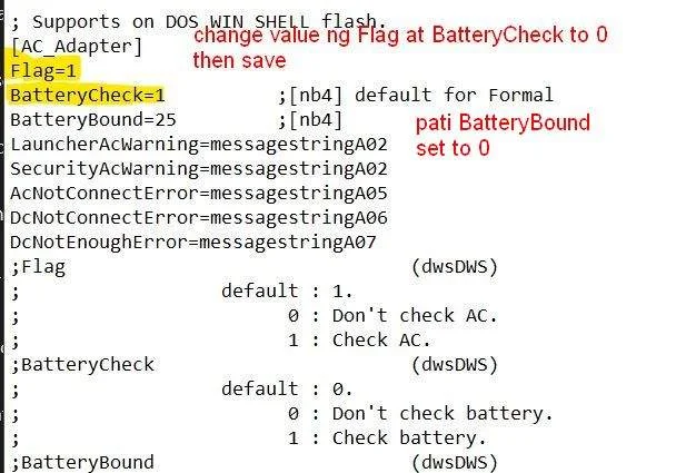

then search AC_Adapter
change values to 0
save and exit notepad

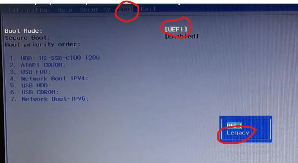

kung ma-encounter mom yung "No Bootable Device Available"
punta ka ng bios
Boot tab
sa Boot Mode change UEFI to Legacy
save changes and exit
and hopefully maayos
