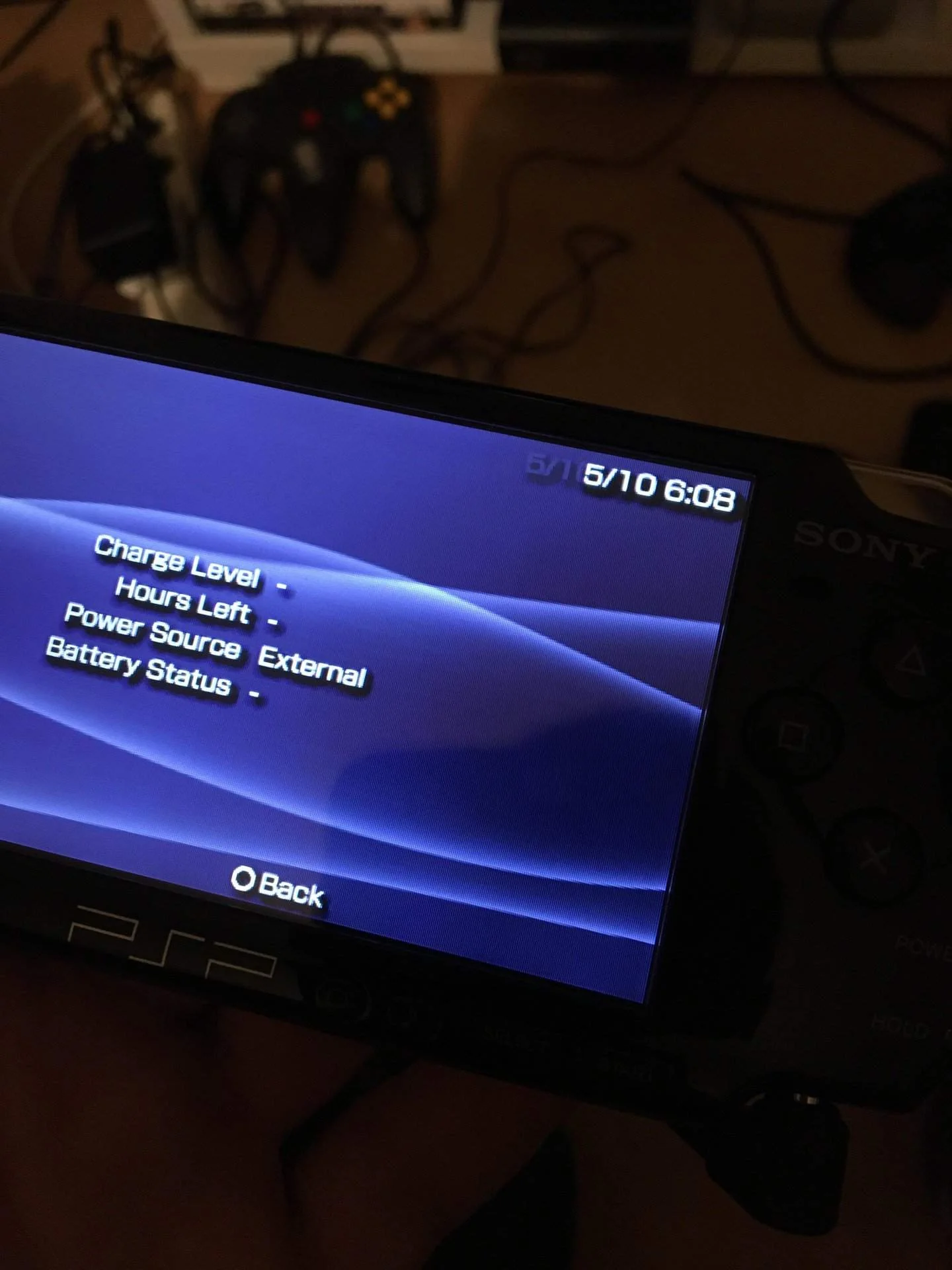

Good Day,
Baka my mka tulong lang boss sa issue ko. Meron akong old PSP-2006 gumagana sya pag naka direct plugin sa wall outlet pero konting galaw ko lang ng charger namamatay sya tapos parang nagrereset ung settings kasi pag turn on ko bumabalik sa set ng date and time. Nag try nadin ako sa google ng mga troubleshooting steps. Eto na so far ung nagawa ko.
1. Turned on USB charging sa PSP settings. (not charging nung nag try ako mag connect sa pc)
2. see attached pic (kinuha ko lang yan sa google) pero exact same thing ung nasa screen ng PSP ko kaya napaisip ako na baka battery na agad ang problema kasi parang ung battery eh not holding a charge kaya bumili ako sa shopee pero nung nag try nako ng new battery same issue parin.
3. Tried removing battery from PSP tapos rekta nalang wall outlet, gumagana sya kahit walang battery pero same issue parin, konting galaw lang namamatay tapos reset ulit ung PSP kaya naisip ko na hindi rin charger yung sira sa PSP.
Ano pa po kaya sira nito mga bossing? TIA
Check mu charging pin ng power bka loose thread na kaya dn hndi nagccharge yun battery at wala ng battery indicator. KYa pag rekta outlet konting galaw lng oFF/shutdown yun psp.
#1 fake battery, buy onLy sa mga Legit na seLLers,..
#2 paLitan na po yung charging pin,.
#3 paLitan na po yung charger,..
normaL po yang pag reset ng date and time,..
kasi waLa siyang battery to maintain,..
PSP ko naka dextrose,..
rekta charge sa outLet,..
baLe ginagamitan ko n Lang ng DS3 controLLer pag trip ko Laruin..

ang mahal ng legit na battery ng psp. 😁
@Flysolo0650 hello sir tanong ko lang po sana if na fix na yung issue nyo sa psp 2006 series nyo? Parehong pareho po kasi tayo ng issue 2006 din po yung akin hindi ma detect yung battery tapos nag loloose sa direct power.
Salamat po sa reply.
hello. based sa reseach ko ung charging pin talaga need palitan. nag buy ako new batt same issue. kaya ung charging pin nlg. nasa 300PHP+ sa shopee pero di pako nabili. actually ngaun ko lang ulit naalala ung PSP ko kasi nag notify ang thread nato haha
