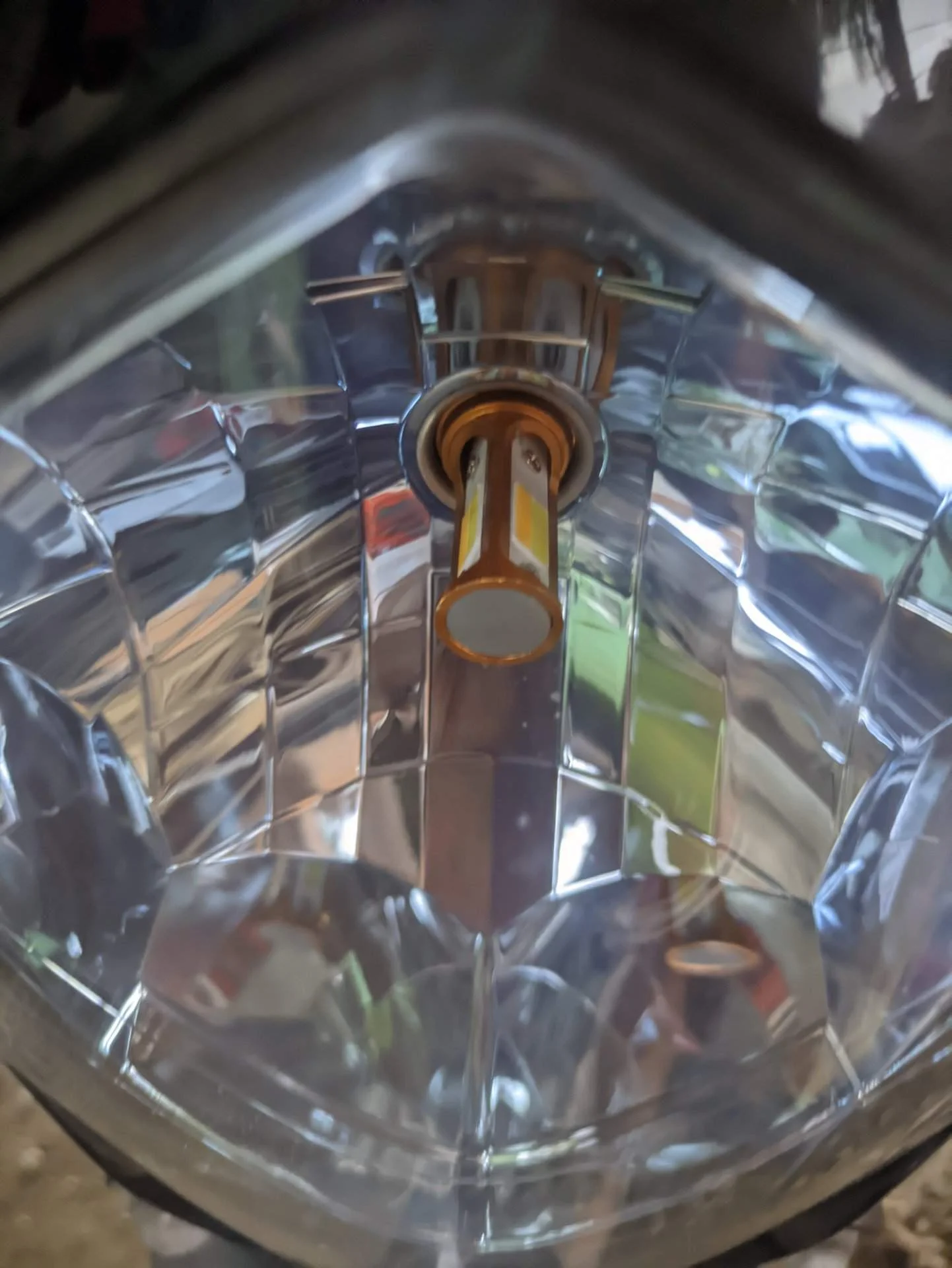

Guys patulong. Nakabili ako ng raider 150 naka led lights sya ang problema ko e ang taas nang headlight nya kahit naka low na ko. Naaawa ako sa kasalubong ko abot ang senyas saken pag gabi. Ano po marerecommend nyo?
Try mo magpalit ng bulb if wala gawan mo nalang ng diskarte bili ka tape na tyaka mo tape yung loob sa headlights para mag deam ng onti double mo if di kapa satisfied pwede rin sticker sa labas alisin nalang sa umaga para mas maporma
Thanks po. Normal po ba yun sa raider ? Naaawa kase ko sa kasalubong ko 😅 baka kase akala nila naninilaw talaga ko
Normal pag nagpalit ng headlights yung Led na may fan lalo pag bago battery mo masakit talaga sa mata maliwanag yun e
Pero if naaawa ka try mo lang lagyan tape haha wag mo masyado idikit para maganda pag inalis
Salamat sa info. Baka mapaaway pa ko dahil sa lakas ng ilaw na to 😅 ang taas kase kahit naka low beam haha
Eto po yung led na nakakabit
Kung kaya pa e adjust pa baba e baba mo yung head... Kung endi na change bulb... O e modify yung lense ( plastic) kung my ka kilala kang ng tint ng windshield o shop try mo e pa tint na semi smoke o anung e recommend na kaya e defuse conti yung ilaw.. Kung gipit lagyan ng tape..
Pano ibaba yung head boss? Newbie lang kase ko sa raider. Yung t19 kaya nakakasilaw din? Kung ipapalit ko nalang ng ganon?
Meron bolt sa ilalim ng headlight na may adjust slide.. Luluwagan mulang ng conti tapis e baba mo yung headlight pa until satisfied kana make sure gawin mo yan sa madilim na area para check mo yung beam height.. once ok na higpitan mo lang ng maayos.. Wag e sagat higpit baka mag crack yung headlight..
Meron bolt sa ilalim ng headlight na may adjust slide.. Luluwagan mulang ng conti tapis e baba mo yung headlight pa until satisfied kana make sure gawin mo yan sa madilim na area para check mo yung beam height.. once ok na higpitan mo lang ng maayos.. Wag e sagat higpit baka mag ***** yung headlight..
Salamat boss try ko yan
Need ko din ba luwagan yung turnilyo sa magkabilang gilid boss?
Kung endi pa sagad adjust sa main adjuster sa baba ng headlight no need.. Kung max down na so adjust mo din yung whole head so kasama mo din luwagan kunti at sabay adjust until satisfied ka...
