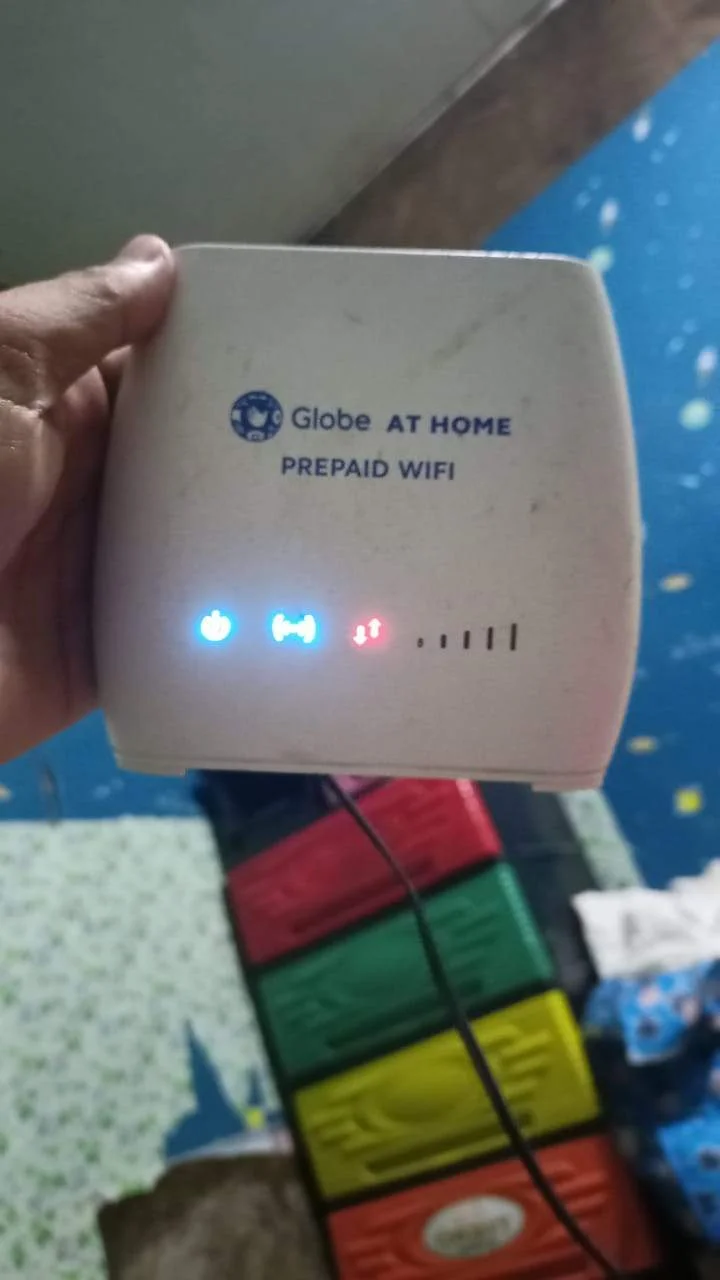

Matanong lang mga kaPHC. Ang globe@home ba na zlt-s10g pagwalang indoor antenna e walang signal? Nakaoutdoor antenna kasi yan e nong pumunta ako sa probensya ng mga magulang ko dinala ko modem namin tapos d ko nadala ang indoor antenna nya. Yon bumili ako ng bagong sim at inilagay ko sa zlt-s10g ko pero nakared light lang at ang signal d umilaw. Kala ko sa sim ko lang kasi bagong bili ko lang pero nong inilagay ko sa cp ko e may signal naman. Ano ba ang dapat kong gawin para mapagana ko kahit alang indoor antenna??
Wala namang antenna sa akin may signal 2 bars nga lang, 4G-LtE. Bumili ako ng indoor antenna sa shopee pero nakalagay sa dashboard using built-in antenna parin. Kung smart rocket sim nilagay mo may chance na block ang imei. Change imei lang kung ganun. Mapili ng antenna yang router na yan bsta indoor antenna pero kung mimo or outdoor compatible halos lahat.
malamang lte band 1 ang gumagana sa area mo kasi yan zlt s10g ay lte band 3, 28, 40, at 41 ang supported (walang band 1 sa latest version),,, natural gagana sa cp yun kasi normally supported ang band 1
