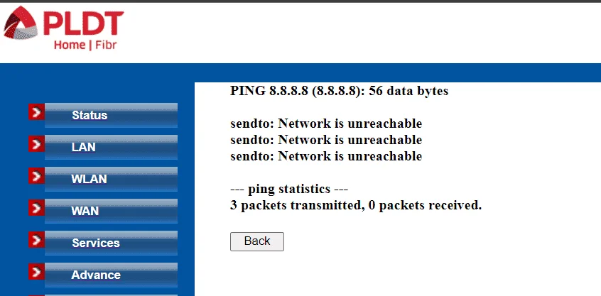

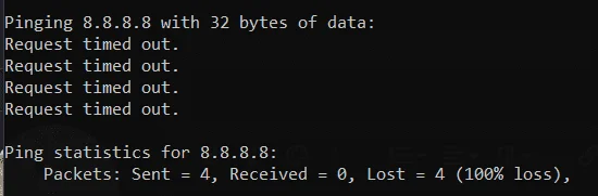

Baka may idea po kayo pano po mapabilis yung connection ko, sa bridge modem lang po ako naka connect pero sobrang bagal ng wifi, hindi maka pag speedtest sa ookla pero sa google speed test gumagana naman, hindi rin nag loloading ang ibang apps like spotify, tiktok, and some random apps.
Sobrang need lang talaga since may online class kami at hindi kinakaya mag load ng videos.

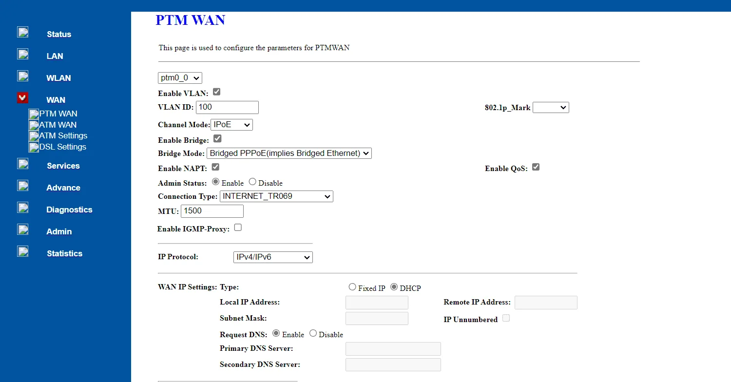

Bale po, nag rerent lang kami sa wifi, bale may main router at yung samin dito sa 2nd floor is naka bridged lang po ata dun sa main router, sobrang hina po kaya parang useless lang kaso deadspot din signal kaya no choice. Naka super admin po ako sa ngayon pero hindi ko po alam pano yung sinasabi niyon pong route mode 😅 wala po akong access sa main router
Pero nabubuksan mo naman yang GUI ng Prolink PRS1841U niyo. Hindi ba yan yung main modem-router?
Mali kabit nyan. . Dapat hindi ka nakabridge. . Ireset mo lang settings ng router mo then iconnect mo lang sa lan2 slot. . Ok na yan. . Magiging wifi repeater yan same speed at walang restrictons. . Ganyan din yung router namin dati mali lang pala connections.
