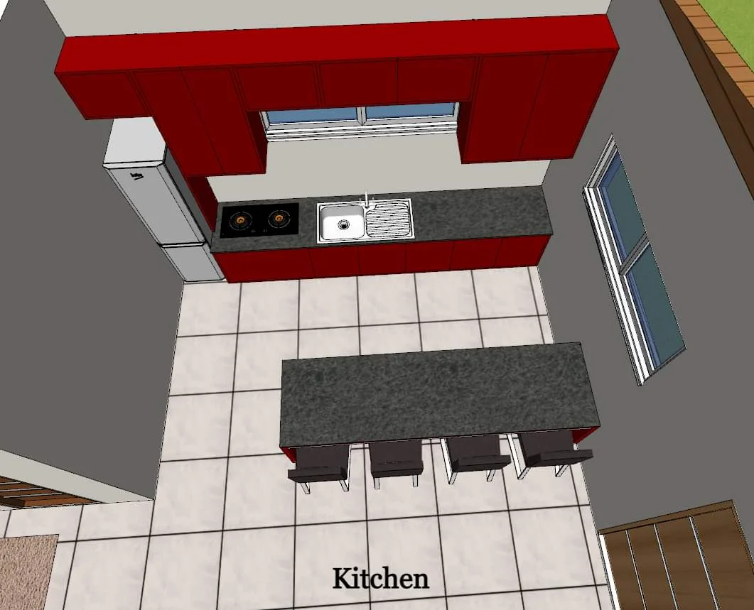

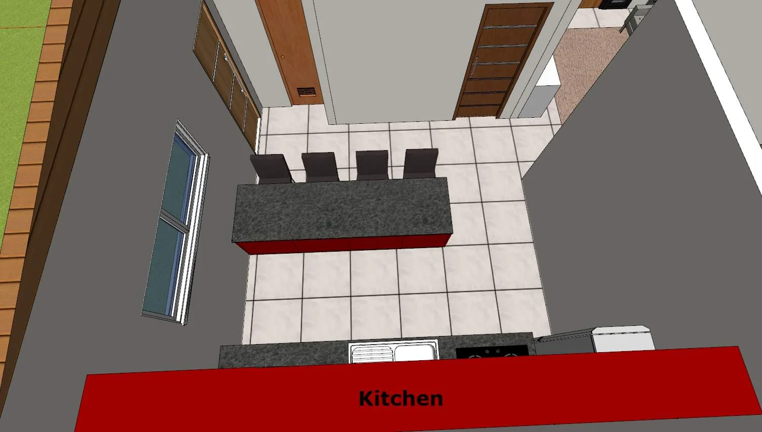

Ayos lang po ba gantong setup ng kitchen and dining area combo? Feeling ko po kasi parang madaming nasayang na space.
Should I remove the kitchen island and replace it with tables? Or palitan po yung orientation ng kitchen? Or liitan yung kitchen to make up space for the dining area?
Open for suggestions and recommendations po. Pwede rin pong ma bash hehehe.
-kapag mahilig kayo magluto, maximize mo na u-shape (assume ko may dedicated kayo dining talaga o kaya minsan living/dining ang tandem kasi serve as gathering space na rin) ref-sink-stove setup sana, and parang distorted din ata yung ref kung 600 yung tile
-yung island pwede mo i dual purpose 600 na counter facing prep area tapos 300 na high table for dining
-ok yung island if di kayo sabay sabay kumakain para less linis, otherwise tambakan lng yan ng tinapay at peanut butter
-if ito na yung dining mismo, better if magkakaharap yung kumakain para sa gitna yung ulam, hanap kayo yung collapsable na dining para tipid sa space pag di rin sabay sabay kakain tapos 900 lapad ng lamesa
-wag facing sa cr yung dining sa kabilang side na lang lapit sa living, para pag pasok na grocery malapit lang sa cabinet tapos pwede mo rin lgyan ng overhead shelves kung lipat mo sa other side yung island table para may tambakan ng alak
