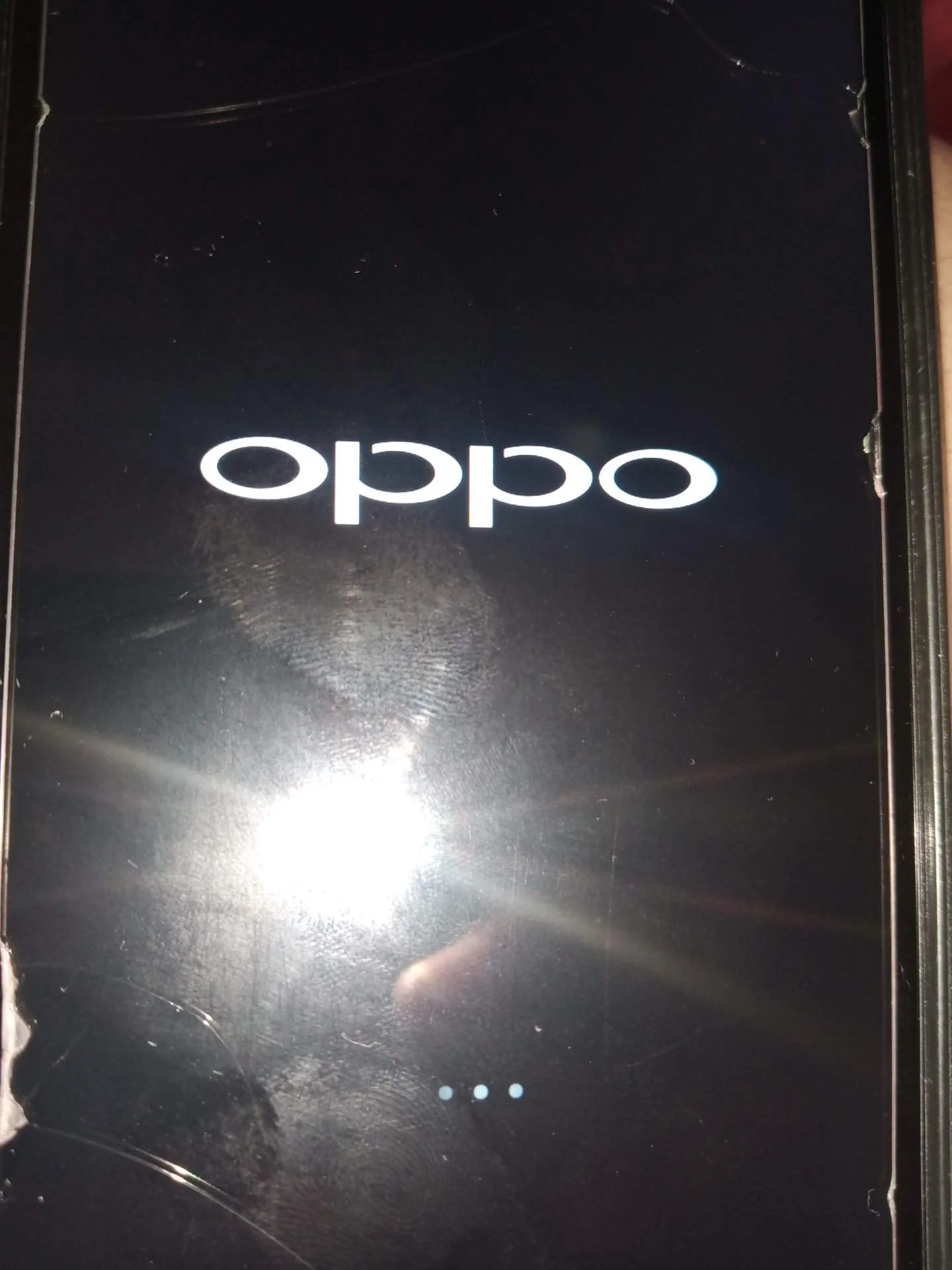

Mga paps paano po 'to ayusin? Kagabi kasi habang nagba-browse ako biglang namatay tapos nu'ng ni-power on ko, gan'yan lagi nalabas, na-stuck. Ginawa ko na rin 'yung power button with volume up and down, ni-reboot at wipe data ko na wala pa rin. Patulong naman mga paps, tia!

If nag rerestart sya battery yan pero kung stock lng tlga sya jan tas d na nag rerestart reflash kanalng firmware pwde rin if may memory card ka download kalang firmware ng a5s tas pasa mo sa sd card then install update mo via recovery mode
Medyo pricey pala :⁠-⁠( Kung hindi sa battery paps, may way ba para masalba 'yung mga data sa phone ko? Sa mga nababasa ko kasi puro factory reset, may mga important files kasi ako sa phone.
'Pag program, paano po maaayos?
Reflash lods,need software, computer, android tols.pag Wala ka nyan ipaayos mo nalang sa cp technician di na mkakaubos ng 400 yan.
Oo paps stuck lang talaga s'ya tapos mamatay 'pag na-lowbat. Paano po 'yung firmware? Sd card lang meron ako paps.
