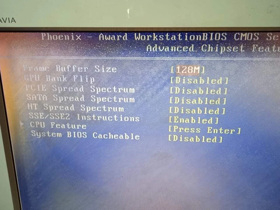

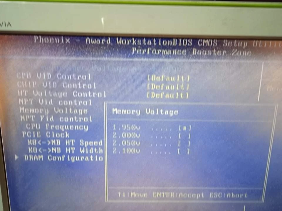

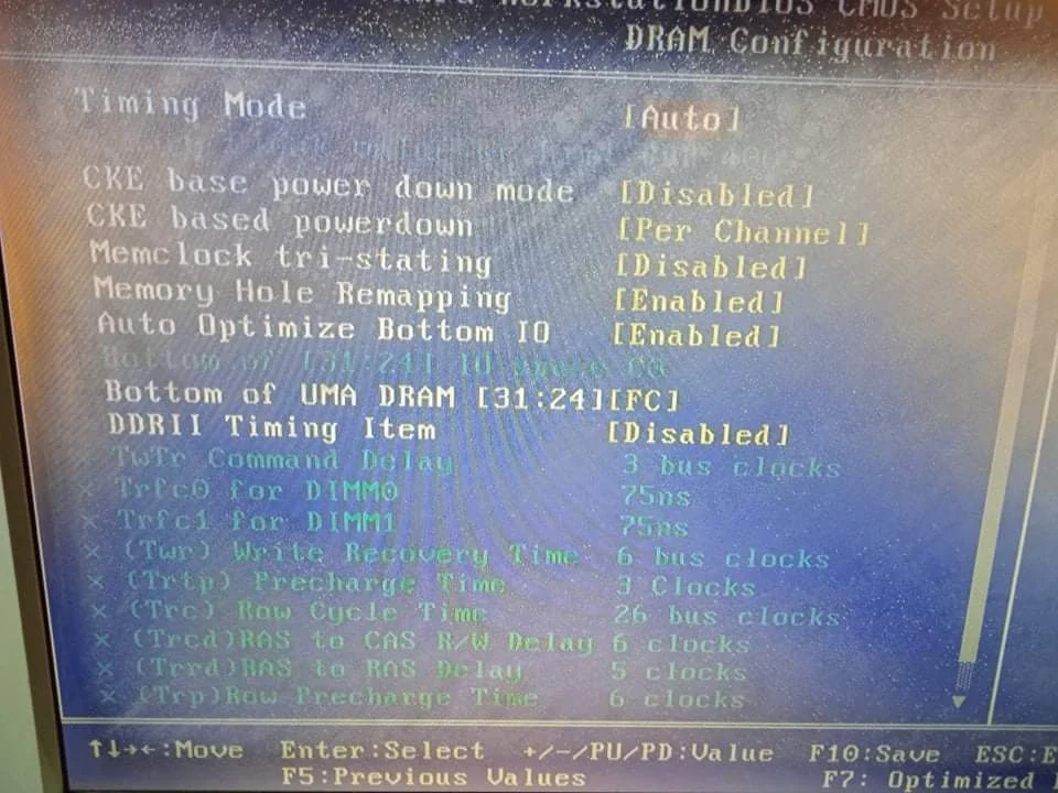

senxa na sir for keep u waiting.and sa monitor ko malabo ,wala pa ko pamalit.

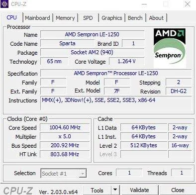

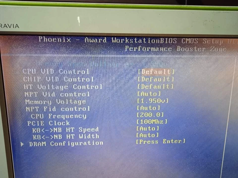

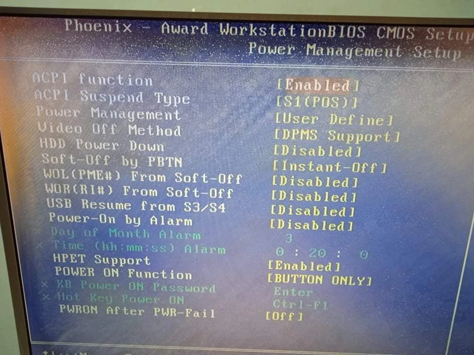

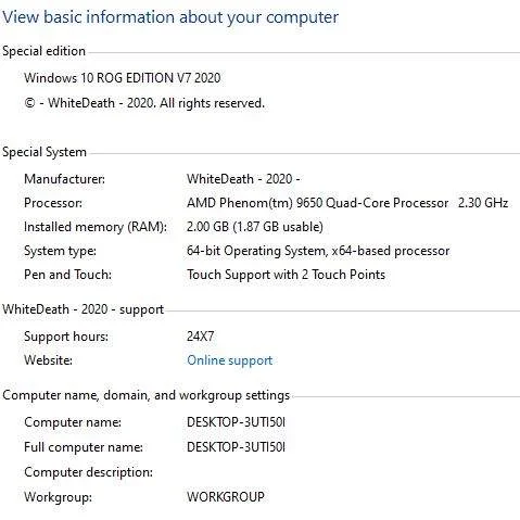

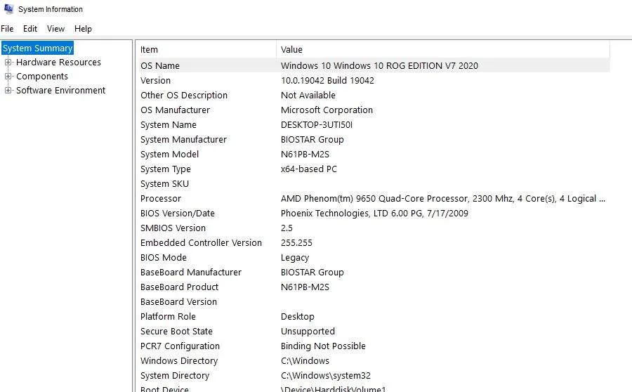

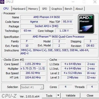

pa help po nakakahiya man very old na pc ko ., gusto ko sana upgrade pc ko, nkabili ako sa shopee ,amd phenom x4 9650 kc yan lang kaya ng budget ko, pinalitan ko from sempron to phenom, after boot binasa nman ng board ko si phenom ,then set ko un time sa tamang oras ,then boot again ,biglang block screen na ,binalik ko un sempron , umokey nman ano kaya problem ?sana po matulungan nyo aq thanks in advance sa mga tutulong
board: MCP6P M2+
CPU:SEMPRON le- 1250 2006

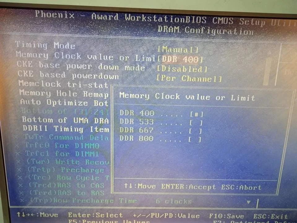

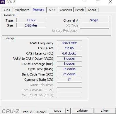

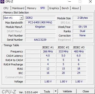

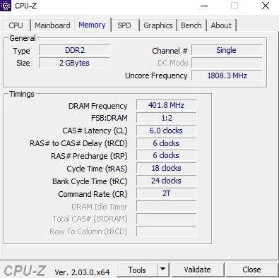

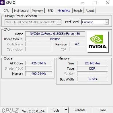

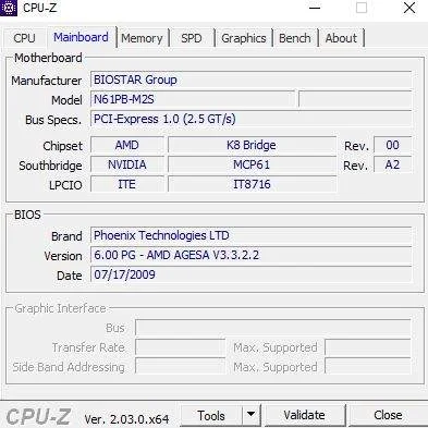

memory:2gb 800mhz(di ko alam bkit sa cpu-z 400mhz ang basa nya) sana matulungan niyo ako.

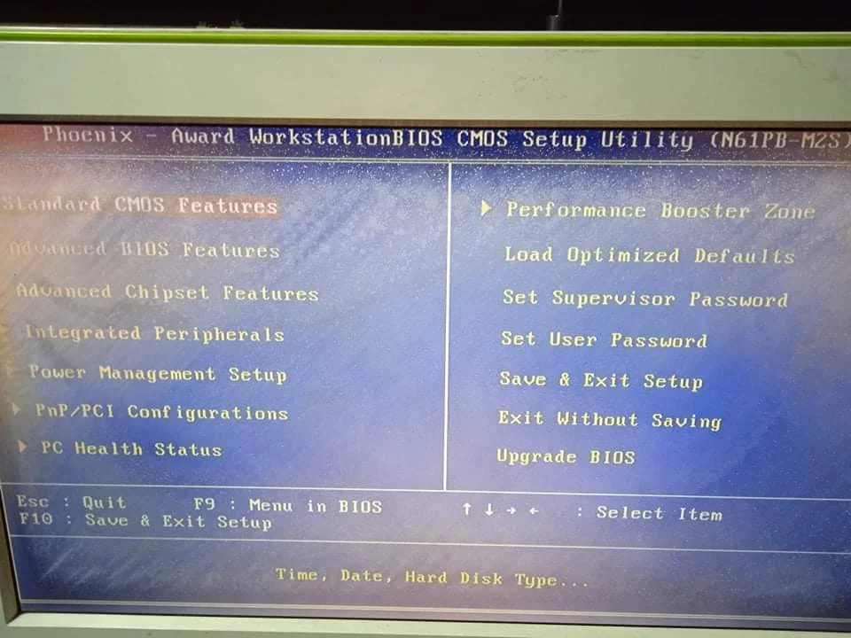

ok pasok mobo mo sa phenom x2 support
so una balik mo yung phenom sa socket
then bago mo paandarin clear mo yung cmos ( tagalin mo yung pad battery ng mobo for 5 to 10mins)
then boot
as for memory frq ng cpuz normal lang yan DDR = double data rate so frq is 368.4 x2

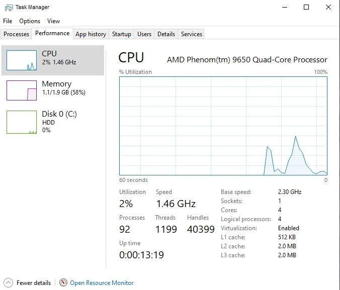

boss thank u po sori 4 late reply, brownout, ngaun lang ,,sinunod kopo un instruction nyo umokey na ,,kailangan pala clear cmos then dun sa cmos battery 10 min ko ,bago ibalik ,,power on ,punta sa bios menu clock date, the reboot ..ayus na ,,salamat ng marami sir
