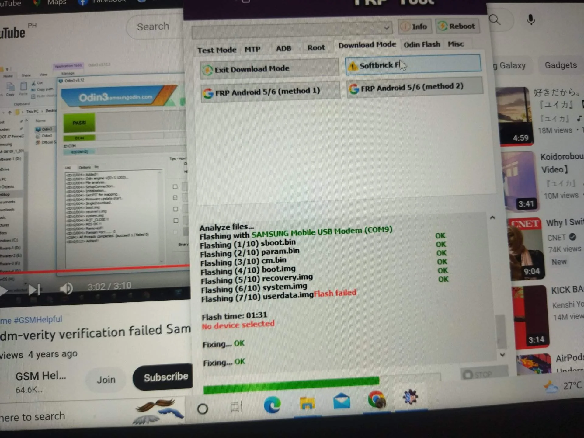

At tsaka ganito lagi lumalabas ayaw mag yung userimg file
View attachment 2303736View attachment 2303736
use Odin bro katulad nung nasa video sa screenshot or try to check if tama ba yung firmware fina'flash mo
na try ko na po fail padin kahit tama po yung na firmware na flash ko kaya nag try ako samfw multi tool pero ayaw padin

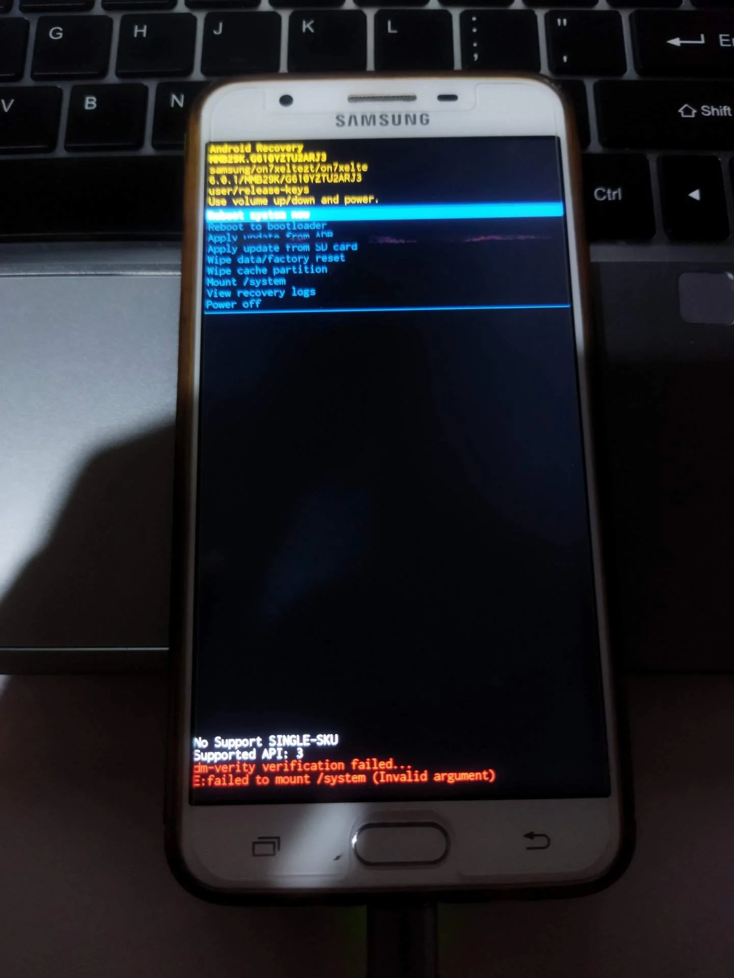

ito din nalabas sa recovery menu ng phone
