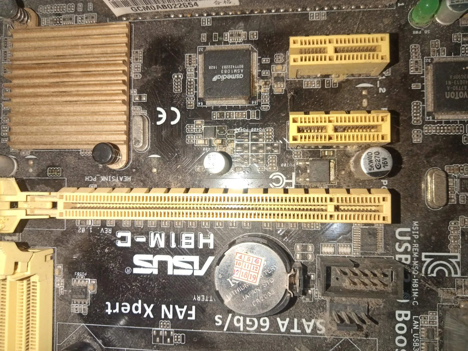

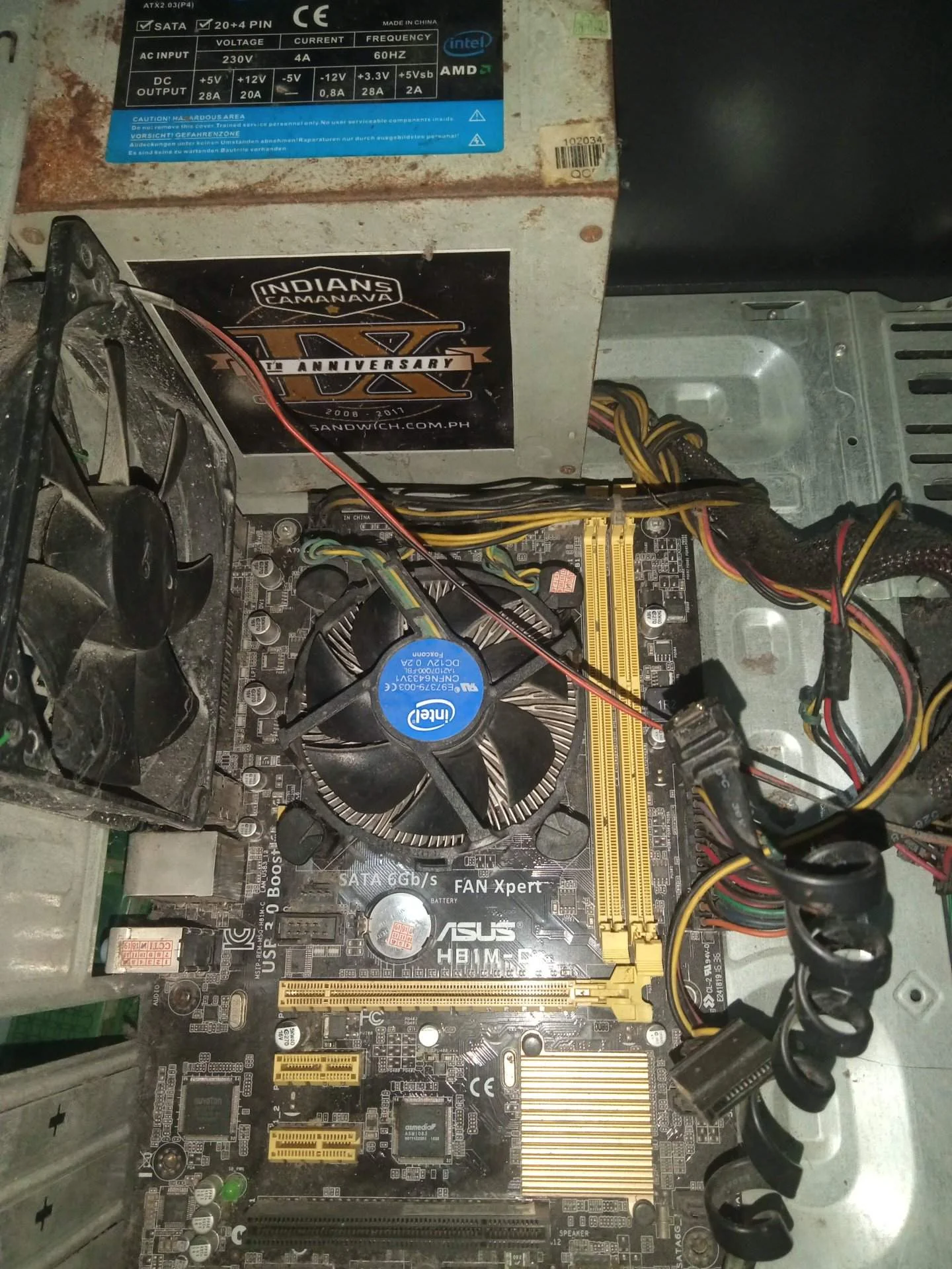

IMG20221104212724.jpgsumabog po power supply. Posible kaya na madamay motherboard? or power supply lang po papalitan ko? IMG20221104212708.webp
dati nangyari na sa akin yan...pero wala naman na apektuhan motherboard ko ewan ko na lang sa ibang naka experience...minsan kasi sa PSU ay pag na short ba nag stop sya pero minsan nag malfunction rin na didiretso
50/50 dyan boss pwedeng walang nadamay at pwede rin may nadamay magkakaalaman lang ang totoong status pag nakapagpalit kana ng working na pSU. Pero malimit PSU lang ang bumibigay sa mga Happy New year na nangyayari.
dipende sa psu kung my mga dadamay na parts
if yung sumabog na psu is generic well 50/50 chance mo
if branded mga 95/5 chance 95% na wala mgyari 5% na my dinamay
anong basis ng 50/50 at 95/5 idol for generic and branded? saang tech forum makikita ang source mo idol?

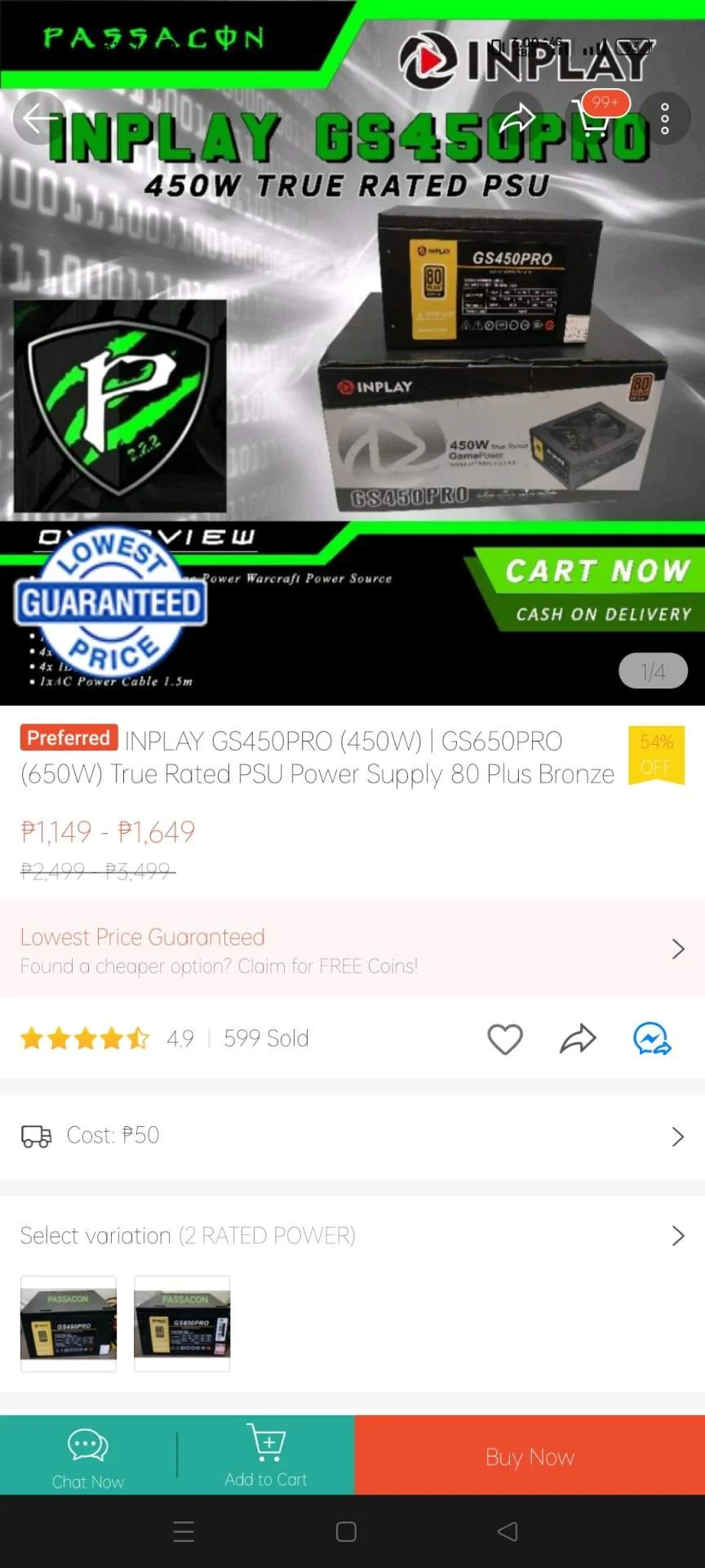

Hello po pwede po ba kayo suggest kung anong brang ang maganda at kung ilang wats ng psu ang magdan bilin nag aalala po kasi ako sa psu ko at gpu ko
Intel g4560
Zotac 1050 mini 2gb
Intel g4560
Zotac 1050 mini 2gb
budget good brand Corsair CV or Silver stone essential
for watts 450w is sobra sobra pa para sa system mo
pero if meron kang plano mag upgrade 550w
targetin mo
true rated is sa pilipinas lang sumulpot so walang mening yan
ang hanap mo 80+ rating
and yang dalawang yan my 100% legit 80+ certificate
Ty pooo
Eto po kaya pwede po ba to
