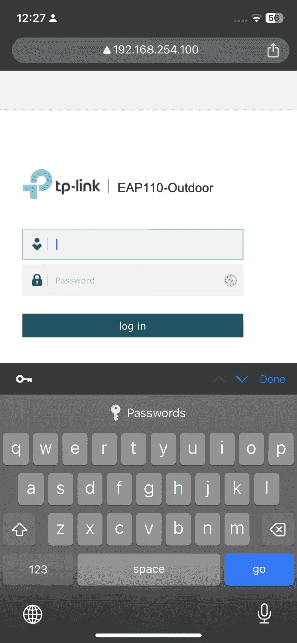

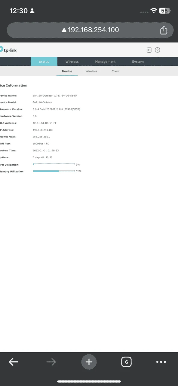

idol pa help naman po please 🥹 may binili ako piso wifi pag dating ko ayos naman ang problema ko lang di ko mapasokan yung ip niya kasi pinalitan ng password ng may ari tapos mag hard reset ako sa tp-link niya pagka hard reset biglang nawala yung SSID ng piso wifi kaya di ko na po ma detect. pero yung tp-link po nakaka log in naman po ako.

Itanong mo sa seller ung password sa admin.. yung sa tplink naman.. mawawala talaga ssid kasi nireset mo, open mo na lang dn admin ng tplink. Open mo to tplinkeap.com kung eap110 o 225 antena mo tapos pnakaunahin mo chsnge password ng admin. Saka mo palitan ssid.

nakaka access po ako sa tplink nakaka pasok ako sa ip adress nya. ang problema ko lang po paano ma balik ang ssid ng piso wifi. 😭

ayan po ang tplink nakaka log in po ako jan. yung sa piso wifi di ko maibalik 😭 pa help naman po
ito po nakaka log in ako 🥹🥹

Click mo po ung wireless na nasa taas jan sa tplink. Jan mo po makikita ung pag rename ng ssid
