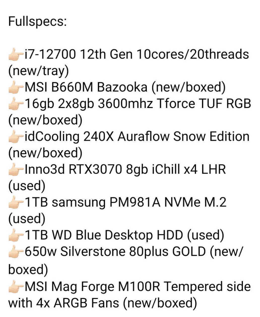

tanong ko lang po para saan po ba itong pc para saang application po ba gagamitin sa gaming lang po ba ito gagamitin o sa work like rendering videos, mining etc. pra may idea lng po at baka overkill naman masyado hehe reconsider niyo din po sa wattage ng power supply at mdyo magastos sa kuryente more power more wattage. pa check din po kung my bottle neck yung build na napili nu po kung totally maxout yung specs kasi kung mataas yung pecent na bottle neck sayang yung power na extra at hndi nya ma full force.
btw nakalimutan ko i asses yung build na nilagay mo
ok din sya
pero dipende sa price nya if fix 60k nothing more great value if lagpas 60k pass ka dun
ito take away sa build na pinaskil mo
1 yung cpu pag sinabinilang tray type instant 2nd hand na yan di brand new
so dapat expect 2nd hand price walang retail na ng bebenta ng tray type cpu
pull out yang mga cpu na yan either from an upgrade rig or distro RMA unit na di na ne reclaim
2 yung mobo is mukang premium pero price nya is overbloted compared sa ibang mobo
pero if yung price nga ng set is fix to 60k then its good
yung rtx 3070 ng pa ganda sa build na nilapag mo honestly
kung mabibili mo yung 3070 na yan for 25k (since 2nd hand) bilin mo na lang yung gpu magisa
ok din sya
2 yung mobo is mukang ρrémíùm pero price nya is overbloted compared sa ibang mobo
