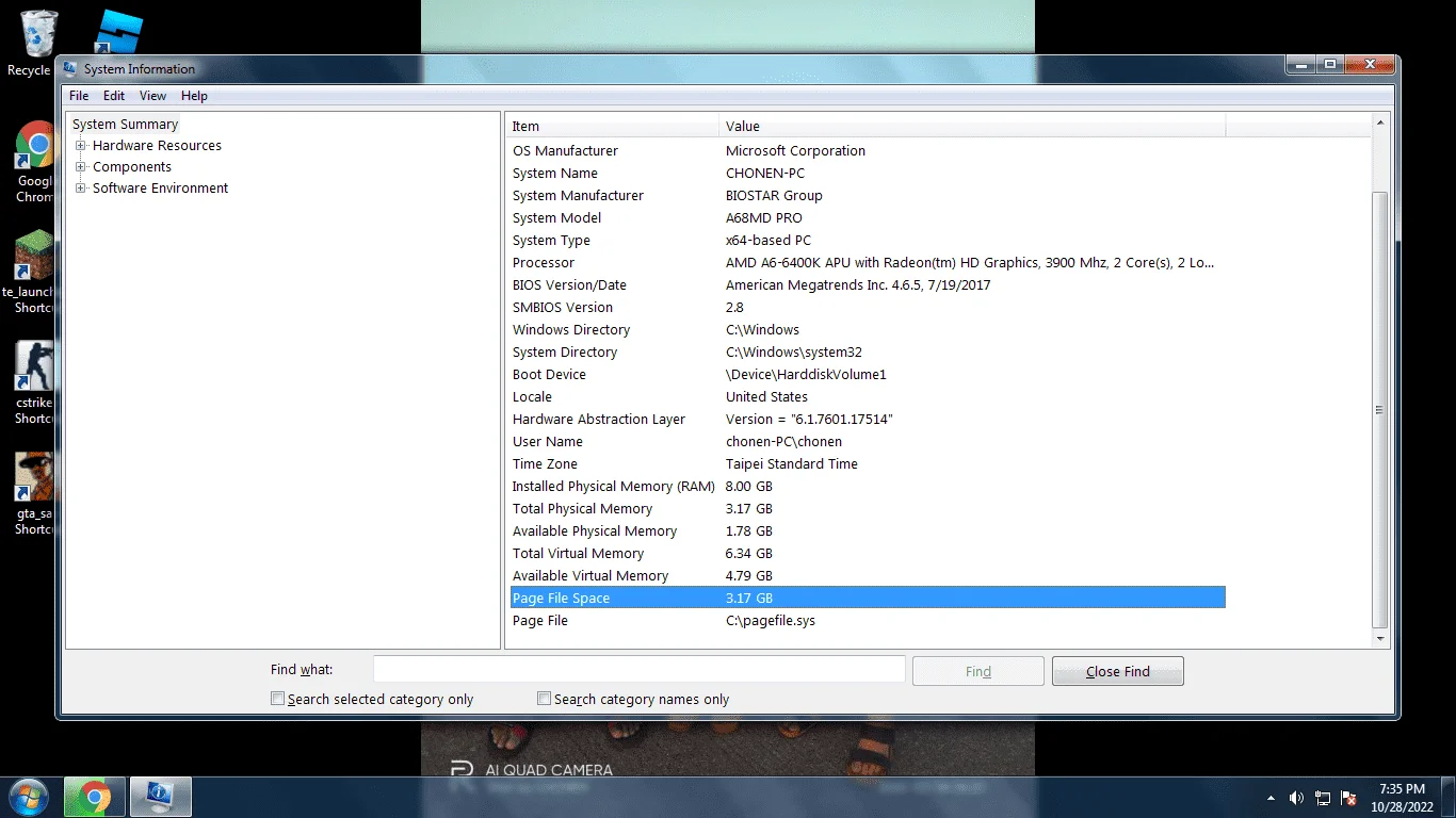

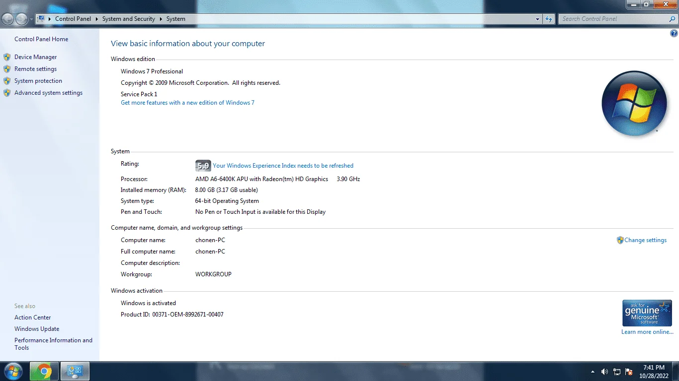

bakit po sa pc ko mga boss ay 8gb naman ram ko pero ang usable is 3gb lang.. ano po solution nito.. format po ba???
tama na po naka 64 bit try niyo po mg upgrade nalng sa windows 10 reformat po kayo para clean install. check din po pala sa bios nu mayron po settings don sa sa memory hanpin ko lng po yung link sa youtube.
ok bukas ka ng run tab tas type mo msconfig
then punta ka sa boot tab and lagay mo yung 8gb sa maximum memory and restart
na try ko na po yan... 3 steps na nasa u tube ayaw parin boss..
kkaya po yan kasi yung mga iabng low specs na laptop na rurun naman pero icheckk po muna sa bios or try niyo ilipat ng slot ng ram kung my pag babago bago mg upgradce sa windows10
