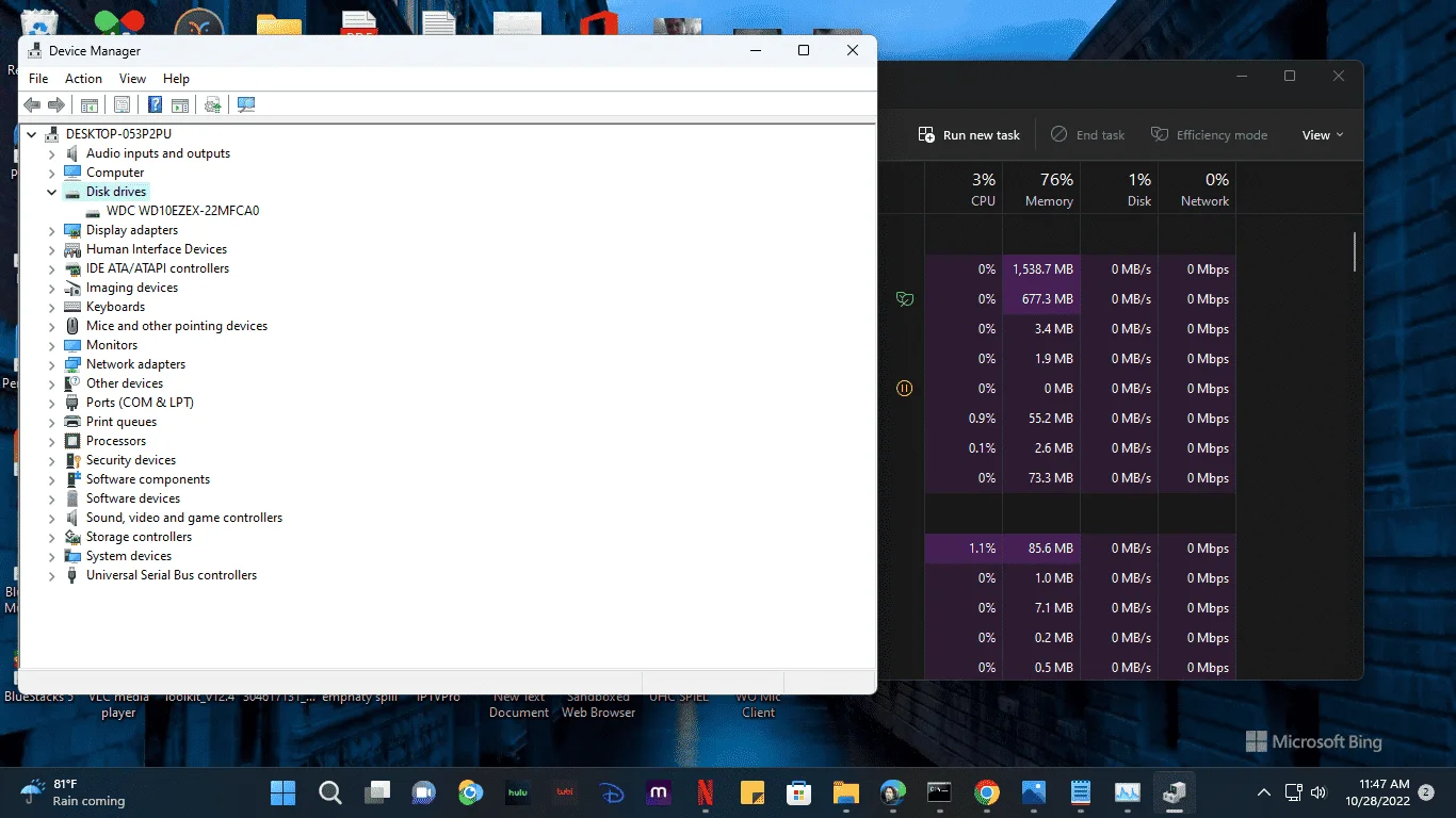

hindi rin ah, bkit nman itong gamit ko d s pagmamalaki nka hdd lang dami ko din apps n sabay sabay nkabukasView attachment 2281710

hindi.. nasa user pa rin yan kung alam nya yung sakit ng PC nya.. depende yan sa Harddisk kung mabagal na or puro bad sector.. pwede ka pa rin naman gumamit ng HDD sa windows 10 basta healthy pa ang HDD.. ang problem kasi ni TS is sobrang bagal ng PC nya.. ang cause kasi nyan OS.. Solution lang talaga dyan kay TS is reformat nya lang OS nya (windows 10).. bibilis na yan PC nya kapag nakareformat.. pero kapag 4GB lang ang memory mo, tulad ng kay TS.. syempre limited lang ang maiinstall mo mga games/apps.... gagapang din yan depende sa mga naka install na apps... pero syempre recommended pa rin na 8GB RAM ka kapag naka windows 10 ka na.. pero kung nababgal ka pa rin sa sa PC mo.. syempre try mo mag upgrade to SSD.. yan tried ang tested na yan na mas bibilis ang PC mo kasi naka SSD ka na.. iba kasi ang performance ng SSD.. mas mabilis talaga ang SSD kumpara sa HDD.. dyan mo malalaman ang difference nila kapag nagpalit ka na from HDD to SSD.. mapapa wow ka talaga...
Sira na hdd mo bro wala sa ram yang disk usage pwede rin virus try mo format pag ganyan parin palit na hdd o kaya upgrade ka sa ssd ilan beses ko na naicounter yan laging 100% disk usage kahit walang naka bukas na apps ginagawa ko lang una format pag di na nadaan sa format palit na ng hdd

Normally, 2gb (64-bit ) ang minimum ng Win 10 para paandarin, pero 4GB ang required for mild use. Kung 32-bit yan, di ka siguro magkaproblema. In prectice kasi, 8GB is the preferred minimum sa Windows 10-64bit. Pero kung mahilig kang nag-install ng softwares na may requirements na mag-load sa startup ay kulang yang 4GB. Kaya 626mb na lang yung natitira as in your case. Ang mismong problema mo ay sa RAM lang at wala ng iba. Ang ibig sabihin, marami kang apps na pinasok sa Win 10 pc mo kaya sa startup ay kinain na yung ram space - so less remaining RAM ang natira for your initial use. Sa You do not have permission to view the full content of this post. Log in or register now.lang ay kulang na yang natirang ram mo kaya nag-lag.yung pc mo. Yan yung logic. (Ganyan din yung angal ng anak ko na sangkaterba yung adobe at rendering apps na 6GB yung ram. Nakuha lang sa linis at pag-disable ng ram-eating apps sa startup pero naghihingalo pa rin kung sagarin.)
Ang ibig kong sabihin, kung matakaw ang user mag-install ng maraming apps,, dyan papasok ang problema sa RAM, kasi may minimum requirements din ang bawat application to open and function normally after startup ng Windows. So obvious na mapipilitan kang bumili ng extra RAM if you still need your applications that consume ram during startup or remove unused applications and its requirements to correct your problem.. Kung gusto mo namang umiksi yung oras ng startup/pag-open ng apps mo, then an SSD is an option only - power efficient pa. Reformat and reinstalliion of same OS is done only if your Windows is corrupt and not functioning properly. Ang alternative mo na lang, in case you don't want to buy extra ram is downgrade your OS system. Mamili ka.
