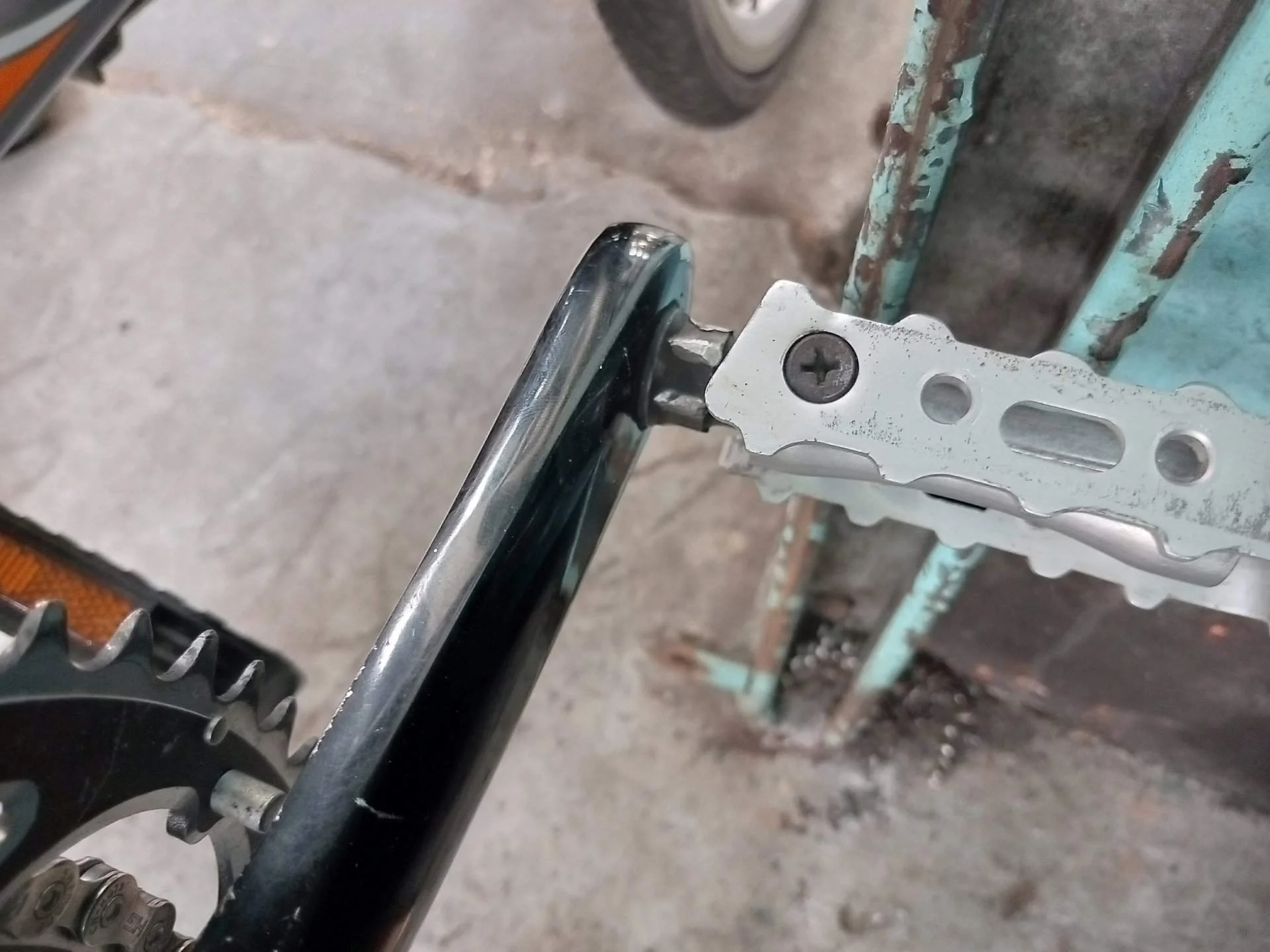

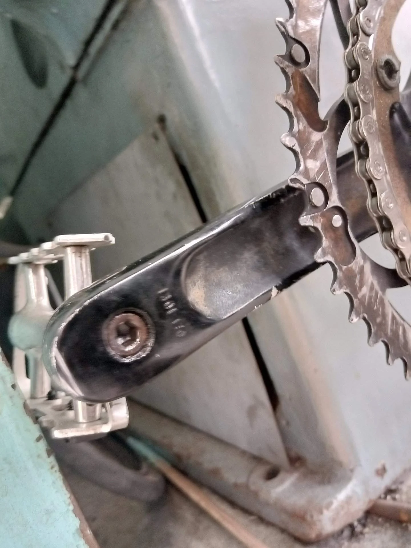

May nakaka alam ba dito na kaya tanggalin tong pedal na to? Stuck sya pero ung kaliwa na tatangga
Bumilog na ung spindle nya pero allen type din sya
Salamat sa tutulong
Pa tanggal mo sa mechanic paps, kung ayaw na talaga matanggal o nasira na talaga bili nalang bago crank arm or crankset
Pina tanggal ko di nila kaya kase pudpod ung kakapitan ng yabe di rin kaya ng allen ee gusto nung mekaniko pa spotan at hasain duda ko sa ganung galawan ee
don't. DO NOT. Hanap ka ng mas matinong bike shop. HUWAG na HUWAG sa mga shops na nagtitinda at gumagawa ng motor parts. May paraan pa yan. Basta sa legit bikeshop.
Sabi sakin painitan ko daw ung crank arm then ipitin ng vise grip ung pedal gamitan ng pwersa para ma tanggal
Sinabihan ka ng mekaniko? Well, 50% ang chance na gagana yan.
As I've said, mas ok kung sa legit bike shop mo na lang dalhin. Yung may gamit talaga na pang-bike. Iwas sakit ng ulo.
allen wrench will do, but if not bring it to welder, they just need to heat up the threaded part to loosen.
Sa quiapo ko dinala inadvise sakin na palitan ko.nlng daw ng hollotech
Di kaya ng allen wrench boss nabali ung allrn na gamit ko e hahaha heating or change nlng cguro
Hollowtech? Wala naman pong hollowtech na pedals.
Baka crankset ang pinapapalitan sa inyo. Well stuck yung pedals niyo, so might as well palitan niyo na din pati pedals. Isama niyo na po pati ang chain at cogs.
Crankset nga po
Pero kase pag nag palit kase ako ng crankset na hollowtech mabigat kase at sobrang pricey ng alloy chainring
Unlike ng gamit ko ngyon na 53x39 na chainring alloy kaya magaan dalhin
