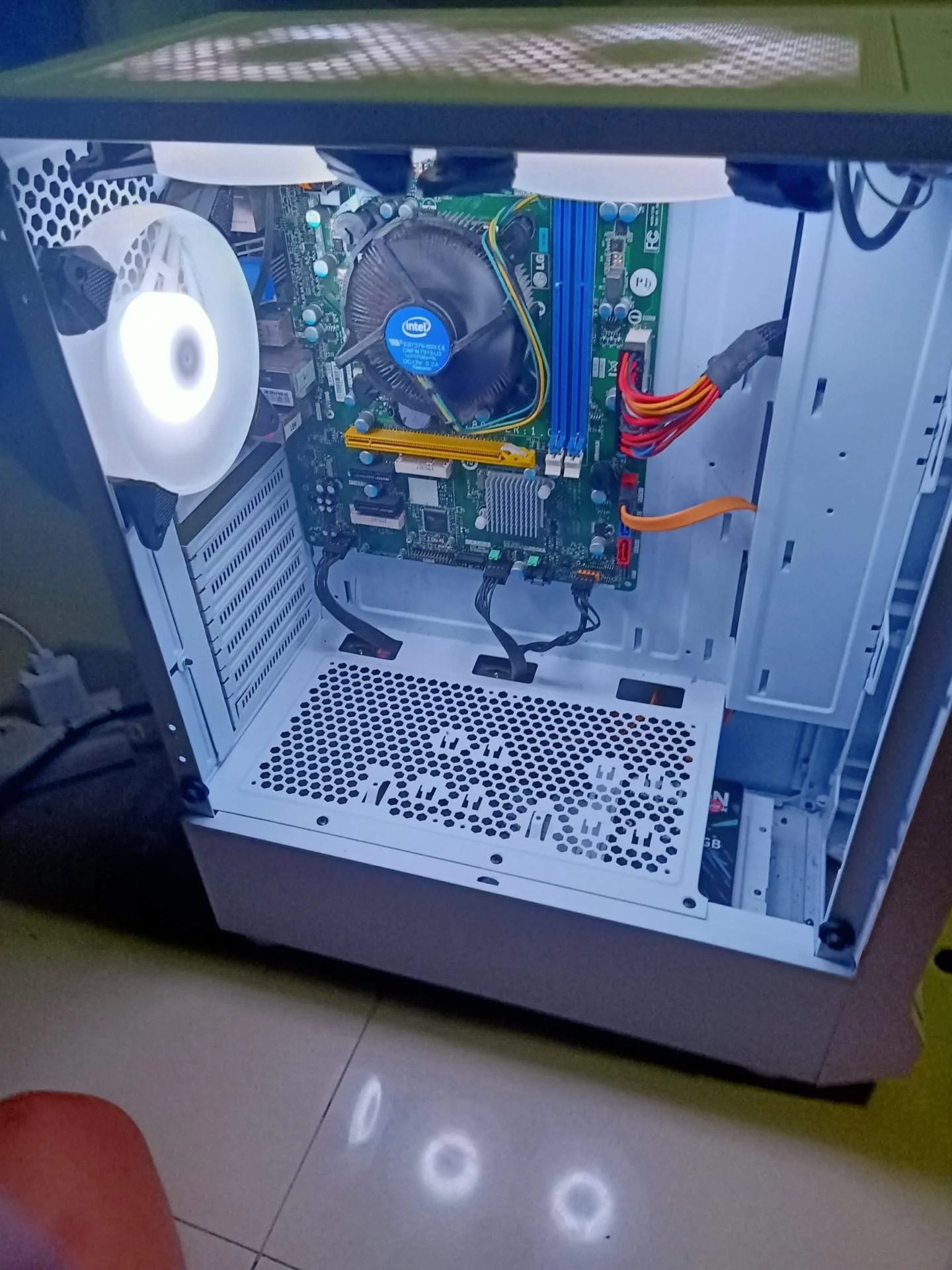

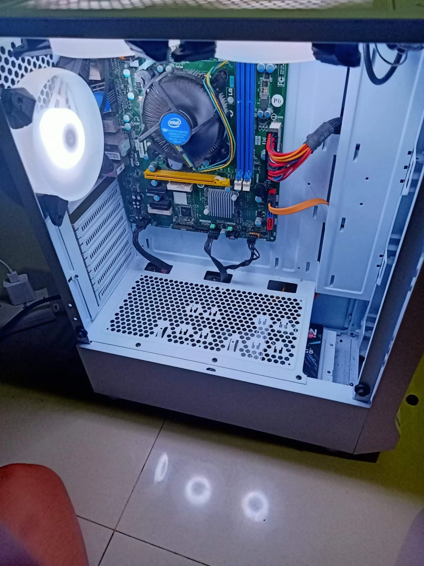

Mga lods pahelp naman po ako patay buhay po kasi cpu ko, nagana naman po ito kanina tapos pinatay ko lang para makapagpahinga siguro mga 1hour, tas nung binuhay ko po ulit, ayun patay buhay na po sya, di ko alam kung ano nangyari at ano gagawin. Pahelp po ako mga lods please.

yun gumana naman po, tinanggal ko lang po ang ssd at ram

tinanggal konna po lods, tas gumana ano po ibig sabhin? ssd at ram lang po tinanggal ko

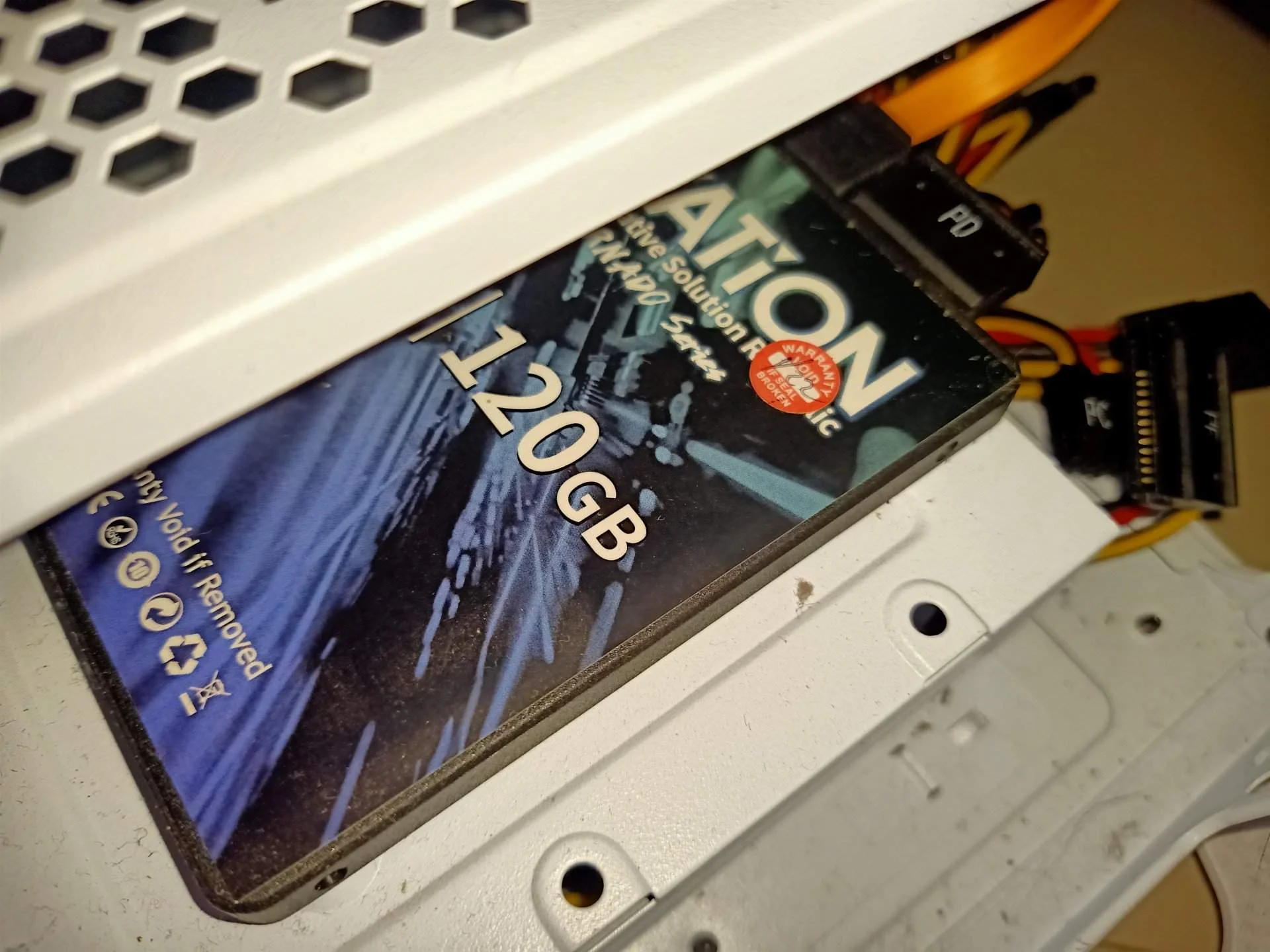

mga lods, tinesting kong tanggalin lang ay ssd, nagana po sya nagtatagal po pero nung pinasak ko ulit ssd eto pong pic, saka po ulit naganun
eto pong ssd
eto pong ssd
tapos tinesting ko po naman na hindi nakasaksak yung ram, tas nagtagal din po ulit sya, pero po pagnakapasak pareho dun na po nagpapatay sindi, pano po yun?

di ko nabasa ng matino yung nasa taas anyway if gumana sya ng walang sdd pero ram nasa loob then SSD problem try mo ibahin yung power connector ng ssd pati narin kung saan sata slot sya naka connect
Parang nabibitin sa power supply yung mobo mo eh, try mo pag tatanggalin muna yung mga pailaw mo diyan o magtanggal ka ng isang fan, tapos nakasalpak pareho yung ssd at ram mo kung ganun pa rin amg issue
Kung gumana na nakatanggal mga pailaw mo habang nakasalpak yang ram at ssd mo baka nga psu mo may problema kinukulang ka sa power supply
