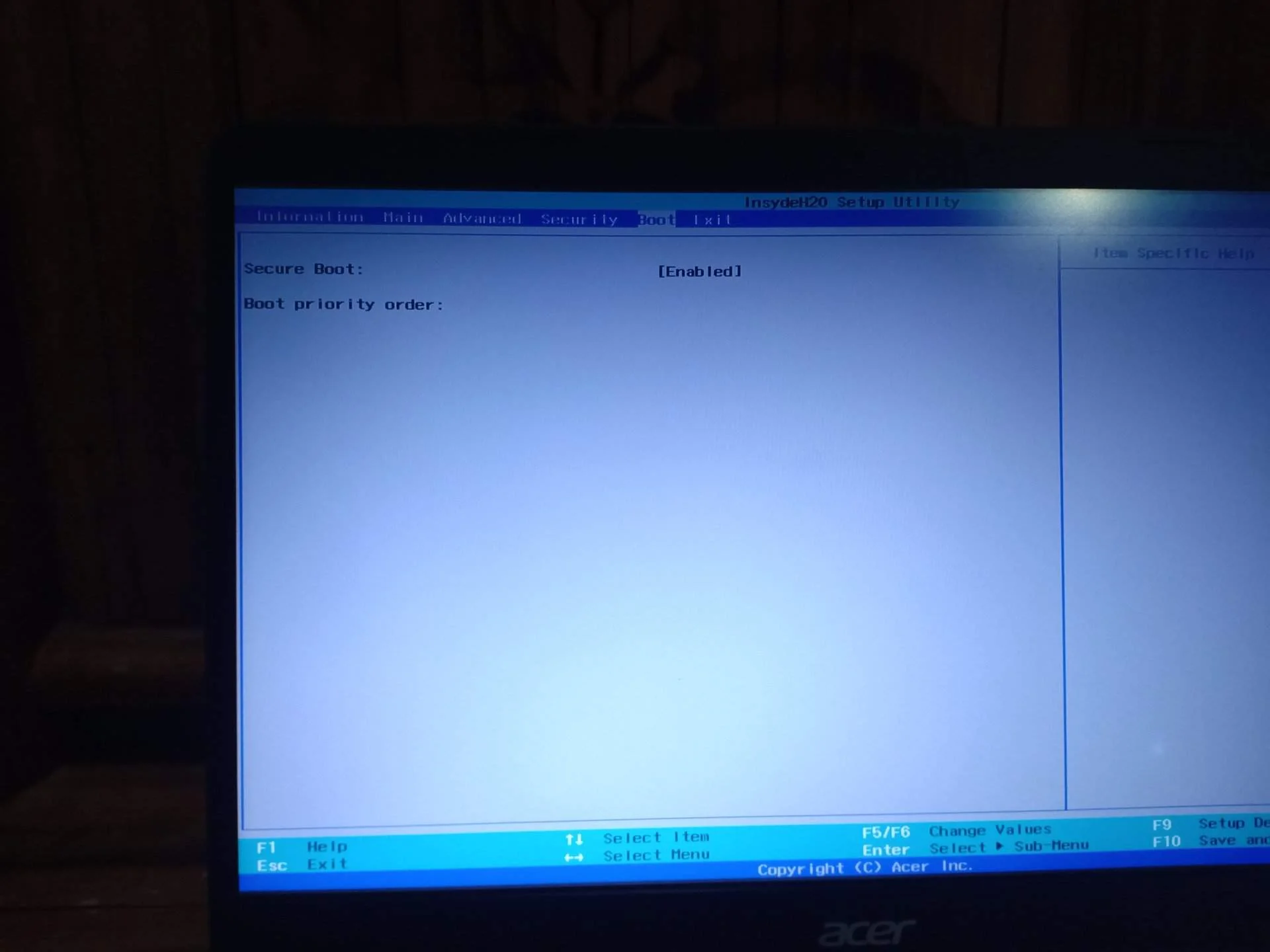

Wala ka bang binago sa bios setting mo TS? try mo default bios settings.

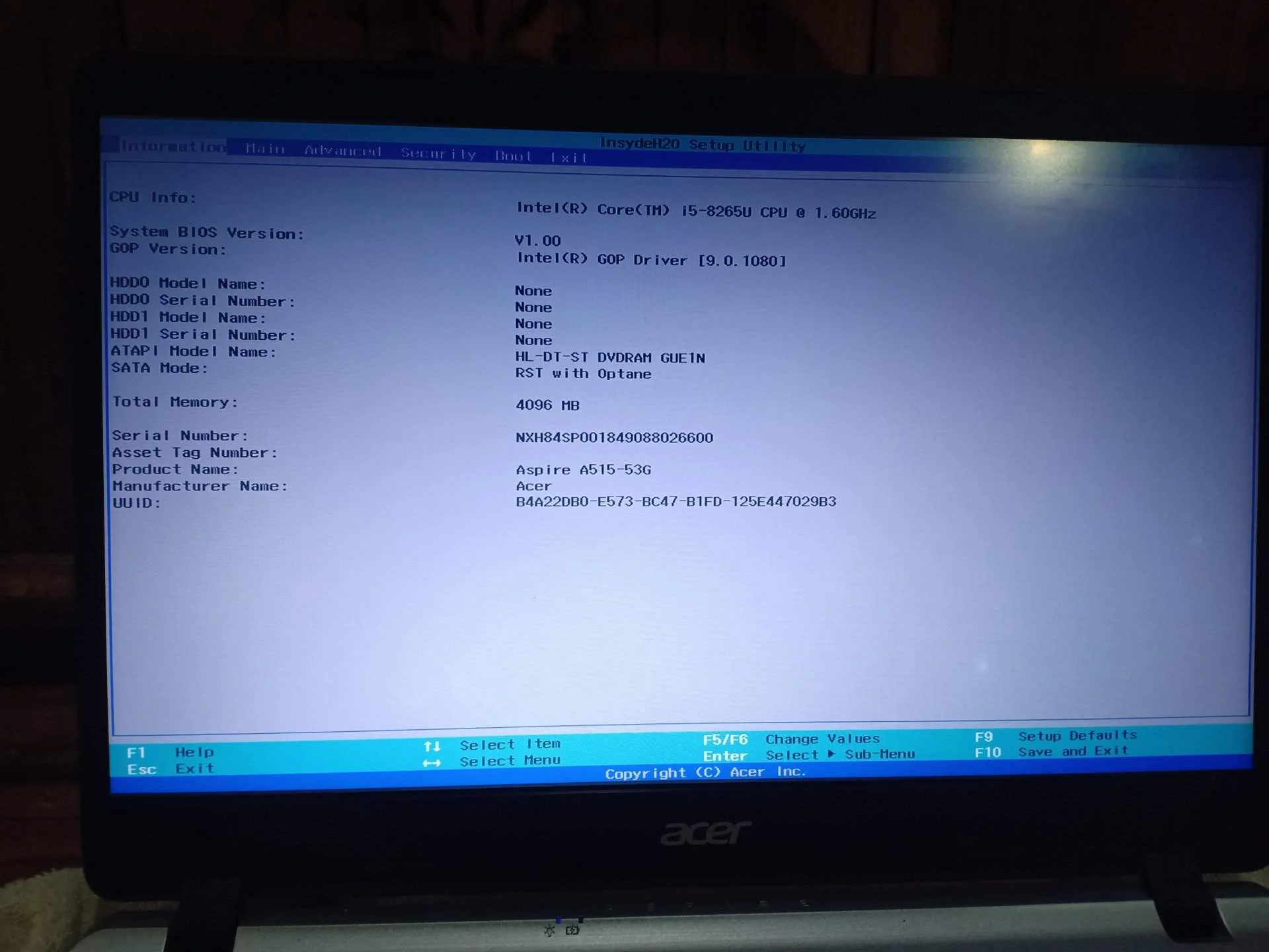

check sa bios yung SATA mode. yan na ba default nyan?

Eto yung sa boot blanko yung sa boot priority order pero sa ibang laptop okay naman at tinry ko rin lagyan ng ibang hdd yung laptop ko nakakaread naman.

Naoopen siya at nakakapasok ako sa recovery mode pero kailangan kong ireseat yung hdd tas mag blue screen of death na at lalabas yung bootable device not detected

I-check disk mo muna sa isang laptop, tapos ibalik mo siya at try mo uli i-boot. Kung ganoon pa rin, may problema sa socket niya, parang loose connection kaya hindi siya ma-detect. Pa-check mo sa technician, baka kailangan ire-solder yung mga pins , o maluwag yung socket.

Okay na mga paps. Okay pa rin yung HDD pinalitan ko ng SSD at ginawa ko na lang as lalagyan ng mga files yung HDD ko. Dalawa lang pinaghihinalaan ko yung nakainstall na OS at old/faulty drivers since bagong update lang sa Windows 11 or corrupted lang talaga yung HDD ko.
