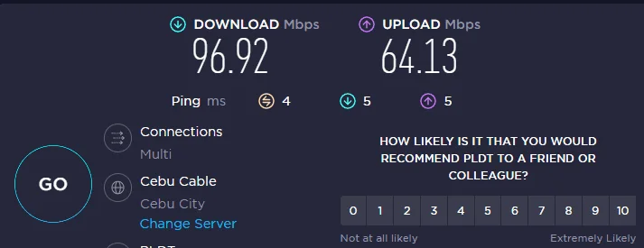

Hi mga master. Yung plan ko is 300 mbps. Ito po yung previous router ko dahil sa overheating issued na mag caused ng intermittent connection is nag request ako ng change router kaya kinabukasan may dumating na pldttech na may dalang Huawei HG8145V5. pag speedtest namin is nka capped sya 100mbps. sabi nya antayin ko lang daw ng 3 hrs dahil mag back to normal daw yung speed to 300mbps. Pero hanggang ngayon nka capped pa rin. ng search ako sa youtube ng tut pero wla.
sa na observe ko yung:
pros: easy full admin
pros: no heating issue
cons: capped limit
any idea mga masters. pls. enlighten me. thanks sa sasagot

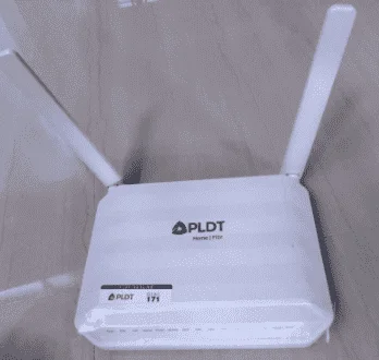

from this

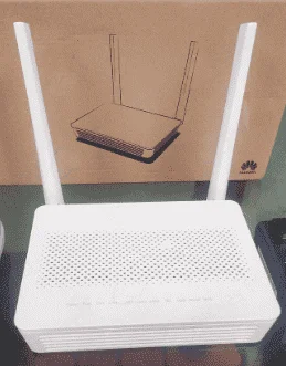

to this

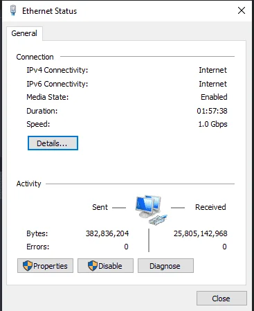

Ganyan modem namin, tinanggal ko na sa cgnat kaya okay na speed pero kahit wala nun wala naman syang cap.
Ang problema lang sa modem na yan sobra mag init kaya kailangan may fan yong ilalim
Ba't sa ilalim niyo po nilagay ang fan? wala siyang vents sa ilalim so parang magiging useless siya. Sa ibabaw niyo po ilagay ang fan dahil nandun ang vents niya pero ang airflow ay dapat exhaust, meaning, pataas ang airflow, so hinihigop niya ang heat palabas.
Naka baliktad yong amin, hindi sya exhaust kundi papasok yong hangin ng fan.
