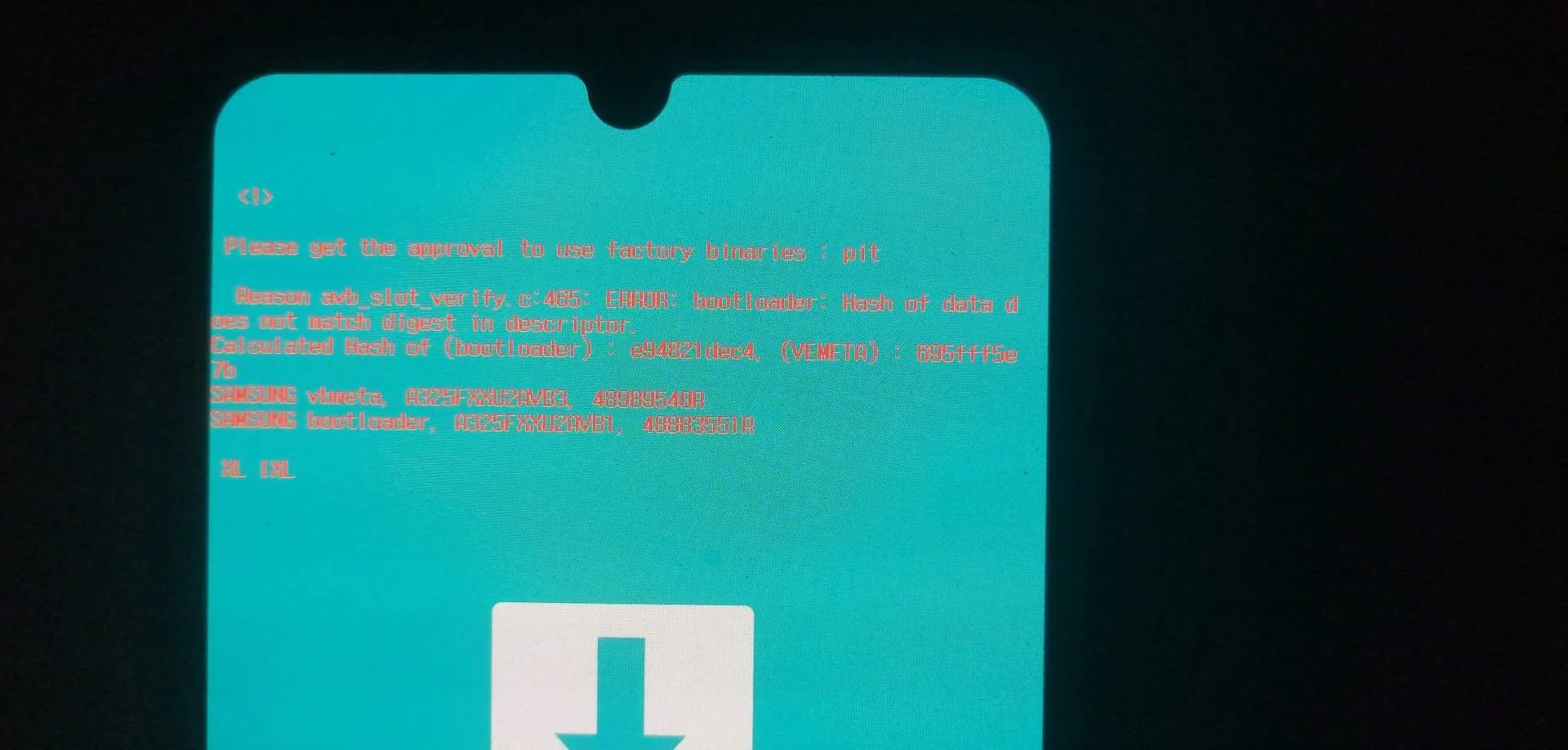

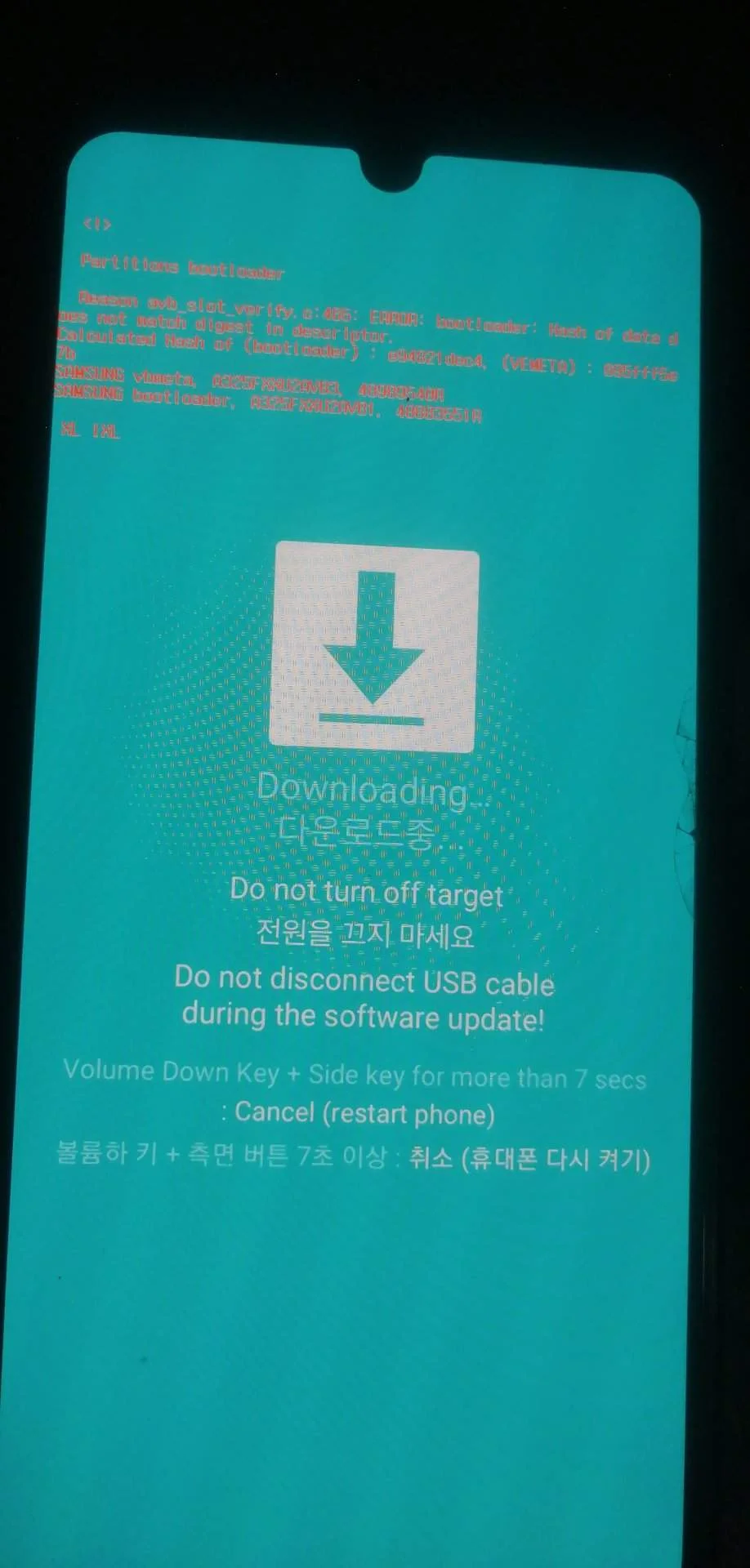

Back up pit file ng iyong device, then gamitin mo un sa pagflash ng latest stock rom using odin, if error pa din try mo gumamit ng pat©hed na odin,
Lodi pag inopen ba ung device mo may password ba o naka frp lock pa din? kung oo need mo ibypass yan
Sige lods try ko yan pero possible pa ba na maback up ko to? or Via cmd lang ba ang way para maback up? Oks lang ba na mag create nalang from scratch. May nabasa ako about PIT editor, and need ba rooted device?
HIndi na to nakafrp lods.
Update ako dito later.

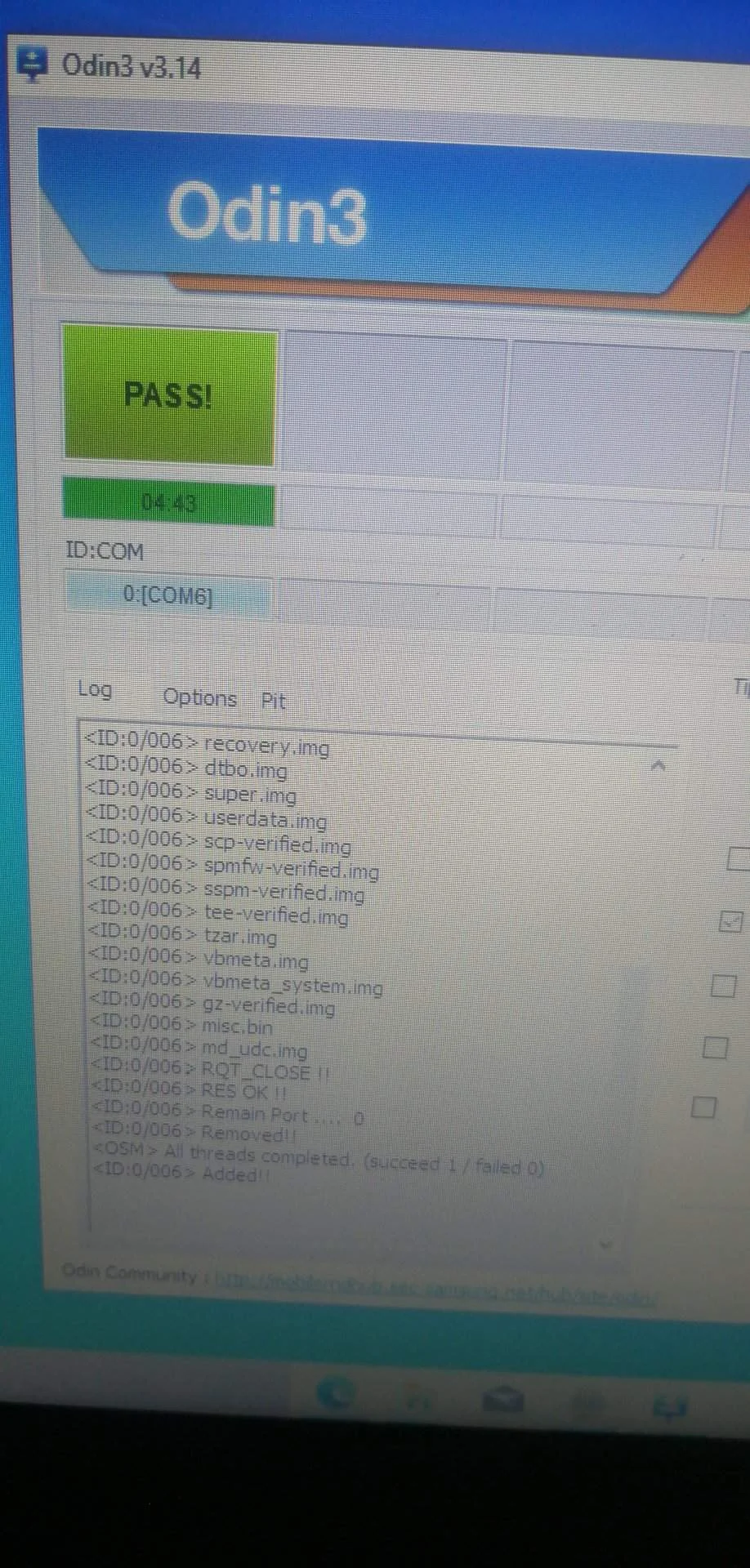

Fixed n lods. Salamat sa assistance :)
