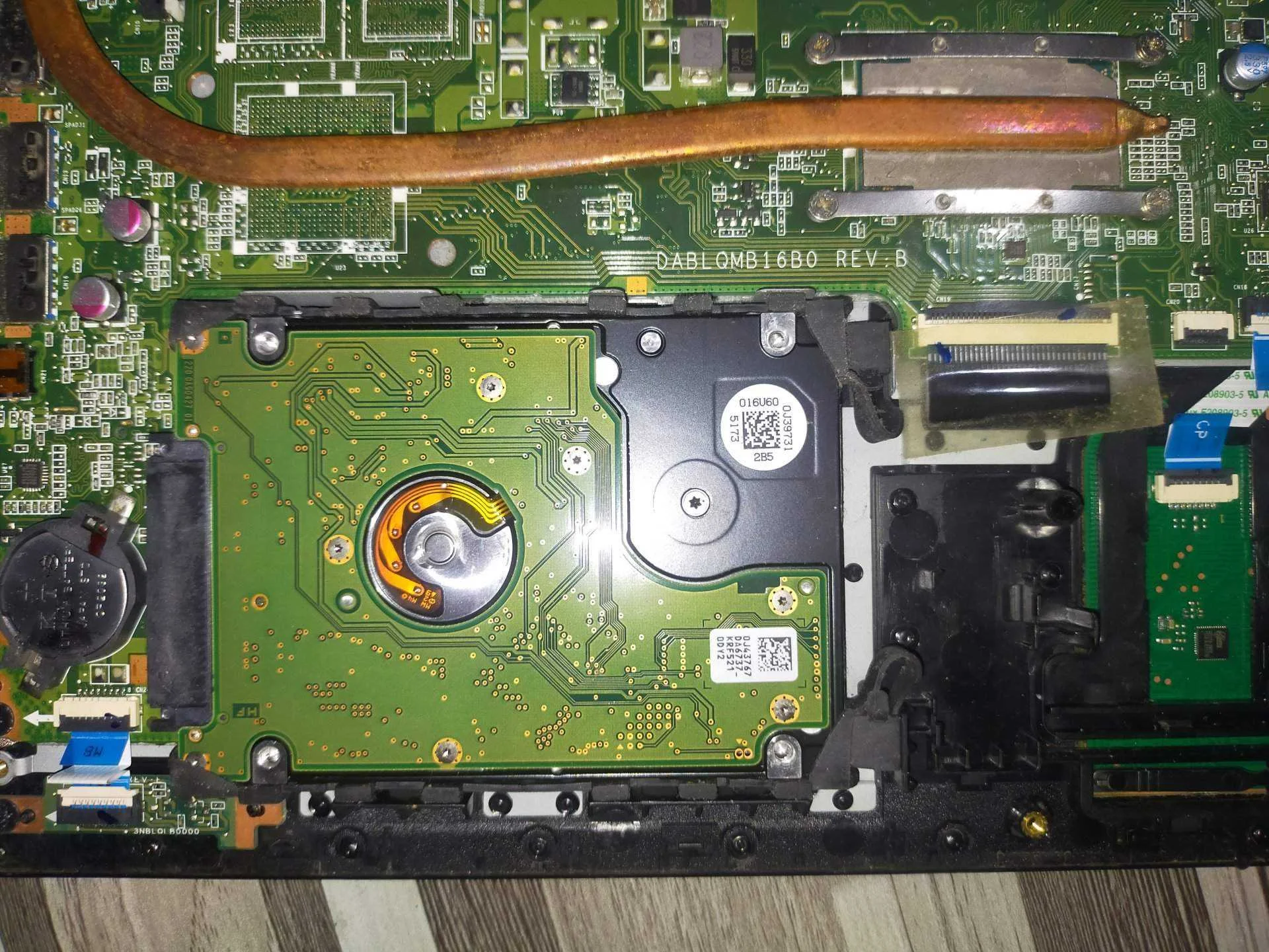

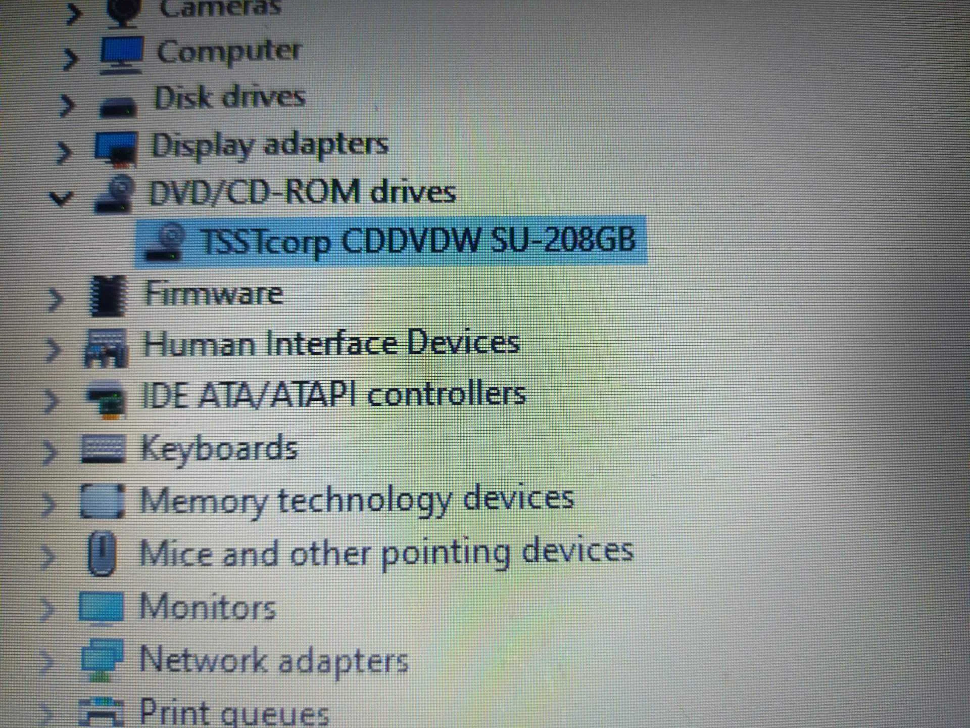

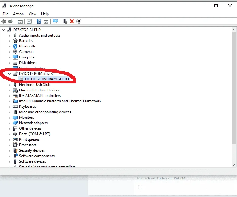

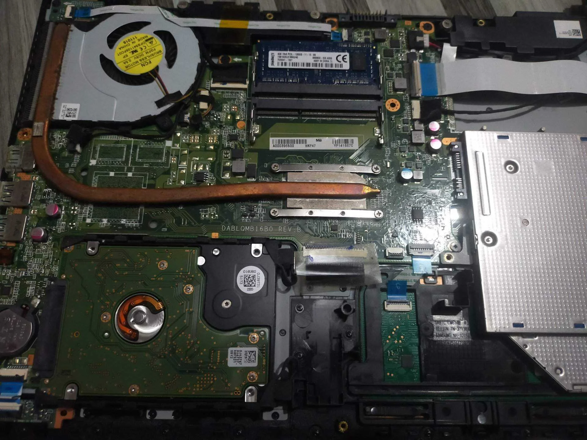

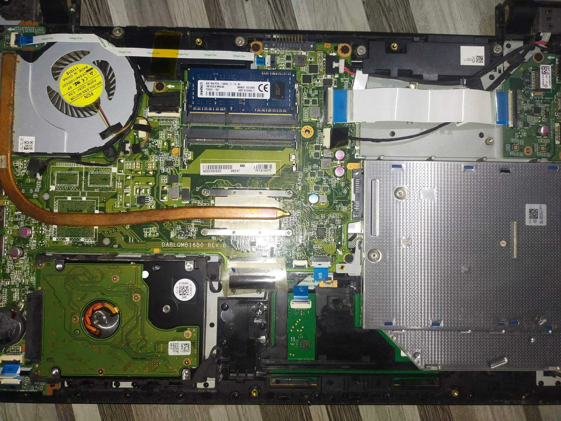

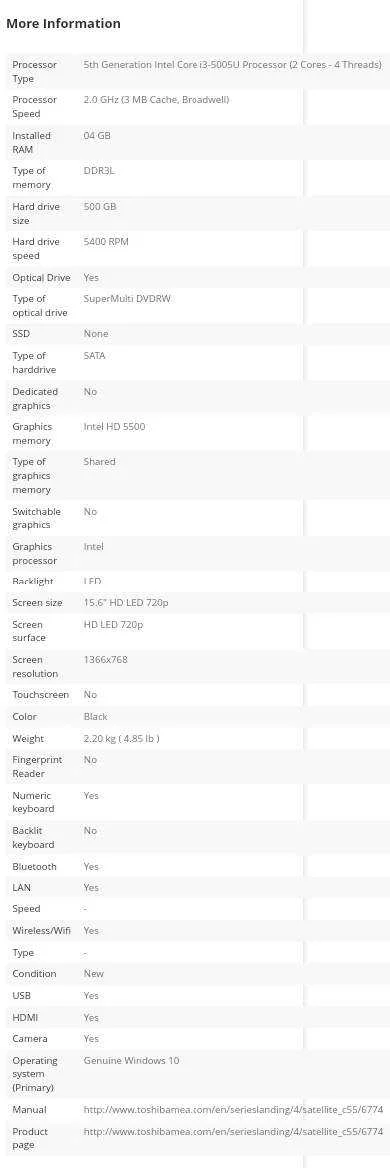

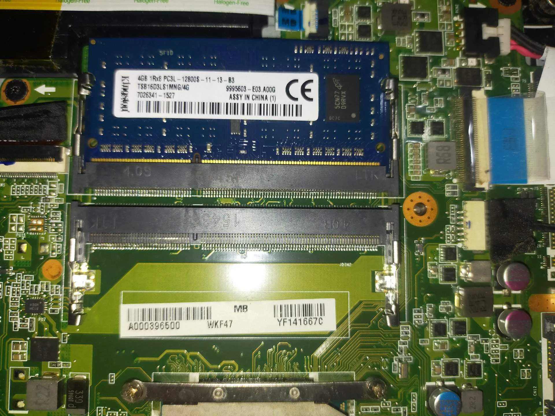

Hello, im college stud po 1st year walang pera pambili ng laptop mag aask lang po sana ako kung papaano ko po ito ma uupgrade kung anong pyesa po need like ssd po na kingston kung okay po ba siya and tatanong ko rin po lung okay rin na mag dagdag ako ng ram ipoen ko kasi ang loob nakita ko na may slot pa ng ram ask ko lang kung ano mga pyesa na need
sa ram kung ano pong bibilhin ko suggest po kayo
and pa help po kung papaano ko po gagawin .

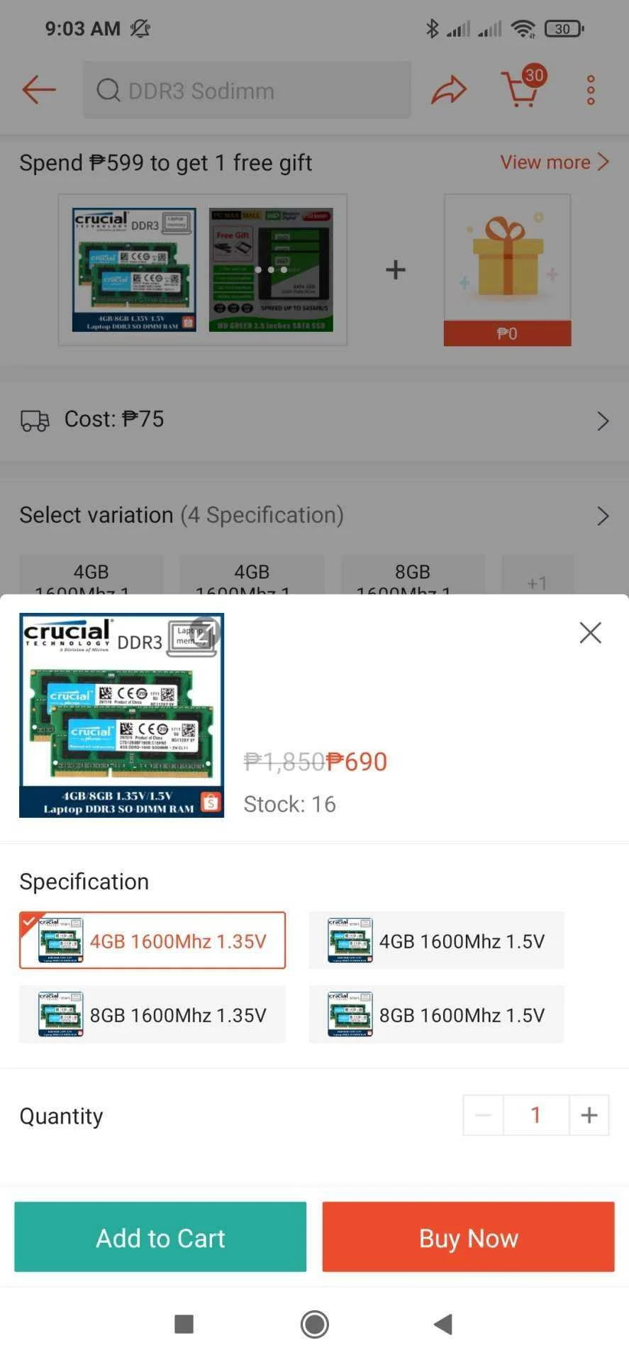

piliin mo 4gb ram(1.35v) mas mabilis ang (4+4) compared sa (4+8) You do not have permission to view the full content of this post. Log in or register now.
You do not have permission to view the full content of this post. Log in or register now. ...mas reliable ang kingston compared sa other brand like ramsta..ssd ko 4yrs na kingston no problem so far
You do not have permission to view the full content of this post. Log in or register now. caddy converts dvd reader to hdd reader..yang current slot ng hdd mo dyan mo isalpak ssd tapos yung caddy dyan mo isalpak yung old hdd mo for extra storage.
Re paste high quality thermal paste sa processor at v processor..
Check type ng ram at max cap ng kaya ng unit if 8gb max o 16gb o o 32 gb .. Always do dual channel setup as long kaya sa budget ( example kung 8gb ang max 4gb 2x) check then ang max clocking max kaya ng ram yan bilhin mo if kaya ng budget...
Caddy swap sa dvd at lagyan ng ssd or hdd.. Recommend ang primary is SSD(OS installed) swap sa on board HDD at HDD slave (Doon mo lagay mga files mo at installer) SSD pwede na 128gb pang OS at primary apps at ibang apps lagay sa HDD 1TB naka 3-4 partitions o 500gb 2partitions para mabilis conti ang read write..
Tweak OS pages and caches size..

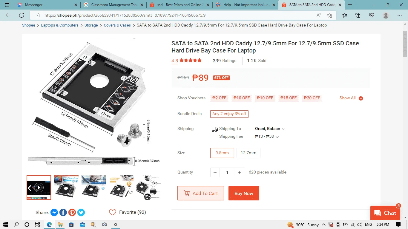

1664619853716.webp1664619853716.webp ask ko lang po anong size ng caddy yung bibilhin ko rito
yang 9.5mm po
