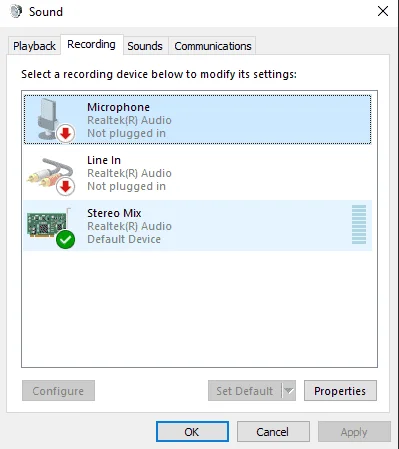

Yung headsets ko ay may dlawang saksakan tas tatlo yung pagsaksakan
check mo un port ng computer mo if combo jack or kapag may katabi siyang isa pa na may mic logo ibig sabihin need mo splitter
Yes paps yung isa line in, tas may logo din na mic sinasaksan ko dun
paps feel ko sa headsets ko to di supported ng mic
di kasi ganyan on-board audio card boss, once you installed the correct driver for the sound card in your motherboard it means kahit anong headset as long as the jack matches is supported, ang tinutukoy mong not supported ay para yun sa headsets na USB type
paps di tlga ma detect yung mic
ganyan na ganyan din ang headphone na gamit ko sa online teaching ko boss kasi noise cancelling yung mga gaming headsets eh at attractive sa mga students na mahilig din sa computer games, ganyan talaga sa una boss walang mic kasi need mo talaga e-install ang driver para sa audio card ng main board, malalaman mo if naka install na siya kasi meron siya sariling software/program that includes more settings like environment and equalizer
pano mag download paps
try to update from windows update , or mag manual update ka po sa device manager nyo para sa sound card nyo, pag ayaw padin manual download from the website ng mobo nyo
