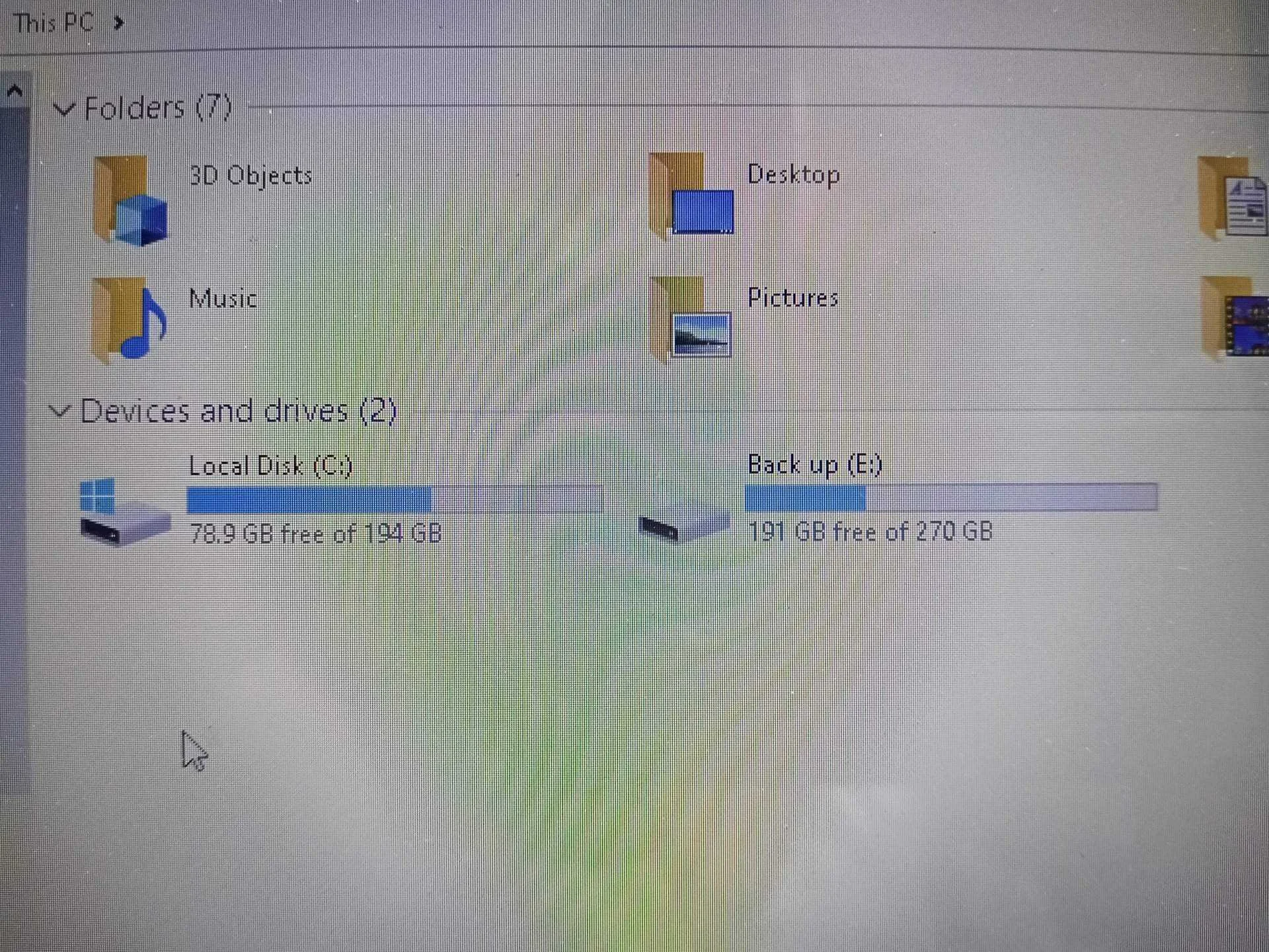

Mga lods ask ko lang, balak ko kasing ireformat tong lumang laptop ko. Lag na lag kasi naka windows 10 pro tapos intel celeron lang processor + yung mga files pa. Itatanong ko lang po sana kung paano magreformat nang hindi nabubura yung files. Pag nilipat ko ba dito sa Back up(E:) yung mga files ko hindi siya mabubura? Tsaka tanong ko na rin kung pwede ko syang idowngrade sa windows 7 o maginstall ng ghostspectre os para mabawasan yung lag kahit papano. Vscode and lightweight browser lang po importanteng software kong need. Salamat po sa tutulong!IMG20220922214241.webp

di ko po tands kung anong year pero based po sa release ng processor, 2015 po. Nakawindows 10 na po sya nung binili e. Anong os po kaya ang pinakalightweight na pwede basta maiinstallan ng vscode tsaka kahit brave browser?
Ghost Spectre windows 10 lang mga 1909
Kung naka ship out na siya na windows 10, pang windows 10 lang talaga yan or windows 8.1. Legacy version na kasi yung windows 7
Kahit laptop ko na 2014 na release mahirap ma find-dan ng drivers
Hindi yan mabubura kasi sa C drive mo naman e install ang Windows.
Anong year yan na create na model ng laptop? Kung 2014 pababa pwedi yan ma installan ng windows 7.
Kung sa pagbili ay naka windows 8.1 or 10 na, mahihirapan tayong mag install ng windows 7 jan.

kahit po ba clean reset gagawin ko hindi talaga mabubura yung nasa backup e drive? naninigurado lang po baka kasi mawala e hahaha
Di yan. Pero i advice na mag clean install ka ng Ghost Spectre-made na windows para gaan sa pakiramdam. Basta sa process, only Local Disk C lang burahin mo tas installan ng windows 10
maraming salamat po sa pagsagot! ^^
Goodluck. kaya mo yan. Take note mo local disk C lang dapat ha hahaha
Before mag start ka ng formatting process. Tignan mo muna kung naka Legacy BIOS ba or UEFI yung bios mo para iwas hassle
kung legacy bios, choose MBR rufus
kung uefi, choose GPT sa rufus
