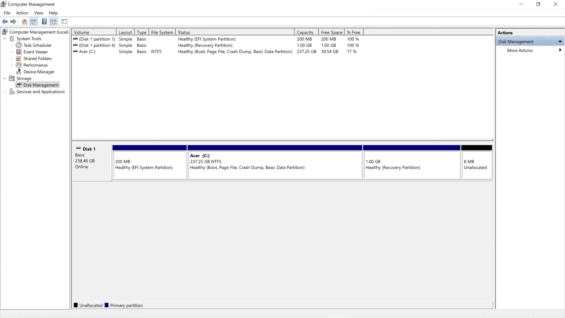

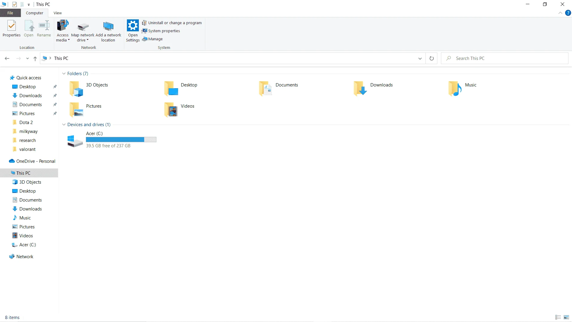

Re-connect mo as suggested by system corrupt: Open mo yung cover ng laptop sa ilalim, hugutin sa saksakan yung HDD, kung madumi yung mga terminal pins linisin (cotton swab na binasa ng alco hol, patuyuin) at isaksak uli. Start mo na yung laptop, kung nade-detect na siya, open mo si Command Prompt (Admin) at i-type mo chkdsk D: /f /r at hintaying matapos, maaaring tumagal iyan ng ilang oras. Huwag i-abort, mako-corrupt siya at baka mawala na ang chance mo na marecover pa siya. Ipalit mo sa D: yung actual drive letter ng HDD.
Kung iko-connect mo sa ibang computer para ma-troubleshoot, kailangan mo ng adapter cable, SATA to USB. Kung mayroon kang ganyang cable, proceed at gawin mo yung chkdsk D: /f /r sa Command Prompt (Admin).
Pwede mo ring i-check kay Diskpart. Type mo sa Search "Diskpart", kapag lumabas yung Diskpart.exe, right click mo siya at click mo yung Run as administrator. Kung bukas na si Diskpart, type mo yung red text sa ibaba:
Diskpart> list disk, press enter. Paki-screenshot.
