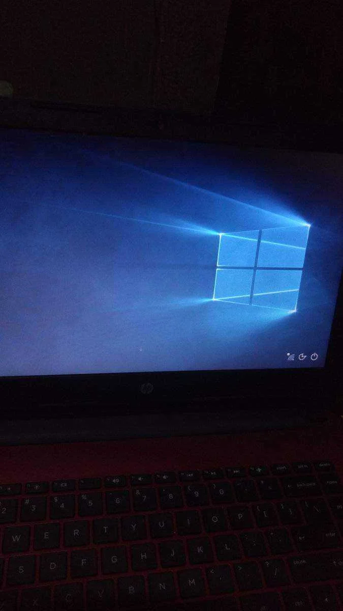

Patulong po, nag reset pc po ako tapos Remove everything directly po ako, tapos ganyan na po nangyari. Palagi po siya naka standby ng naka ganyan. Windows 10 not activated po yan. Kailangan ko po ba ng disc or anything para maka start na siya? Patulong po :(

ba't nagremove everything ka? mag clean install ka nlang since ganyan na laptop/pc mo
anung brand ng laptop mo mam.. may OEM copy po ng WINDOWS 10 ung laptop mo? (it means may STICKER po ba ng INDOWS 10 sa LIKOD? or logo ng windows sa malapit sa KEYBOARD?) OR OS nung binili mo po?
Install ka uli ng OS mo may na delete na file. kaya ayaw tumuloy ang OS mo para lumabas.Pwede mo ring gawin yong. Press on tapos press mo f8 tuloy tuloy na paisa isang pindot hanggang lumabas ang maintenance mode. Try mo lang.
Sa tingin ko uefi settings to.ganyan ang behavior ng mga bagong windows.kaylangan nga ng reformat at setting ng bios.ala akong link ngayon down din pc ko.ke pareng google ask about uefi bios.hope this help(y)
kaya stuck ka jan sa lock screen eh malamang di supported ng OS mo ung keyboard at mouse kumbaga eh di nya ma-load ung drivers kya unresponsive sya, pero kung sa bios setting eh ngagamit mo keyboard my solusyon jn, at the start up ng pc mo alam dapat ung boot options at boot using uefi, then disable mo fastboot under UEFI settings , then before magload ung windows press f8 key ng mabilis try and try pg di mo natimingan, pasok yn sa windows boot manager, pag nasa boot manager ka na press f8 uli lalabas ung advanced options select troubleshoot lalabas ung advanced boot options try mo repair my computer pg di pa rin gumana safe mode naman subukan mo pg nka boot ka na sa windows, update mo agad drivers ng keyboard and mouse mo, if ayaw gumana ng keyboard or mouse at the advance boot options try mo magsalpak ng usb keyboard ilipat lipat mo ng usb port if ayaw sa isa, pg lahat ng port ayaw leave it plug on one of the usb ports then restart pc then after restart malamang mgagamit mo na keyboard. hope this helps :)
post lng po kung ano resulta bka my maitulong pa ko if ayaw pa rin.
