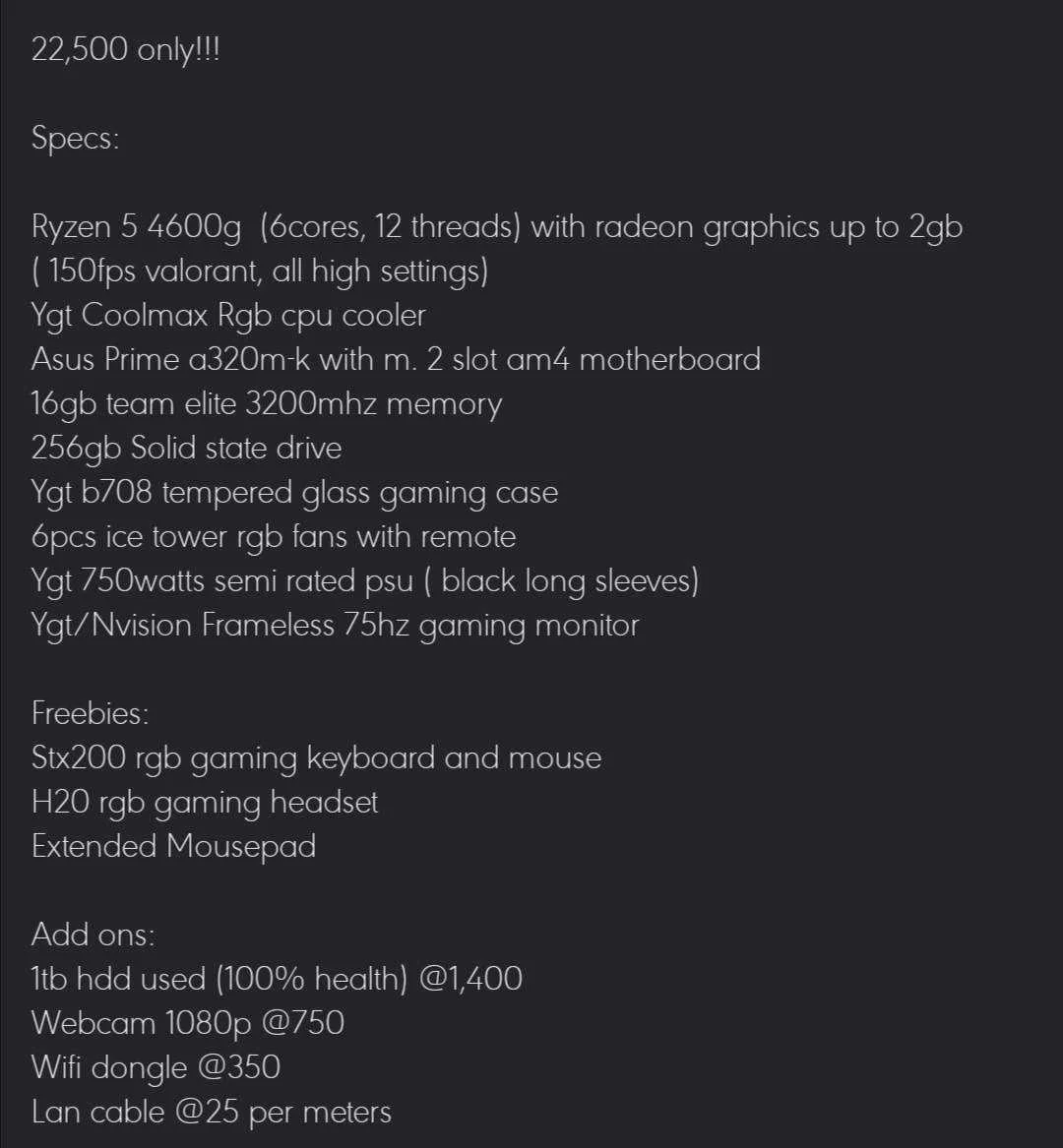

Ayos na kya to sa price?from Novaliches QC to Batangas City 1,500 deliver.. 22,500 complete package na.. All brand new mga boss.. soya na ba to?

tbh yung psu is hindi naman magiging problem maski generic
IGPU sya tapos napaka laki ng overhead ng psu 750w
recommended ko parin mag palit ng psu sa maki regulated brand psu pero
as it stand as long as di ka mag sasaksak ng gpu pede mo naman gamitin yan

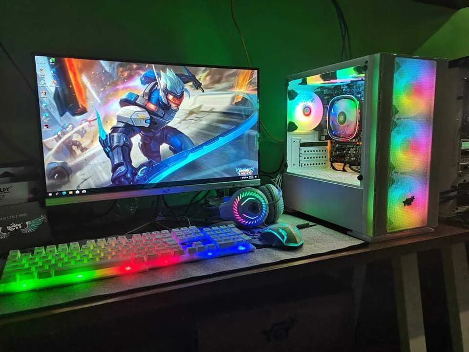

but ok yung setup for the price niratrat ng RGB kaya medyo inflated pero its fine +10fps pag may rgb Lolololol (pero tbh kung tinagal ng seller lahat ng rgb na yan makakapag branded psu na sya)
also add ako ng SSD brand na kasing afordable ng ramsta pero good quality
Adata 256 gb with DRAM is about 1.3k sa lazada sometimes lower pag my sale
also that ytg cpu cooler needs to go if i were you i would also replace that
maski snowman T4 lang about 800 pesos

Wow..laking tulong sir..cge sir hanap ako ng mga needs na d naman ganun kakailangan..cgro ung sa psu gawin ko na lang true rated then ask ko kng anu brand ng ssd..tska wala dn naman ako isasalpak na gpu kasi no need pa as of now..thanks sir..🤜🤛

naka inis yan rgb +10fps kuno ahhahahaah
yeah joke lang yan hehe
tayong mga pinoy ikase parang isda pagdating sa pc space gustong gusto my ilaw
maski sabog na yung budget at need mo ng igeneric yung psu (pc flipper ako and nakakainis makita generic psu) pero pag titignan mo ratrat ng rgb fan na about 300+ isang fan
pero as the usa meme say RGB=more fps hahahahshs

So panget ba ung madaming ilaw/fan sir?pag ganyang 6 rgb fan masama ba?anu sir dapat gawin kapag ganyang naka 6rgb fan?sorry sir konte pa alam sa mga ganyan..😅😅😅
ssd: kingston, corsair, teamgroup
psu: corsair, cooler master, gigabyte, silverstone
Balak ko sir ipatanggal na ung monitor kasi may monitor naman ako na acer 22"..at iupgrade ko ung sa psu na true rated worth 1,100..at iask ko kng pde kingston na ssd 256gb..na hindi magbabago ang presyo ng package na 22,500 pdn..

di naman yan dagdag sa performance sa pc yan dagdag lang yan consumo sa kuyente
hindi naman sa pagit pero astetics lang sya wala sya ginagawa para sa unit
ang masaklap pa mahal yang mga rgb fans na yan kadalasan 300 pesos isang fan so 6 ginamit nya almost 1.8k din yan lahat napunta sa rgb
fun fact most important part of pc is psu
so search natin ygt psu price sa shopee 500 pesos vs rgb budget
yan yung general picture
tldr: di sya pagit wag lang sobrahan lalo na kung kylagan mo na i sakripisyo yung puso ng pc build mo (psu)
nga pala muntikan ko na makalimutan yung ram nya 16gb lang nakalagay
tanogin mo if 1 piece lang yan na 16gb or 2 piece 8gb

Ok po cge po ask ko po..anu po mas ok?x2 na 8gb or isang 16gb?cge po psu ako magfocus..thanks po..🙏🙏🙏
mad ok 2x 8gb kysa sa 1x 16gb
